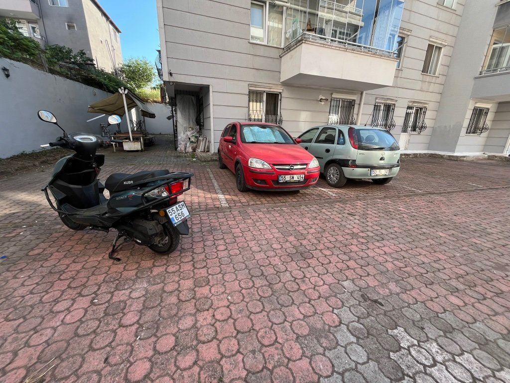

Ebrar Tüfek 2 saat önce Paylaş 2 saat önce Easytronic de aynısının laciverti, her sabah kontağı 2. kademeye aldığımda şanzımandan 4 5 saniye tıkırtı sesleri geliyor, bende o sesler kesilmeden marş basmıyorum, kırmızı 160.000 km de, 35.000 km önce baskı balata, şanzıman yağı değişti, şanzıman kalibrasyonu yapıldı, yavaş yavaş başladı, seri giderken vites atışlarda yarım debriyaj yapıyor, sadece 2 den 1 e alırken alttan tak diye vuruyor. Yeşili 197.000 e geldi 7 senedir aynı baskı balata sade bi kere şanzıman beyni arıza verdi tamir edildi kalibrasyon yapıldı yola devam ediyor aynı normal otomatik gibi vites atıyor. En sonunda kafam atıyor kalibrasyon yapan cihazı kendim alacağım. bende kess v3 var ktag var bunlarla yapabilmiyim acaba internette bi araştırayım, chip tuning yapılıyor 7 beygir güç alıyormuş ama uğraşmaya değmez. 1 Yorum bağlantısı
