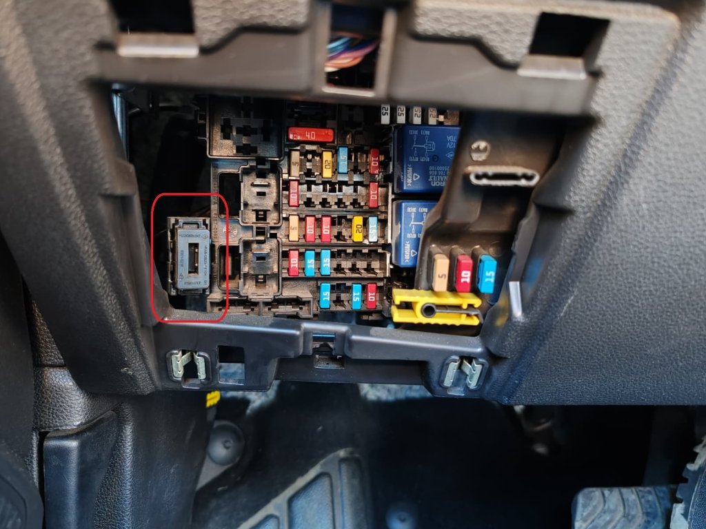

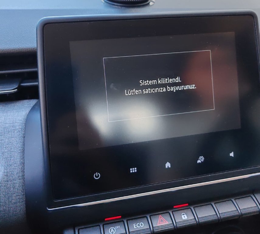

Arkadaşlar selam, başıma geldi yabancı kaynaklarda hızlıca çözümü paylaşmışlar uyguladım ve düzeldi. Tr den bir kaç kaynak, gelin yapalım gibi tamir etme teklifi yapmış :)
Renocu değilim ama malum burasıda Wiki gibi olduğu için yazayım dursun. Bu hatayı alınca, akü de sökseniz, kapatıp açsanızda hata gitmiyor. Şöför tarafında işaretlediğim sigortayı çıkartıp takınca düzeldi ve 1 ay kadar oldu tekrarlamadı.

Allah allah. Akü sökmekle sigortayı sökmek aynı şey normalde ama, niye böyle bir fark var teknik olarak, merak ettim.

Bencede, belki Backup Battery gibi bir şey vardır arada.

Akü sökünce aracın sadece saati resetleniyor onun dışında her şey ama her şey olduğu gibi duruyor.

Belki 2 farklı hat arasında voltaj farkı oluşunca resetlenmesini sağlayan bir mekanizma vardır.
