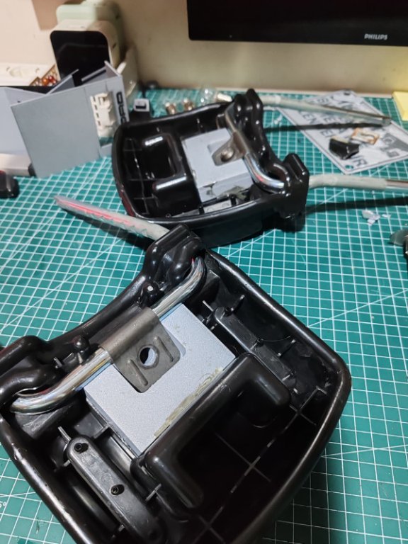

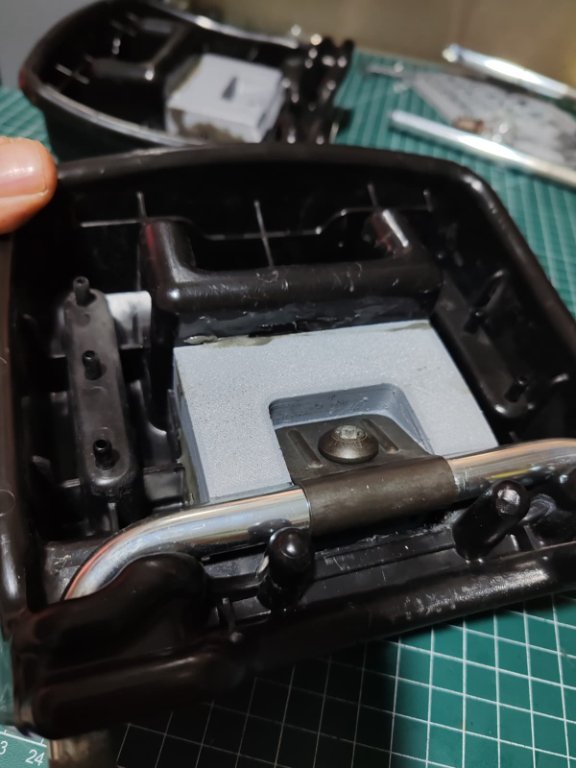

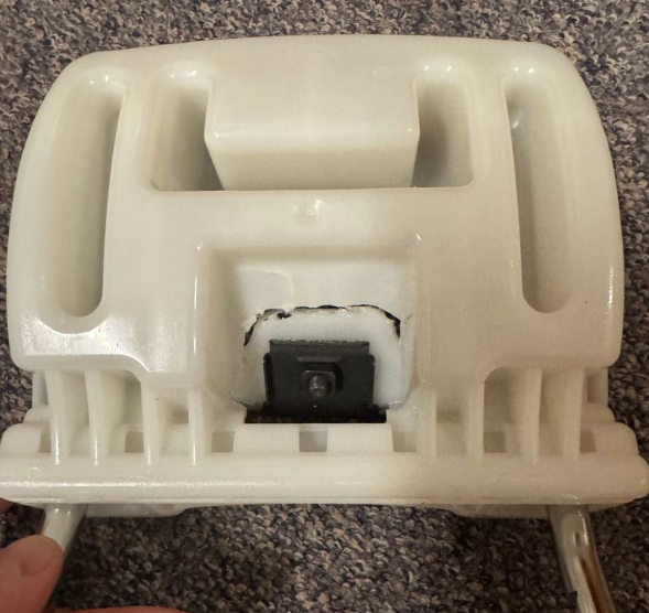

Arkadaşlar selam, yine Mondeo için bir düzeltme dosyası paylaşıyorum. Farklı bir Mondeo da görmüştüm aynısını sanırım kronik diyebiliriz. Koltuk başlıklarının plastikleri eskidiği için çok kolay kırılıyor. işle bu 3D model dosyasını yazdırarak düzeltme sağlayabilirsiniz. Mevcut kırık alanı genişleterek baskı aldığınız parçayı içine yapıştırıyorsunuz ve eski haline geliyor. Üstelik sağlamlaştırılmış bir versiyon bir daha da kolayına kırılmaz. Ben uyguladım şikayetiniz varsa size de tavsiye ederim.
