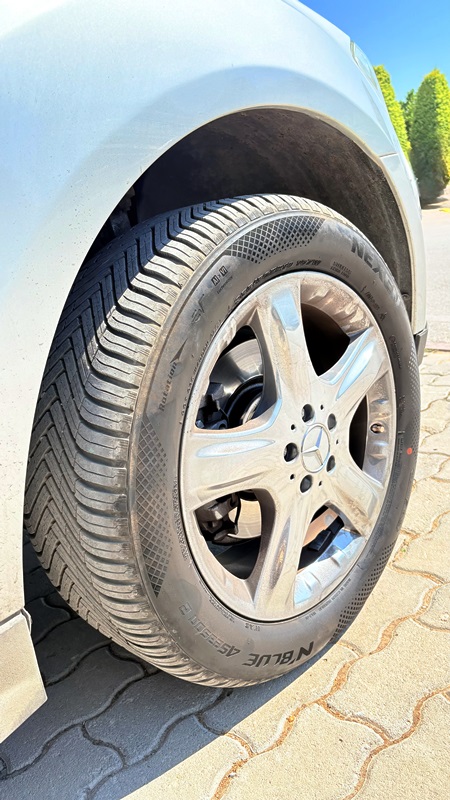

Jantlar statik krom boyandı, Nexen N'Blue Ev 4 mevsim 255/50 ZR19 lastik ve önlere 2 arkalara 3 spacer takıldı.

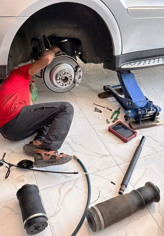

Talha Bilgi
Arka körüklerin çin malı kalitesiz olması sebebiyle kendini değil ama hava basınç hortumlarını patlatıyordu, arka iki körük orjinal ile değişti. 20.000 TL
Geçmiş olsun.
O nasıl paradır ya :(
Talha Bilgi
Geçmiş olsun.
2 körük + patlayan hava borularının tamiri toplam 20.000 TL bana sanki çok gibi gelmedi... :) Yani almadan önce youtube videolarında air süspansiyon parçalarının bir araba parası ettiğini felan söylemişlerdi... Ama gördümki ; Teki mesela 6-7  bine olanda var çin malları ömürleri kısa birazda sert oluyorlar...
