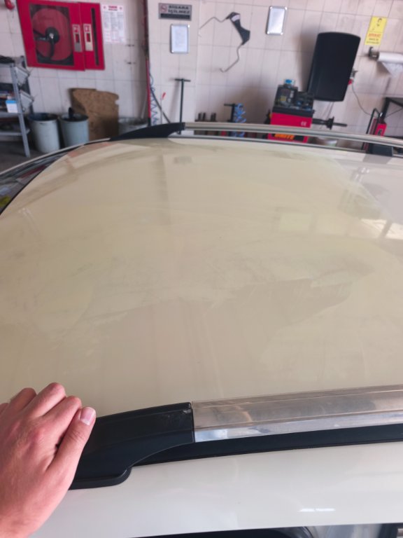

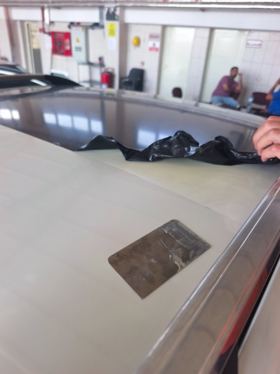

Merhaba aracımda yarım folyo vardı 10 senedir geçtiğim muayeneden bu sefer bıraktılar ve folyoyu sökmek durumunda kaldım ancak altında yapışkan kalıntısı kaldı sentetik tiner denedim olmadı sıcak su denedim etiket sökücü bir ürün denedim çıkaramadım bir türlü daha önce başına böyle bir durum gelen oldumu

Folyonun yapışkanımı o yoksa güneş gören ile görmeyen kısmın yılların verdiği eskime farkımı?
Folyonun yapışkanıysa onu söken özel kimyasallar satılıyor.
WD denediniz mi?

Buradan bakınca bana da folyo dışında kalan kısmın aşınması gibi geldi.

ilk söktüğümüzde alttan sarımsı bi renk çıktı ancak sonradan tavan tümü aracın orijinal rengine döndü sadece kalıplaşmış yapışkan kaldı

Sertleşmiş ise wd40 işe yaramayabilir.
Cihat Küçükay
Buradaki gibi çıkartabilirsiniz. veya bunun gibi bir ürünle sökebilirsiniz. Tabii yine ilk verdiğim gibi bir karışımla önce yumuşatmanız lazım.

sentetik tiner işe yaramaz, selülozik tiner deneyin ancak selülozik tiner araç verniğine zarar verirmi bilemem. ufak bir bölgede deneyin.

folyoyu sökerken nasıl söktünüz?

yarıyor ama sıcak güneş altında. 2 günde kaput folyosu sökmüştüm.
Buğra Höngül
Arkadaşlar bir çok yapışkan formülü ile uyumlu polytop işinizi görecektir
