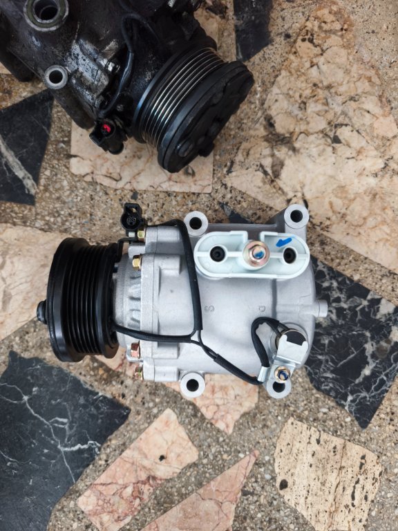

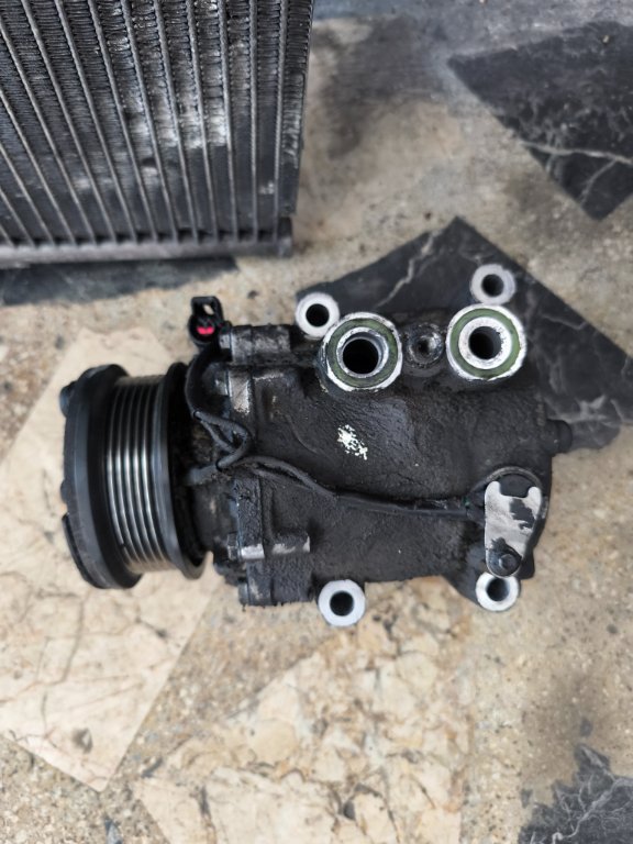

2005 model benzinli Mondeo aracımın kliması çalışıyordu ama ses yapmaya başlamıştı.  Ankara'da 3 4  yere gösterdim. Kompresörün içinde sorun olduğunu söylediler.

Aynısı bizde oldu, kompresörün yenisi takıldı, sistem temizliği yapıldı, sökülmüşken (bizimki tdci) krank kasnağı, V kayışı ve avare makara da değişti. İşçilik dahil 34.000 TL verdik. Eskişehir klimacı Vedat da yapıldı.
