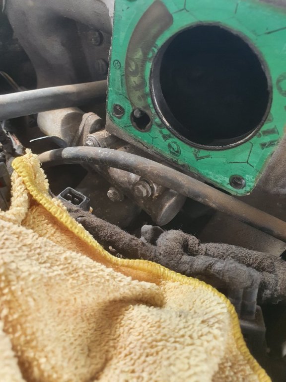

Yahya Melih Ayaksız 28 Ağustos Yazar Paylaş 28 Ağustos Abiler şimdi 7lik anahtarım yok diye rölanti motorundaki alttaki imbus (vida) sökemedim. Anahtar alıp tekrar deneyeceğim. Kelebeği sökmekte baya kolay bişeymiş aslında.. Buraya kadar gelip durmak zorunda kalmışken sorayım dedim. Şimdi bu 3 tane vidayı sökünce rölanti motoru elime mi geçecek? Motor iki kısımdan oluşuyor. Fişli ve fişsiz daha uzun kısım. Ben fişsiz kısmı vidalarıyla ayırıp orayı nasıl temizlerim? Sökünce anlaşılacak bişey mi bu? Hazır şunu da soriyim, alttaki o vidayı siz nasıl söktünüz @Coşku Mert Yorum bağlantısı
Coşku Mert 28 Ağustos Paylaş 28 Ağustos 6-7 yıldız anahtar veya 7 kombine anahtarla o 3 civatayı sökmen yeterli. rolanti motoru elinde olacak. sonrasında orta kenardaki 2 tane küçük civatayı söküp kurum bağlayan kısmı yağ tutmayacak bir kimyasalla temizlersen ilk günkü gibi olur 1 1 Yorum bağlantısı
Yahya Melih Ayaksız 22 Eylül Yazar Paylaş 22 Eylül Foruma google dan gelen arkadaşlar kelebeği temizleyince bu sorun çözüldü. Başına gelenler önce kelebeği iç dış temizlemeyi denesin. 1 aydır sorun yaşamadım 1 aydır da konuyu düzenlemek için bekledim . Yorum bağlantısı
