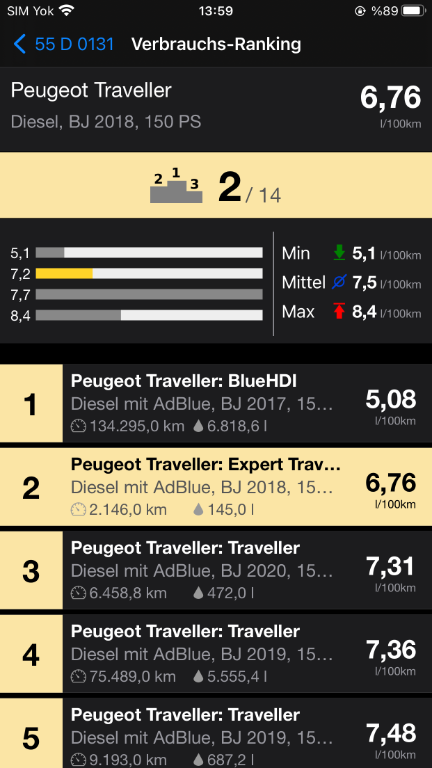

Ebrar Tüfek 29 Ağustos Yazar Paylaş 29 Ağustos @Ali Darbaz senden görüp spritmonitöre kayıt olmuştum 6 sene önce, bu arabayla sitede ikinci sıradayım, tabi işe başlayınca sondan birinci olur o ayrı Yorum bağlantısı

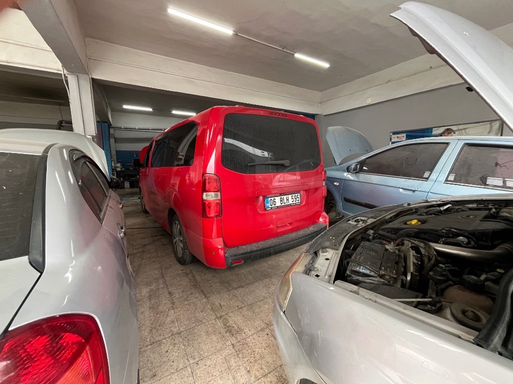

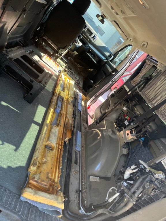

Ebrar Tüfek 4 Eylül Yazar Paylaş 4 Eylül Arka klimanın gazı kaçırıyormuş komple soyduk arabayı, sağ kenarda görünen boru değişecek 3 2 1 Yorum bağlantısı
Ebrar Tüfek 4 Eylül Yazar Paylaş 4 Eylül Çağlar Bayur yazdı: tek kompresör mü var Kompresör tek mi çift mi bilmiyorum dikkat etmedim sinirden verdim arabayı çıktım, kalorifer için arkaya su borusu gidiyor, siyah yanyana iki borudan su geçiyor, üstü metal borudan klima gazı geçiyor, arkanın kliması soğuk üflemiyor ön buz gibi, daha yeni oldu muğladan gelirken arka da buz gibiydi, ikisi birbirinden bağımsız, gaz dolum yerleri farklı diye tahmin ediyorum. 1 Yorum bağlantısı
Çağlar Bayur 4 Eylül Paylaş 4 Eylül tamiri basit ama işçiliği ağır oluyor bu tip kasada Yorum bağlantısı
Ebrar Tüfek 4 Eylül Yazar Paylaş 4 Eylül Çağlar Bayur yazdı: tamiri basit ama işçiliği ağır oluyor bu tip kasada vardır bir hayır abi, döşemeler toplanırken halıflex kaplayacağız muşambanın üstüne, sonra koltuklar siyah kaplanacak, kapı döşemelerini de değiştiriyorum hafifçe sarkma var, hepsi birden çıkıyor aradan. 3 Yorum bağlantısı
Çağlar Bayur 5 Eylül Paylaş 5 Eylül hybrit işçilik diyelim terim bize ait olsun o zaman servise minibüs vermiştim eğlenceli idi , ben kullanmadıkça orda da 20 beyaz minibüs arsına mavi tek minibüs bende idi, sonraki dönem tüm müşteriler ondan yok mu diye istek yapmıştı 1 Yorum bağlantısı
Servet Aydın 5 Eylül Paylaş 5 Eylül Tek kompresör çift çıkış yapıyorlar ekseri. Voyager bağımsız idi. Arka elektrkli ön motorda Yorum bağlantısı
Ebrar Tüfek 5 Eylül Yazar Paylaş 5 Eylül Çağlar Bayur yazdı: hybrit işçilik diyelim terim bize ait olsun o zaman servise minibüs vermiştim eğlenceli idi , ben kullanmadıkça orda da 20 beyaz minibüs arsına mavi tek minibüs bende idi, sonraki dönem tüm müşteriler ondan yok mu diye istek yapmıştı park sensörü çalışmıyordu, kör nokta da onunla bağlantılı oda çalışmıyordu, hazır sökülmüşken dedim şuna bi bakalım, park sensörlerinde bişey yok, torpido söküldü bide pdc beynine bakalım ne olmuş, cihaza bağladık beyin ile bağlantı yok diyor, hurdalıkta gezdim bitane önden kazalı buldum torpidodan pdc beynini aldım, arabaya taktık yok yine çalışmıyor, sonradan gördük ki benden önceki sahibi arabayı hangi elektrikçiye verdiyse (burası aslında küfür içerebilirdi) BLIS tesisatına giden kabloları kesmiş bantlayıp tesisatın kenarına bırakmış, bidaha kablo tesisatı çektik, kendi beynimizi taktık kör nokta park sistemi vs komple aktif, pazartesi sabah bidaha 1 saat yol gideceğim hurdacıya beyni geri vermeye. 4 Yorum bağlantısı
Ebrar Tüfek 5 Eylül Yazar Paylaş 5 Eylül Servet Aydın yazdı: Tek kompresör çift çıkış yapıyorlar ekseri. Voyager bağımsız idi. Arka elektrkli ön motorda Aynen abi arkada ayrı evaporatör var, kompresör tek, boruya kaynak falan dediler kabul etmedim, sıfırı bakalım bulabilecekmiyim, olmazsa hurdalıktaki arabadan komple boruyu alırım, opel zafira oda ama heryeri aynı Yorum bağlantısı
Selçuk Bakış 5 Eylül Paylaş 5 Eylül Ebrar Tüfek yazdı: Aynen abi arkada ayrı evaporatör var, kompresör tek, boruya kaynak falan dediler kabul etmedim, sıfırı bakalım bulabilecekmiyim, olmazsa hurdalıktaki arabadan komple boruyu alırım, opel zafira oda ama heryeri aynı Geçmiş olsun, logo harici herşey aynı neredeyse ve senden sonra bu araçlardan o kadar çok görüyorum ki baya çok satılmış. Yorum bağlantısı
Ebrar Tüfek 5 Eylül Yazar Paylaş 5 Eylül Selçuk Bakış yazdı: Geçmiş olsun, logo harici herşey aynı neredeyse ve senden sonra bu araçlardan o kadar çok görüyorum ki baya çok satılmış. dıştan tampon amblem farklı abi, bide direksiyon, sensörleri parçaları seri numaralarına kadar aynı, kaporta parçalarında iç kısımlara pejo toyota citroen logoları yanyana basılmış. 1 Yorum bağlantısı
