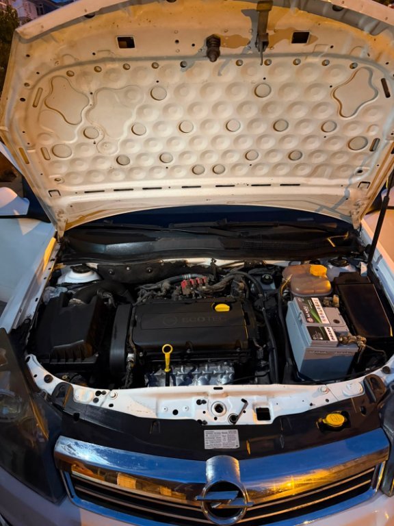

Abilerim, kardeşlerim birkaç gündür canım bir konuya sıkkın bana yardımcı olursanız eğer sevinirim. 2 gün önce heves güves bir araba aldım kardeşimde de 2005 modeli var memnunuz diye, aracı aldım ertesi gün yağını hava filtresini ve bujilerini değiştirdim, sorun şu aracım özellikle gazda 2. viteste çok hantal kalıyor sanki 4. vitese atmışımda gitmiyor gibi, benzinde de yine çok da şahlanıyor diyemem, farkı şurdan anlıyorum 2005 model aracı sürdüğümde 2. viteste bana mısın demiyor araç uzuyor gidiyor, ama bunda öyle değil. Aracı aldığım kişi 2 yılda 2000 km anca yapmış araç çoğunlukla yatmış bu arada. Sormak istediklerinizi ben soru cevap şeklinde cevaplayım. LPG ayarı için de gittim adam para dahi almadı lpg ayarın iyi dedi. Bujiyi takan adam da moralimin bozuk olduğunu görünce el emeğinin yarısını aldı, bu kardeşine bir yardımcı olun.
Soner Eraslan yazdı:
Z16XER hocam motor.

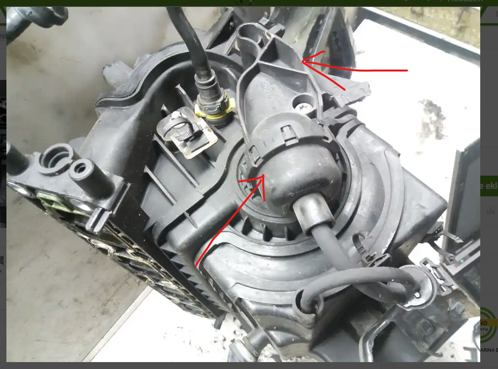

Kaput açık iken motor çalıştır. Emme manifoldu üzerindeki vakumla çalışan klape kolu gaz verdikce konum değiştiriyormu bak ?
İkinci  olarak Sabah ilk çalıştırmada bu ses var mı ?
Manifodl üstündeki zımbırtı bu. Variable İntake sistemi klape kontrol kolu. gaza basınca oynuyormu.

Sabah sanki böyle bir ses gelmiyor ama yine de emin olmam gerekiyor, dediğinizi yarın yaparım, bunlar çekişi etkileyen şeyler midir acaba ?

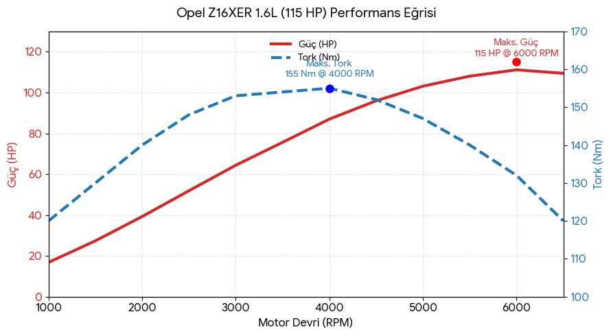

Tabiki, Değişken emme manifoldu çalışmaz ise maksimum tork devrinde peak yapamazsın.
Dahada kötüsü değişken subab zamanlaması düzgün değil ise hatalı çalışırsa , tork bandın linear olmaz.
