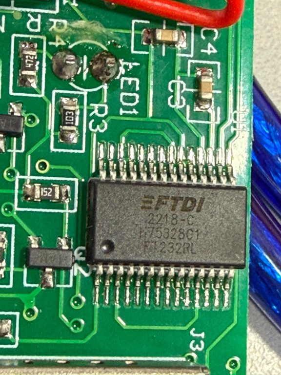

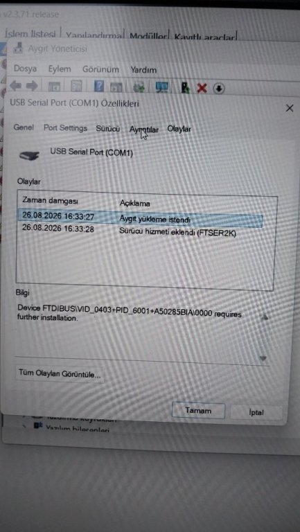

Fatih Alpur 1 saat önce Paylaş 1 saat önce (düzenlendi) Vag kkl 409.1 kablo aldım içinde ki çip bu aracın pinlerini kontrol ettim 7. Pinde yani kline diye tahmin ediyorum cascade üzerinden bağlanmaya çalıştım fakat bağlanmıyor cascade ftr232r diye görüyor forscande de kabloyu görmüyor ftdi sitesinden driverınıda indirdim pc de com 5 diye gözüküyor bu escort eec5 beynine bağlanabilen canlı veri alabilen birileri var mı 1 saat önce tarihinde Fatih Alpur tarafından düzenlendi Yorum bağlantısı
Ali Darbaz 24 dakika önce Paylaş 24 dakika önce Kabloyu bağladığım pc ne kadar eski. Usb2.0 felan olması gerekebilir Yorum bağlantısı
Fatih Alpur 10 dakika önce Yazar Paylaş 10 dakika önce Hp victus 4050 eski değil siz bağlanabildiniz mi eec5 modülü olan bir escorta? Cascade kabloyu görüyor ftr232r diye gösteriyor fakat hangi 1.6 escortu seçersem seçeyim mod desteklenmiyor diyor Yorum bağlantısı
