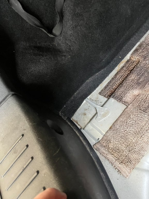

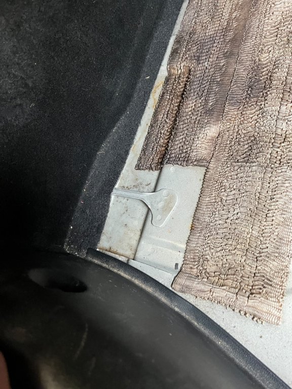

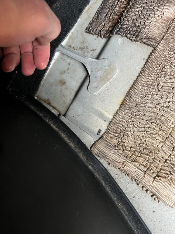

2009 model focus HB aracım bugün hafif çok şiddetli olmayan bir yağmur sonrası aracımın bagajının sol arka kısmında ıslaklık olduğunu farkettim, biraz araştırınca bu araçlardan bu tarz su alma probleminin olduğunu öğrendim. Kendim Bilecikte ikamet ediyorum sizden ricam eskişehir, bursa, sakarya bu illerde sorunumu çözebilecek iyi bir  usta konusunda tavsiyelerinizi bekliyorum..

bagaj döşemelerinde ıslaklık var mı? varsa takip edin ne taraftan itibaren ıslaklık oluyorsa oraya yönelmek gerekli. stop arkasına denk geliyorsa stop contaları, bagaj kenarlarına denk geliyorsa fitillere, üst tarafa doğru gidiyorsa cam kenarlarına vb. gibi kontrol edebilirsiniz. il il gezmeden sorunu kendi imkanlarınızla bulup bi ihtimal çözmeye çalışabilirsiniz.

Geçmişte kazası vs yoksa arka kısımdan ilk yapılacak şey stop contalarının kontrolü.
Döşemeyi söküp içeriden biri kontrol ederken dışarıdan su tutup bakılabilir.

 döşemelerde ıslaklık yok hocam daha doğrusu çok yağmur yağmadığı için de döşemelere inmemiş olabilir diye düşünüyorum ilk izlenimim stop arkalarından geldiği yönünde

Hocam aracı alalı daha 1 ay oldu araçtada sadece arka tampon ve bagaj kapağı boyalı ağır bir kaza değil panel ve bagaj havuzunda bir işlem yoktu

Belki bagaj kapağı tam fitillerle örtüşmüyordur, bu seçeneği de gözardı etmemek lazım.
Kesin sonucu içeriye birinin geçmesi ile alırsınız.

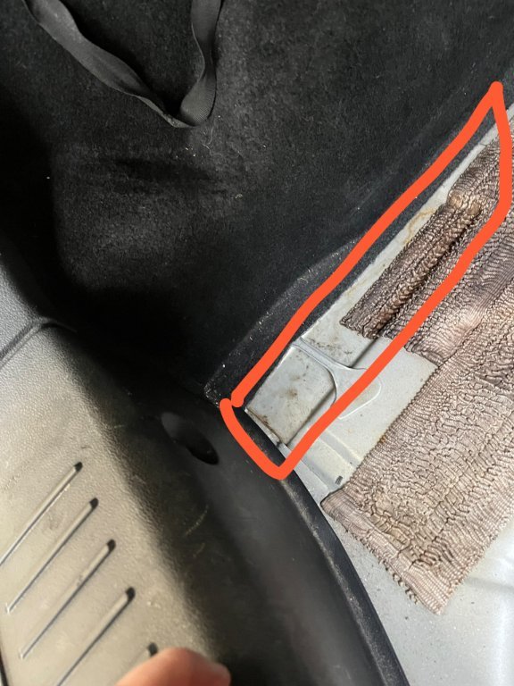

su sadece işaretli bölgede var geri kalan döşemeler yan döşemelerde vs hiçbir ıslaklık yoktu

Hava tahliye kanallarından almış olabilir. Arka tamponun yan kisimlarinda ( kapıları kapattığınız içeride kalan havayı tahliye eden havalandırma ızgarası şeklinde )  kapakçıklar var.  O kısımları kontrol ettirin. Benim aracımda ordan su almıştı diye hatırlıyorum.   Google şöyle açıklıyor:
. Arka Çamurluk / Tampon İçi Hava Tahliye Menfezi (Dış Kısım)
Aracın içindeki hava sirkülasyonunu (kapılar kapanırken oluşan basıncı ve klima/kalorifer havasını) dışarı atmaya yarayan, arka tamponun sağ ve sol köşelerinin altında (çamurluk arkasında) gizli olan plastik parça budur.
  • Önemi: Bu parçanın üzerinde bulunan kauçuk yapraklar (klapeler) zamanla eskir veya yırtılırsa, araç özellikle yağmurlu havalarda bagaj havuzuna su almaya başlar.
  • Temini: Orijinal FoMoCo veya ithal yan sanayi olarak yedek parçacılardan Ford Parçacım ya da online pazaryerlerinden temin edilebilir.
