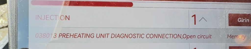

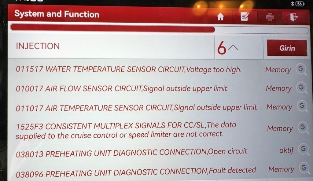

Aslan Ardıçoğlu 2 saat önce Paylaş 2 saat önce Merhabalar arkadaşlar 1,5 dci 90 bg aracımı alalı 3 ay oldu ilk başta sıkıntı yoktu havalar soğuyunca geç çalışma ve sarsıntılı çalışıyordu 15 saniyeyi buluyordu çalışması sonrasına ustaya götürdüm kızdırma rolesi’nin arızalı olduğunu söyleyip değiştirdi ama araç yine 6-7 saniyede alıyor ve çok sarsıntılı çalışıyor obd ye bağlayınca şu arızaları veriyor daha önce başına böyle birşey gelen arkadaşlarımız varsa yardımcı olursa çok sevinirim şimdiden teşekkür ederim Yorum bağlantısı
Eray Kesici 58 dakika önce Paylaş 58 dakika önce Röle değişiminden sonra marş süresinin 15 saniyeden 6–7 saniyeye düşmesi bir iyileşme, fakat bu kadar uzun marş ve ardından belirgin sarsıntı devam ediyorsa iş tamamlanmış sayılmaz. Fotoğraftaki “Preheating unit diagnostic connection, open circuit” açıklaması kızdırma ünitesinin teşhis bağlantısında açık devreye işaret ediyor. Bu kayıt tek başına rölenin veya kızdırma bujilerinin kesin arızalı olduğunu söylemez; soket, tesisat, besleme ve bağlantılar da kontrol edilmeli. Ayrıca sağda “Memory” yazıyor; röle değiştirilmeden önce kalan bir kayıt mı, silindikten sonra yeniden oluşan bir arıza mı, önce bunu ayırmak gerekiyor. Aracı mümkünse akşamdan ustaya bırakın, sabah motor tamamen soğukken kontrol etsin. Önce arıza kaydı silinip ilk çalıştırmada geri geliyor mu bakılsın; ardından takılan kızdırma ünitesinin araçla uyumu, ana sigortası, beslemesi, şasesi ve soket pinleri kontrol edilsin. Özellikle hata açıklamasında geçen teşhis bağlantısının sürekliliği araç şemasına göre ölçülsün. Dört kızdırma bujisi de ayrı ayrı kontrol edilmeli; yalnızca röleye elektrik geliyor diye bujilerin ısıttığı kabul edilmemeli. Bujileri ölçmeden söktürmeyin, uygun buji tipi belirlenmeden doğrudan aküyle deneme de yaptırmayın. Kızdırma devresi sağlıklı çıkarsa ikinci adım soğuk marş sırasında canlı verileri izlemek olmalı. Akünün marş altında ne kadar düştüğü, marş devri, motor suyu sıcaklığı ve istenen/gerçekleşen yakıt basıncı birlikte kontrol edilsin. Gece boyunca soğumuş motorda sıcaklık bilgisinin dış ortamdan belirgin farklı görünmesi de araştırılmalı. Yakıt basıncı geç oluşuyorsa mazot filtresi, bağlantılar, varsa el pompası ve hava alma ihtimali kontrol edilir; enjektörlerden şüpheleniliyorsa sökümden önce geri dönüş testi yapılır. Sadece sarsıntılı çalışıyor diye doğrudan enjektör revizyonuna veya EGR değişimine girmeyin. Aracın modeli, yılı, kilometresi ve sıcak motorda yeniden çalıştırınca aynı gecikmenin olup olmadığı önemli. İlk çalışmada beyaz duman çıkıyor mu, sarsıntı kaç saniye sürüyor, röle değişiminden sonra kod silindi mi? Bunları da belirtirseniz teşhis sırası daha netleşir. Şu aşamada önceliğim, fotoğraftaki açık devre kaydının güncel olup olmadığını belirleyip kızdırma sistemini ölçerek doğrulamak olur. Yorum bağlantısı
