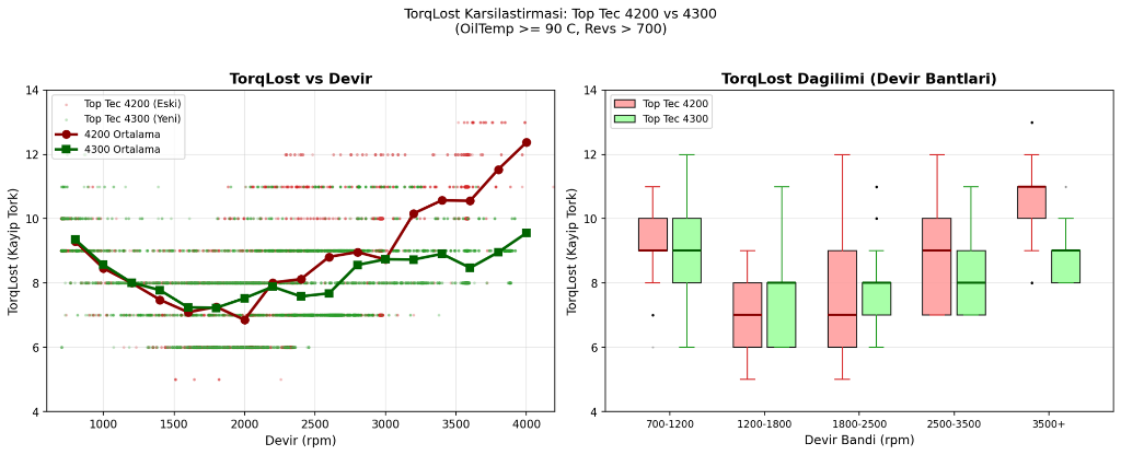

Geçtiğimiz sene Eylül ayında yağ değişimi yaptım. Mann filtre ve Liqui Molly top Tec 4200 5w30 yağ kullanıdım.
Araba bu süre zarfında 11000 km yol yaptı. 11000 kmde 2,3 litreye yakın yağ ekledim
Dün Yağı değiştirdim Liqui Molly Top Tec 4300 5w30 yağ  geçiş yaptım. Aynı marka yağ filtresini kullandım.
Araba ile aynı parkurda sürüş yaparak eskisi ve yenisi arasındaki yağ değişimin etkilerini yapay zekaya yorumlattım.
Evet. İki CSV logunu doğrudan karşılaştırdım. Burada özellikle aynı motor, aynı ECU/MEV17.4.2, aynı EP3C ve aynı 5. vites çalışma bölgesini mümkün olduğunca eşleştirerek baktım. Bu önemli; çünkü iki sürüşün hız, yük, dış sıcaklık ve süreleri birebir aynı değil.
Benim genel sonucum şu:
Top Tec 4200'nin 10.000 km'yi aşmış hali → taze Top Tec 4300 geçişinden sonra EP3C'nin yağlama/valf zamanlaması tarafında küçük ama ölçülebilir bir iyileşme görülüyor. En belirgin olumlu değişiklikler egzoz kam fazı takibi, vuruntu/avans düzeltmeleri ve ECU'nun hesapladığı tork kaybında. Ancak bu, "motor gücü %X arttı" şeklinde yorumlanabilecek bir sonuç değil.
1. Önce yağların kendisi önemli
Burada çok ilginç bir nokta var.

2. Senin loglarında en önemli sonuç
Ben karşılaştırmayı şu çalışma bölgesinde yaptım:
    1. vites
  • 2000–3200 rpm
  • 25–35 kPa manifold basıncı
  • yağ sıcaklığı 95–110°C
Böylece mümkün olduğunca iki yağın aynı motor yükü ve sıcaklık şartlarındaki davranışını karşılaştırdım.
Ana sonuçlar
Parametre 4200 / 10.000+ km 4300 / yeni Değişim
Yağ basıncı 3053 3078 +0.84%
Yağ pompası valfi 75.35 77.14 +2.38%
Emme kam takip hatası 0.789° 0.875° +10.9%
Egzoz kam takip hatası 1.439° 1.162° −19.2%
Knock sensörü 0.895 0.804 −10.1%
Avans düzeltmesi mutlak 0.178° 0.129° −27.6%
ECU tork kaybı 8.217 7.671 −6.65%
Enjeksiyon süresi 4.655 ms 3.846 ms −17.4%
MAF 52.5 44.7 −15.0%
Burada özellikle kam fazı ve avans tarafındaki sonuçlar benim için daha anlamlı.

8. ECU'nun hesapladığı tork kaybı da düşmüş
Bu da dikkat çekici.
Eşleştirilmiş bölgede:
4200 → 8.217
4300 → 7.671
Değişim:
−%6.65
Yani ECU'nun TorqLost parametresi yeni yağla daha düşük.
Bu gerçek dyno torku değildir.
Ama aynı ECU ve aynı motor üzerinde karşılaştırmalı bir içsel gösterge olarak değerlidir.

Dolayısıyla gözlediğimiz iyileşmenin ne kadarının taze yağdan, ne kadarının 4300'ün daha düşük viskozite/formülasyonundan geldiğini bu iki log tek başına ayıramaz.
4200den 4300 motor yağına geçmek özelikle yüksek devirde daha az tork kaybın olarak dönmüş.
Eray Kesici
Bu karşılaştırmadan 4300’e geçince yüksek devirde tork kaybı azaldı sonucunu henüz çıkarmazdım. Aynı parkurda olsanız da ikinci kayıtta hava debisinin yaklaşık %15 düşük olması, çalışma koşullarının yeterince eşleşmediğini gösteriyor. Devir, yağ sıcaklığı ve manifold basıncını belirli aralıklarda tutmak faydalı ama o aralıkların içindeki yük dağılımı da aynı olmalı. Üstelik kullanılmış yağ, taze yağ ve yeni filtreyle karşılaştırılıyor; ürün farkıyla bakımın etkisi birbirine karışmış durumda.
Tabloda özellikle HTHS hesabı sorunlu: ≥3,5 ve ≥2,9 değerleri alt sınır; bunlardan yağların gerçek HTHS değerleri arasında kesin %17,1 fark olduğu hesaplanamaz. Yakıt düzeltmesi değerleri yüzde cinsindeyse +0,31’den +0,64’e geçiş de yalnızca 0,33 yüzde puanlık değişimdir; bunu iki katına çıktı diye öne çıkarmak yanıltıcı olur. Yağ basıncındaki %0,84 farkı da ölçüm hassasiyeti ve tekrarlı sürüşlerdeki değişkenlik bilinmeden iyileşme saymak zor.
Egzoz kamı takip hatasının azalması incelenmeye değer, ancak hedef ve gerçekleşen açıların aynı zaman ekseninde karşılaştırılması, sabit çalışma ile hızlanma anlarının ayrılması gerekiyor. TorqLost parametresinin tanımı ve birimi doğrulanmadan onu doğrudan ölçülmüş mekanik kayıp gibi yorumlamak da doğru olmaz. Ham CSV dosyaları olmadan buradaki hesapları ayrıca doğrulayamıyoruz.
Pratikte takip edeceğim ilk veri yağ eksiltmesi olurdu. Eklediğiniz 2,3 litre, 11.000 km için yaklaşık 0,21 litre/1.000 km ediyor. Yeni yağla aynı ölçüm koşullarında bunu kaydetmek, iki sürüş arasındaki küçük yüzdelere göre daha somut sonuç verir. Yağ seçimini de öncelikle motorun istediği üretici onayına göre yapmak gerekir; bu loglar tek başına bir yağın daha iyi koruduğunu veya daha fazla güç sağladığını göstermiyor.
