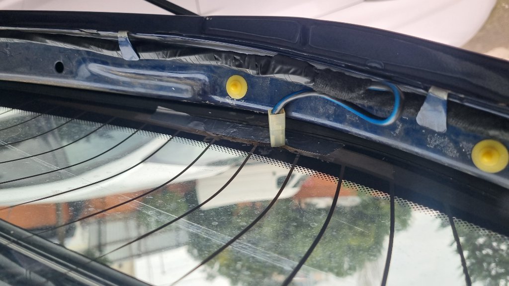

C sütünu plastik kaplamasını sökerken cam rezistansının kablosunu camdan kopardım yanlışlıkla. Alüminyum bantla cama tekrar bantladım elektrik iletiyor fakat buğulu camı çözmüyor.
Sorunla ilgili temsili bir resim.
Nasıl onarabiliriz fikri veya tecrübesi olan var mı?

cam cıya gidin hallederler geri lehimliyolar

Camcılar veya elektrikçiler çözecektir. Sıkıntı değil.

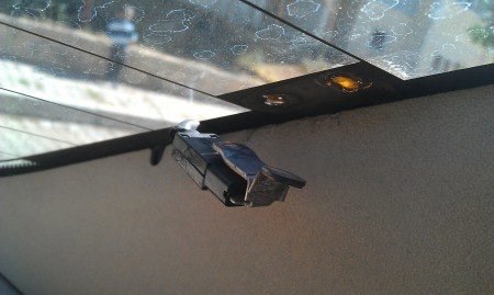

ayni yerden benim aracta da kopuktu. ne yaptiysam tutmadi. gözümü karartip lehim yaptim tek seferde halloldu. uzerine de alüminyum bant işlem tamam.
yalniz yuzeyin cok temiz olmasi ve mutlaka kaliteli lehim pastasi kullanipmasi gerekiyor. yoksa geri atar.

Lehim yapamıyorum ki cama ısıtamıyorum camı 🥹

Değişelim diyorlar ama değiştirmek istemiyorum
