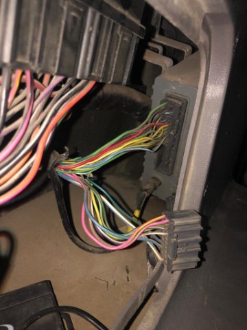

bu hafta sonu aracı incelemek icin ve bu düğmeyi bulmak icin arka bagaj kısmında yanda bulunan kapagı actım ve karşıma resimdeki goruntu cıktı
bu sökülü bırakılmış soketi yerine taktım aracın far sinyal korna neyi varsa yanmaya ötmeye başladı bu nedir bilgisi olan yazabilirmi
Okay ARI yazdı:
orjinal alarmı, genelde sorun oluşur, oluşunca devre dışı bırakırlar, devre dışı bırakırken kapı kilit immo vs çalışması için dıştan bypass yapılan da yerler vardır, çıkılı dursun orjine çevirmeye bence uğraşmayın kapı kilit marş çalışıyor ise bu şekilde devam. immo orjinal anahtarlıktaki uzaktan kumandaya bağlıdır, onda da ayrıca arıza kapasitesi var
