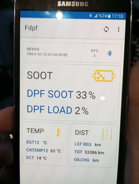

Merhaba sevgili forum ahalisi, az önce Fdpf programı ile  dizel c Max aracıma obd üzerinden bir tarama yaptım ve çıkan sonuç bu.
Konu ile ilgili tam bilgi bulamadım ama anladığım kadarıyla
dpf soot kısmı % 100 olunca rejenerasyona girecek. (Bir önceki rejenerasyondan sonra %33 dolmuş)
Dpf load denilen kısım ise % 100 olunca dpf tamamen dolmuş oluyor,  rejenerasyon fayda etmiyor ve değişim yada içinin boşaltılması, sökülüp temizlenmesi vb.  fiziksel müdahale gerekiyor.
Doğru mu anlamışım acaba,bilen  arkadaşların aydınlatması temennisiyle...

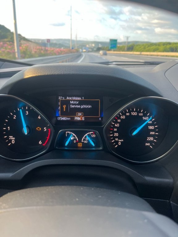

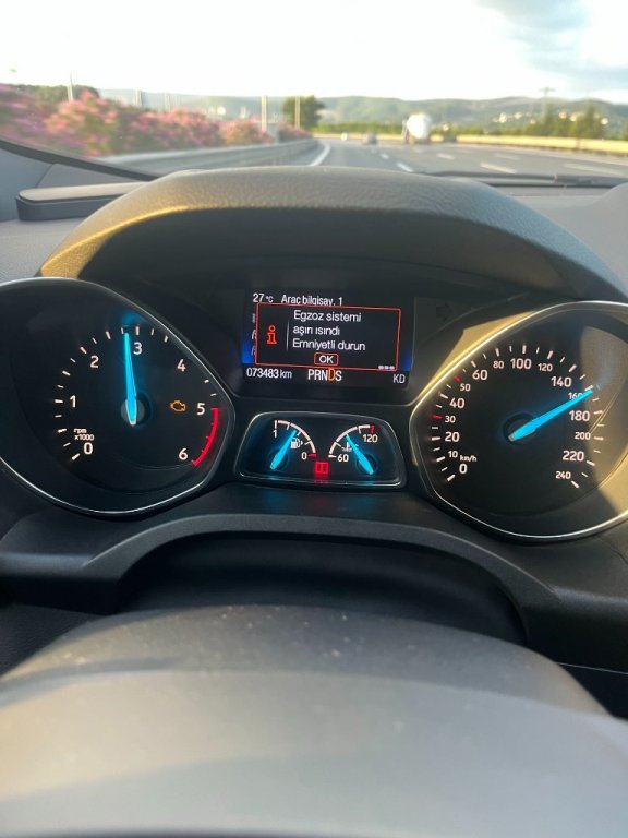

Merhaba arkadaşlar,
Aracımda 2 seferdir aşağıdaki uyarıyı alıyorum. Genellikle 3 bin devir üzeri 5-6 dk kadar sürdüğümde çıkıyor. O anda gaza yüklensem de ivmelenmiyor, 70-80 km/h civarında gidiyor. Araç 1-2 gün dinlendikten sonra uyarı gidiyor. Mesela şuan ekranda yok ve her şey normal.
Kısaca araştırdım %90 DPF denilmiş. Eğer öyleyse;
Benim asıl sorum şu: temizlik mi (ilaçlı rejenerasyon) yoksa iptal mi?
Temizlikten sonra kısa sürede aynı sorunu yaşar mıyım?
Ne önerirsiniz üstatlar?
