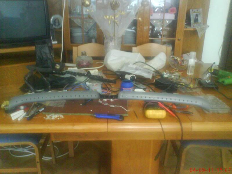

Misafir 4 Eylül 2011 Yazar Paylaş 4 Eylül 2011 Oktay abi güzel olmuş reflektörü siyaha boyayınca yakışmış. Plaka ışığıda güzel parlak biraz ama hoş. Bende 3. stop için led düşünüyordum ama söküp stop camını çıkarırken bi kaç yerden çatlatınca geri taktım. Yanıt vermemişim kusuruma bakma.Fiesta'da camı sökmek zor uğraşılmaz bile.Hala düşünüyorsan Adnan Gökdemir arkadaşımızın aracına yaptım incele ve uygula en olacak hali o. 3.stop küçük oğlumun hışmına ugradı merakı zarar verdi bende söktüm yerinden ve bu parçayı taktığım orjinal parça üzerine delikleri deldim ve ledleri diziyorum.İlk başlardada demiştim sanırım bir Explorer resminde boydan boya tek sıralı görmüştüm diye onun gibi boydan boya tek sıralı olacak.Ek parça olmayacak.Aralıkları biraz sık oldu bunun nedeni iç kısımdaki sıkıştırma tırnaklarından dolayı 2 şer cm aralıklar ile deldim.Birazda deliğe açı verdim.Boyalı yeride temizleyeceğim mecburen. Yorum bağlantısı

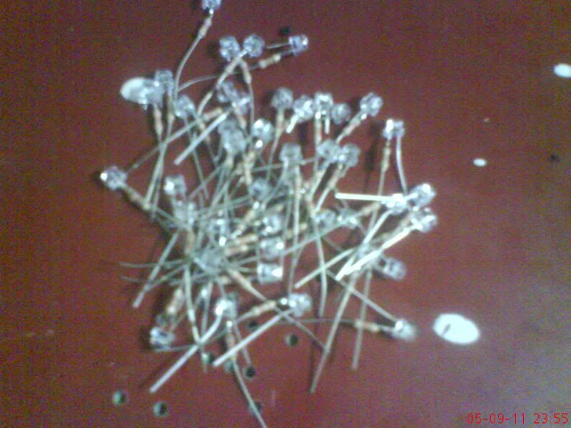

Misafir 5 Eylül 2011 Yazar Paylaş 5 Eylül 2011 (düzenlendi) Son aşamalar böyle. Önce Ledleri hazırladım.14 volt hesabı ile Led başına 1.94 volt gelecek şekilde direnç ayarladım. Ledleri tek tek yerine takıp hızlı japon ile tutturdum. Buda dıştan görünüşü. 5 Eylül 2011 tarihinde Oktay Toker tarafından düzenlendi Yorum bağlantısı

Çağlar Bayur 6 Eylül 2011 Paylaş 6 Eylül 2011 Oktay bu ne.. ?Bu parçalar ne ? Resim istiyorum arabanın neresi bura... ? Hb bagaja dışardan bakarken, camın üst noktası ile tavan döşemesini buluştuğu yere geçen plastik parça. İyi fikir, Amerikanya Ford u gibi olacak. Yorum bağlantısı
Misafir 6 Eylül 2011 Yazar Paylaş 6 Eylül 2011 (düzenlendi) Hb bagaja dışardan bakarken, camın üst noktası ile tavan döşemesini buluştuğu yere geçen plastik parça. İyi fikir, Amerikanya Ford u gibi olacak. +1 Önceki 3.stop lambasını tutturdugum parça bu.Üst su fıskıyesinin oldugu yeri kapatıyor. Resimde kırmızı çizğinin altındaki parça. 6 Eylül 2011 tarihinde Oktay Toker tarafından düzenlendi Yorum bağlantısı

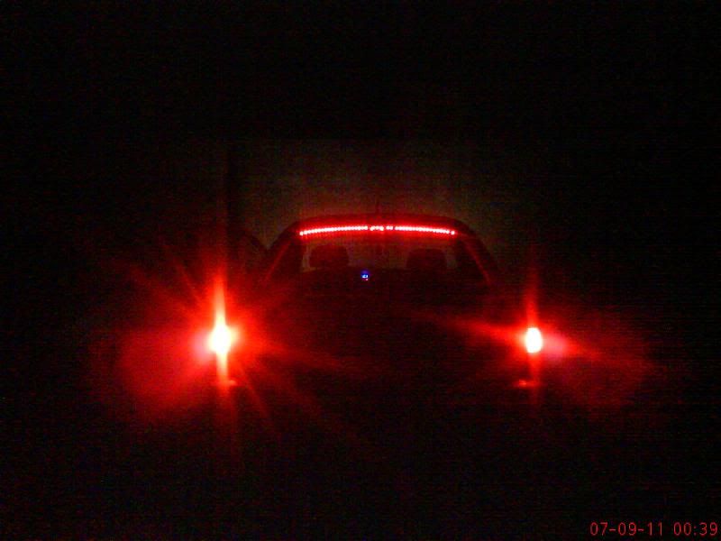

Misafir 7 Eylül 2011 Yazar Paylaş 7 Eylül 2011 Evet bu merceğin 40 yada 60 dereceliği ile yanyana 6 lı grup olacak şekilde yapılabilir güzelde sonuç verir. İşte monteli hali.Buğün toplantıda arkadaşlara özellikle ışık şiddetine baktırdım olumsuz cevap veren olmadı. Bu ilk testteki görüntüsü. Bunlarda gündüz ve gece görünümleri.Erkan daki gece çekilenleri biraz daha net onlarıda alınca eklerim. Yorum bağlantısı
Hüseyin Matur 7 Eylül 2011 Paylaş 7 Eylül 2011 Gündüz fazla belirgin değil gibi. Fotodanmı acaba.. Yorum bağlantısı
Misafir 7 Eylül 2011 Yazar Paylaş 7 Eylül 2011 Gündüz fazla belirgin değil gibi. Fotodanmı acaba.. Fotodan öyle Makina telefon olunca her zaman istediğim resmi alamıyorum.Işık şiddeti gayet ideal Çok vaktim olmadı resim i,çin daha detaylı çekerim. Yorum bağlantısı
