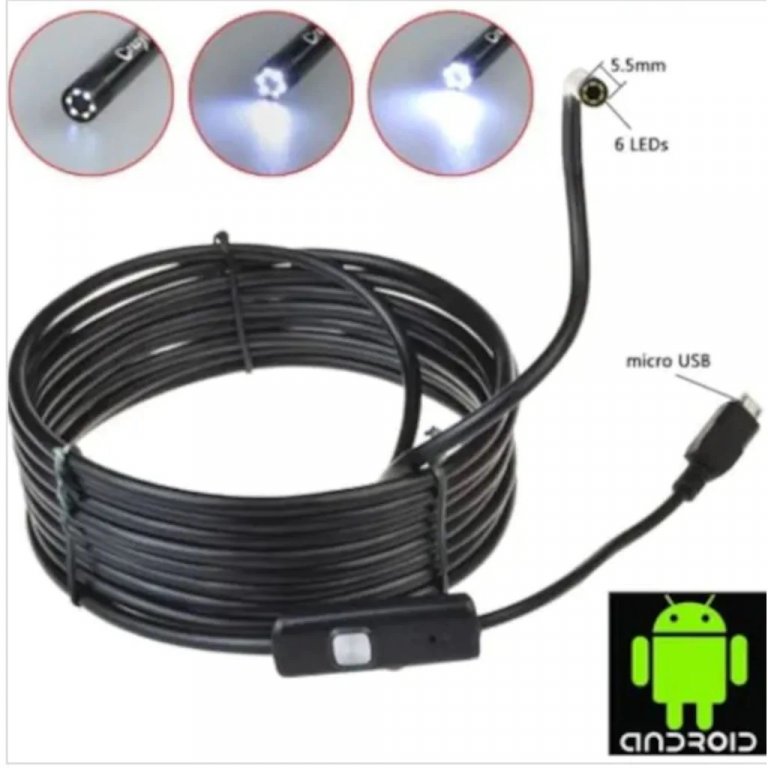

Araç aynı olmamakla birlikte yakın zamanda başka bir arkadaşımız da aynı dertten müzdaripti..
Bir çok para harcayıp sağı solu sökmektense, bir endoskopik kamera almayı önermiştim..
https://urun.n11.com/video-kamera/endoskop-yilan-kamera-2-5-10-15-20-metre-sert-kablo-su-gecirmez-P413350951?UZUNLUK=5+METRE&gclid=Cj0KCQjwzN71BRCOARIsAF8pjfg1SVVk9LQVwuBeEDZdsQpCtzk6jEii4vzMjA_h30V0Ddd3NDy2pd4aAuEbEALw_wcB&gclsrc=aw.ds
