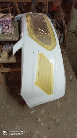

İyi akşamlar. Arka tampon hazır, marşpiyerler hazır,  spoilerde  yeniledik. Ellemiycektim içime sinmedi farın yanmayan ledleri, merceklerin far motoruna ağır gelip bozuk yollarda titremesi azda olsa şeklinde değişiklik yapmak için söktüm onunla uğraşıyorum. Aracın arkasına, yanlara kendi çapımızda birşeyler yaptık geriye kaldı ön, ön, ön ne yapacağım belli değil ek mi yoksa komple tamponmu.

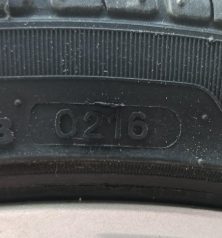

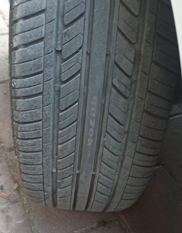

IMG_20220719_201156.jpg.51438cf49cbaa8b2206207f7c54b25df.jpgIMG_20220719_201122.jpg.defb065f907dbbcd1f3dd65b0a5d84ed.jpgİyi akşamlar. Resimlere dikkatli bakarsanız böyle bir kullanım şekli 1000de 1 raslanır herhalde. Ya lastik dişleri azalır yada tarihi geçer. Ben bu lastiklerle gidiş geliş 700-800 yol yapmayı düşünüyorum ön lastiklerin iç yanaklarında hafif çatlaklar var. Uzun yolda bana sıkıntı çıkarırmı?
Çatlaklar çok büyük değilse hızı biraz düşük tutarak temkinli gidilir
Önder Kurtcalı
Selçuk Bakış yazdı:
Teşekkürler. Bende sizin gibi düşünüyorum. Canımı sıkan lastikleri nerdeyse hiç kullanmadığım halde değişmesi gerektiği en az 4 lastik 4,5 - 5 bin lira.
Önder Kurtcalı yazdı:
Bendeki lastikler 2014 ? seneye çıkmaz. Bu sene fiyatlar artmasa değişecektim, 1 sene erteledik. Harcamadan kaçınmak lazım
Önder Kurtcalı
Senin lastikler benimkilerden de eskimiş ?sende dikkatli ol.

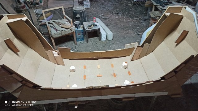

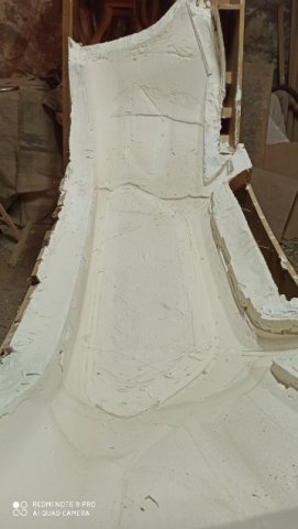

4 çuval alçıyı parça parça boş  boya tenekelerinde kararak 3 günümü aldı. IMG_20220806_134019.jpg.2bb5c4c486e08409f66bb5ee29d4d8f9.jpg
 Dik yerlerinde alçının dışarıya taşması uğraştırsada hallettim.
Önder Kurtcalı

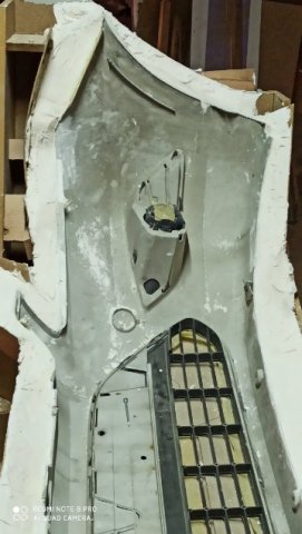

Tamponu kalıptan zorda olsa çıkardım. Çıkarırken ufak tefek yerlerinde çatlamalar oldu ama sıkıntı değil. Tahmininden kötü çıktı bazı yerlerinde boşlukla kalmış dediğim gibi sıkıntı değil sonuçta bana dış hatlarının ölçüleri lazım. Alçı tam kurulmamış, işlerimde  yoğunlaştığından beklemeye geçtim.IMG_20220808_181226.jpg.0bdab9c62ca87c8eaa57dbb412785590.jpgIMG_20220808_181215.jpg.ba3f933ec9244eb7f5cd63a59a6d9e5f.jpg

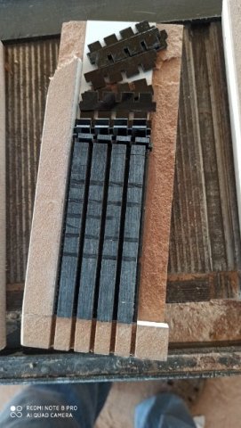

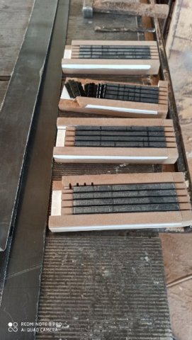

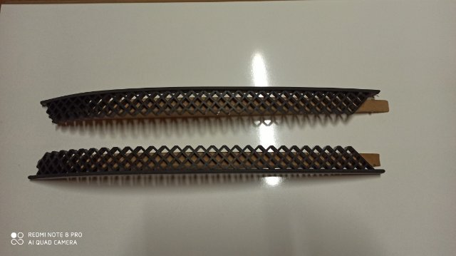

İyi akşamlar. İşlerimin yoğunluğundan pek uğraşamadım. Bir haftadır resimdeki farın altındaki siyah plastik  havalandırma parçasıyla uğraşıyorum. İlk önce polyester den yaptım  (bayağ uğraştım) hoşuma gitmedi. Siyah mikadan yapmaya uğraşıyorum bakalım becerebilecekmiyim.IMG_20220929_183045.jpg.73956a5ed913327a1b010e6b5a9f7180.jpgIMG_20220929_183106.jpg.55c45cd2c584ab7c7611482f8b03fe44.jpg
tarihinde Önder Kurtcalı tarafından düzenlendi
Yazım hatası
Önder Kurtcalı

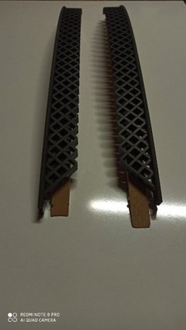

Vaktim olup uğraşınca birşeyler ortaya çıkıyor. Mobilyacı olmasaydım yani makinalar olmasaydı bu işler ortaya çıkmazdı. Yanlış yapmamak için çokça düşünüp bir defada yapmaya çalışıyorum. Birşeylere benzemeye başladı daha işi var.IMG_20221001_132708.jpg.5ba376efd4dee7c8d3e9381c45d36235.jpgIMG_20221001_132715.jpg.f86592988ca701d698ef0f2bd42d144d.jpgIMG_20221002_184320.jpg.006e6226ceab2680b7393c73d932342b.jpgIMG_20221002_184416.jpg.b429886f011fafdccc59f52bf2e540f7.jpg
