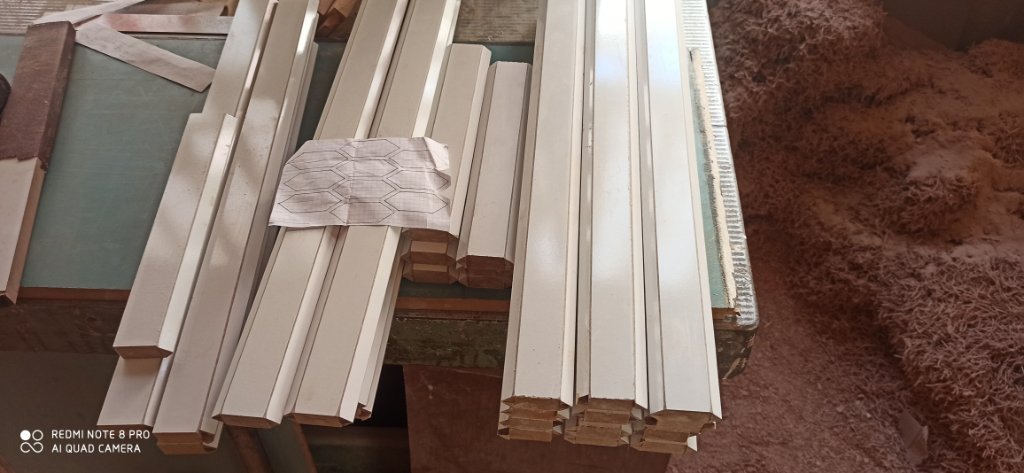

arı peteği gibi olan malzeme ne kadarlık bir sıcaklıkta eşkil değişiyor?
Önder Kurtcalı

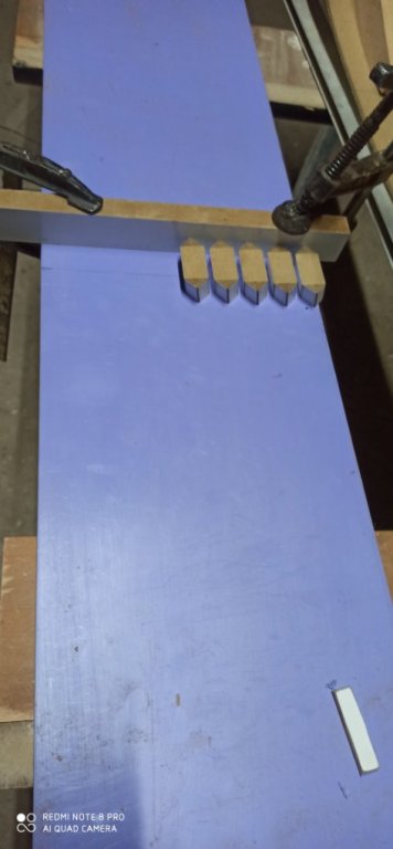

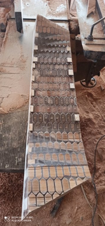

Çağlar bey kulandığım malzeme mika (pleksi). Isı tabancasıyla gözlemleyerek belli bir esnekliğe geldiğinde kıvırıyorum. Yaklaşık 3-4 mm mikada 120-130 derece malzemenin boyutuna göre değişiyor. Yaptığım peteğin eğimini soruyorsanız parçalar geçmeli olduğu için ısıtmadan esnettim.
Önder Kurtcalı yazdı:
bunları geçmeli yapmak büyük maharet sonucu bekliyoruz :nazar:

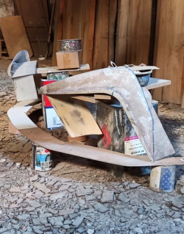

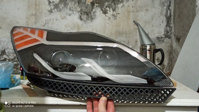

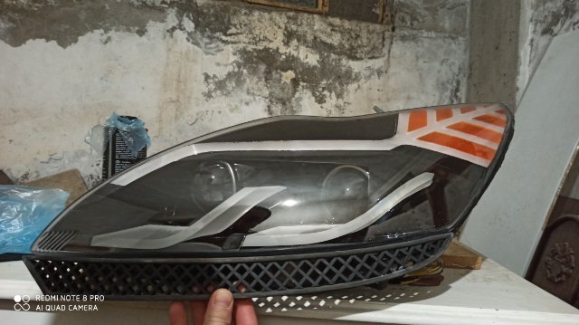

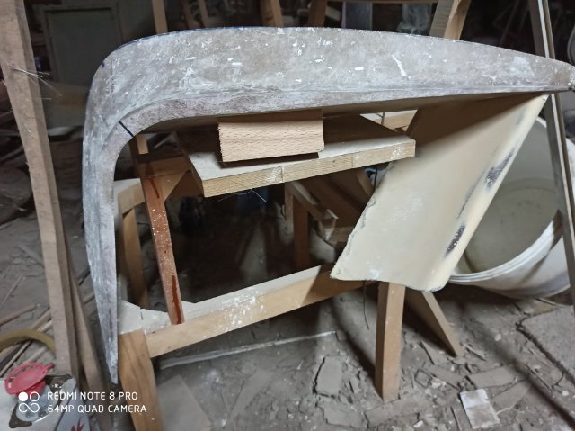

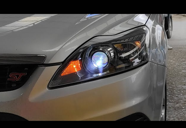

IMG_20221011_210710.jpg.efb6ebf577533795def56a360e93ea68.jpgIMG_20221011_210613.jpg.4fc7d68d21ce3e79451d6abab455281f.jpgİyi akşamlar. Farın altına yaptığım havalandırma parçasını bitirdim. Farın alt kısmıni düz sanıyordum hafif bir eğrilik varmış Allah'tan malzeme ısıtınca esniyor farın şekline göre ayarladım. Tampona göre kalıpta ayarladıktan sonra boyanacak IMG_20221011_130803.jpg.7a7a0f501fb47e1757dfa7d2ed9ece6c.jpgIMG_20221011_130810.jpg.9b3549fc5dcdfeb65501bca26b262193.jpg

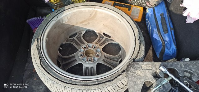

IMG_20230203_191224.jpg.2d9317475586ab28f28d8ddf373971f4.jpgIMG_20230203_191205.jpg.ef17038bf0519b47a62eb3af0b3b97e6.jpgIMG_20230203_191142.jpg.1ae5811ce55c970b0e4d6563b9b14bfb.jpg

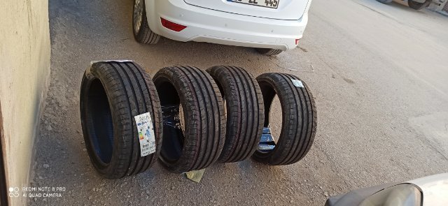

Altı senedi kullandığım lastik

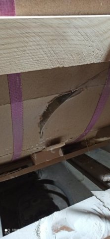

havası  inik şekilde 1-2 km yol gitmişim iç yanak komple yarılmış, öbür lastikleri iç yanaklarında çatlaklar vardı 4 adet lastik aldım.  Jantları söktüm orijinal jantları taktım. Sökmüşken Ufak tefek sürtme çizikleri vardı komple boyayıp öyle takıcam.
Lastiği aldık masraf bitermi aküde 6 sene olmuş oda bitti onunda yeniledik  IMG_20221225_140707.jpg.70a288f1f6f5336b543fee66fedebb26.jpgIMG_20221228_143115.jpg.5988495477b613daf532d9c44a682d8c.jpg

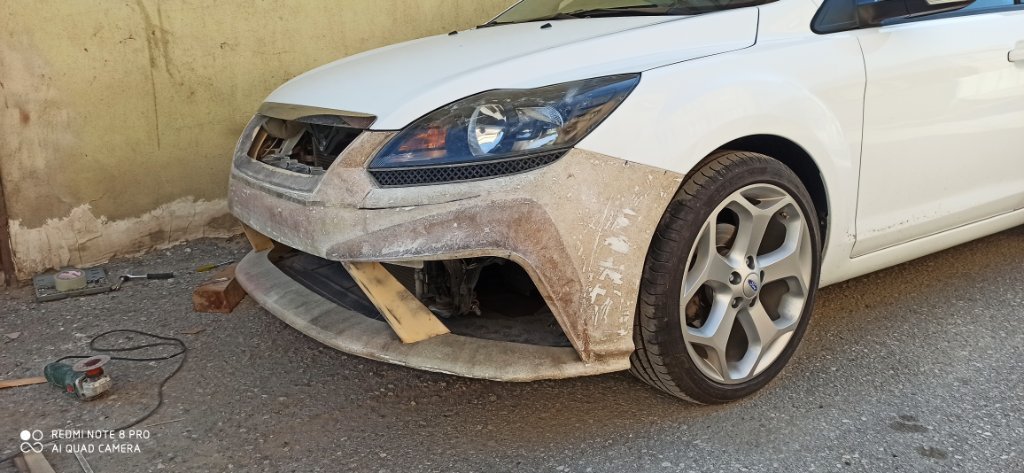

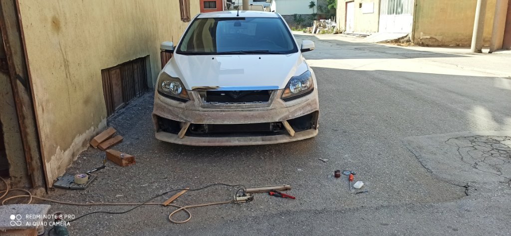

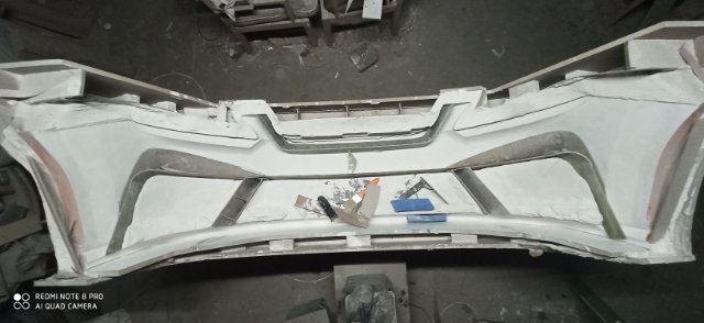

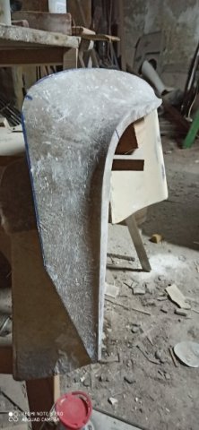

IMG_20230312_225409.jpg.17c311ab8c26fbcf8035cd314f2d9679.jpgIMG_20230312_160025.jpg.5d2949ca8eee2dbb79275d8f46e57e47.jpgIMG_20230312_160111.jpg.7cecfc8b2356a38450da33e14f732cb0.jpg

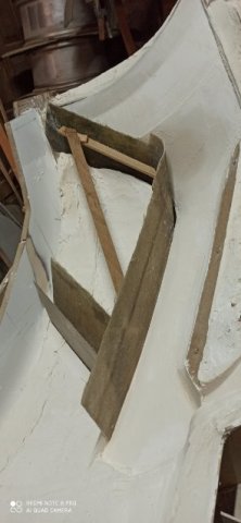

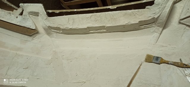

İyi akşamlar. İşlerin hafiflemesi sayesinde iki üç haftadır tamponla uğrasabildim. Resimlerde görüldüğü gibi tamponun sol tarafı bitmesede birşeyler ortaya çıkmaya başladı. Sol tarafı bitirdikten sonra esas mesele aynı orantıda ve simetride sol tarafı yapmak ondan sonra sol ve sağ tarafın bitmesiyle orta kısımları (ön üst ve alt panjur) ayarlamak. Boş kaldıkca yapıyorum. Yapmaktan çok düşünüyorum alçıyı kazıdıkca ölçülerde değişiyor bakalım nasıl birşey ortaya çıkacak.

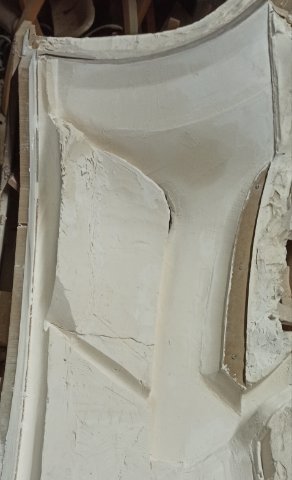

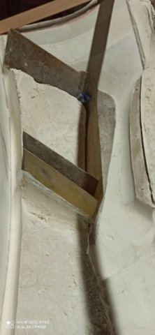

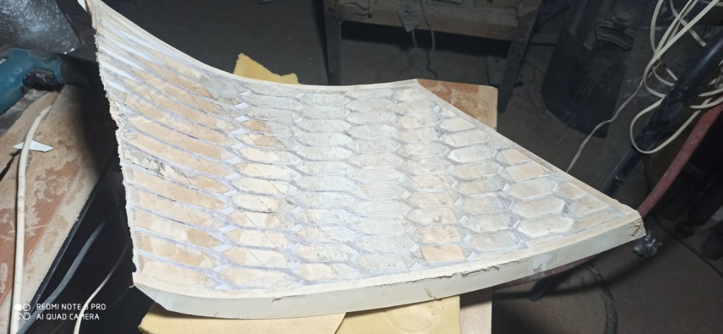

Önder Kurtcalı

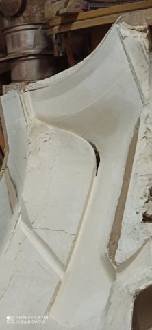

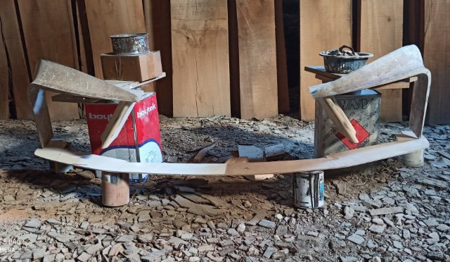

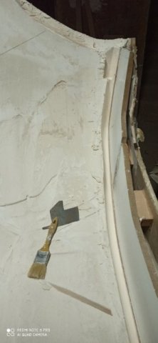

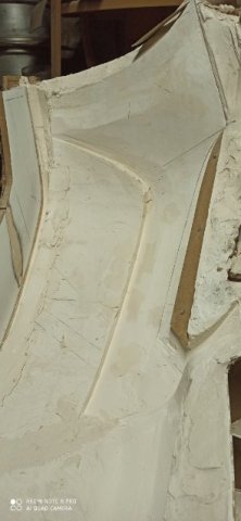

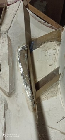

Herkesin daha nice yüzyıllar dileğiyle  Cumhuriyet Bayramını kutlarım. Bayramdan bayrama yazıyor birşeyler paylaşıyor gibi oldu. Vakit buldukça uğtaştığım için başına geçtiğim zamanlarda düşünmekle geçirdiğimden yavaş ilerliyor. Alçıyı kazıdıkca kalıptaki derinlik ölçüleri kayıp oluyor ölçü alacak yer kalmıyor buda beni çok uğraştırıyor. Kalıbı bitirip polyesteri yapıp tamponu çıkardığımda yamuk, çarpık, eğri olmasın diye uğraşıyorum. Demek istediğim görmeden hayalgücü tahminle iş yapıyorum. Resimlerde görüldüğü üzere nasıl birşey meydana çıkacak az çok anlamaya çalışıyorum.
IMG_20230803_132949.jpg.edece8ec8566fa8c06ee510ac7936b71.jpgIMG_20230803_133039.jpg.2cf8396855987ac1dfef5a88368d571f.jpgIMG_20231028_174730.jpg.fbc1e49b9d9ef7f294bea827cebed5b5.jpgIMG_20231028_174749.jpg.fa162592a343b3c4cd15bcb6b8c2e350.jpgIMG_20231028_191009.jpg.997fe270328c3131b58974577fb481bc.jpgIMG_20231028_190952.jpg.a258df5fd7a1f09267be74a1cbee9877.jpgIMG_20231029_124218.jpg.dc61f335b6e95e0a340a5bb8bf7edba4.jpgIMG_20231029_124406.jpg.8c51bec1752580480f2e2228c3b2889f.jpgIMG_20231029_124332.jpg.02c97eaf452869170430e4570ecb8d81.jpg
el oyalar zaman alır ama bitince seyretmesi keyifli olacak

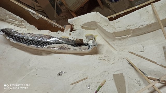

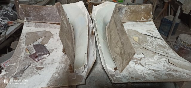

Önder Kurtcalı

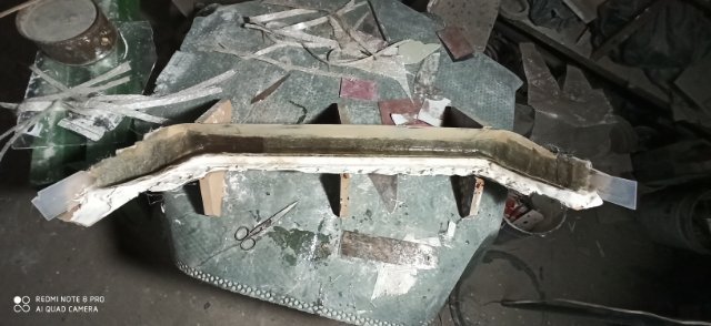

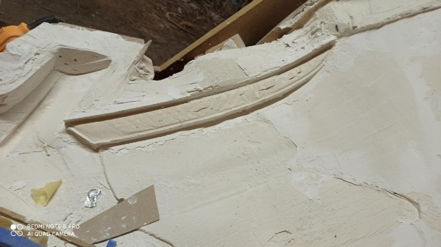

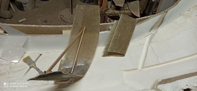

İyi akşamlar herkese. Yavaşta olsa uğraşmaya devam. Tamponun kalıbını bitirdim sayılır ufak tefek işleri kaldı. Polyester elyaf döküm işlerine geçicem IMG_20240210_180606.jpg.ba2730848d24918f31873d5b24f5c7b8.jpgIMG_20240212_130420.jpg.8fbec4bc92a059b86f9b5eb5371aedee.jpgIMG_20240226_190249.jpg.f992fc0e75194cdaf447e9634794d860.jpgIMG_20240226_190617.jpg.72cfdd1f68aa1f50e8981cd600c00fe9.jpg

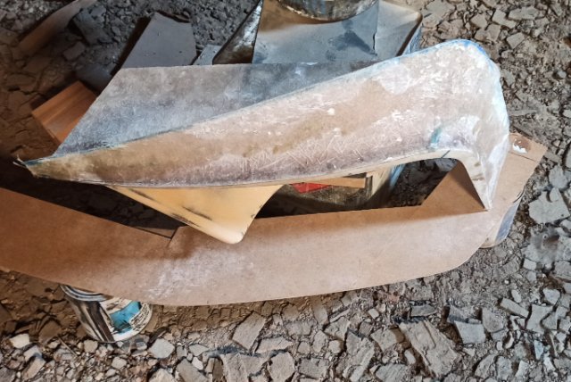

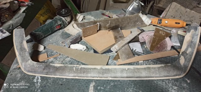

Önder Kurtcalı
İyi akşamlar. Sonunda polyester işini bitirdim. Anlaşılması için video çektim. Tamponu kalıptan çıkardıktan sonra resimleri paylaşırım. Videoyu görmek isteyenler Instagram  ecdat hesabından bakabilirler

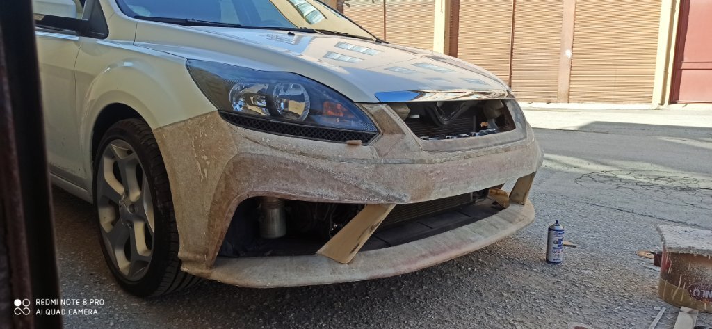

Önder Kurtcalı

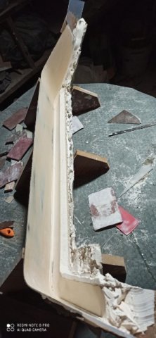

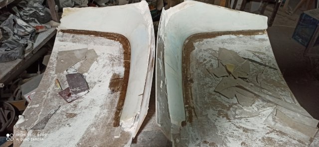

İyi günler. Uzun uğraslar sonucu birşeyler üretmek meydana çıkarmak güzel bir his. Tamponun bir kaç yerinin ayarı tutmasada emeğimin karşılığını alıyorum. Daha iş çok gündüz ledleri sis lambaları petek ızgara panjur ve boya işleri var IMG_20240421_163216.jpg.45705df214eda905c3f6d4dccfc2bb43.jpgIMG_20240421_163146.jpg.082456e0010a9ddad7811aeac46a65d5.jpgIMG_20240421_163243.jpg.ac541b21b1612d3a5f0d212b667b9fa0.jpg

Çok güzel görünüyor.
Tampon altı spoiler iki parça yapsanız, ufak tefek sürtmelerde komple tampon tamiri ile uğraşmazsınız.

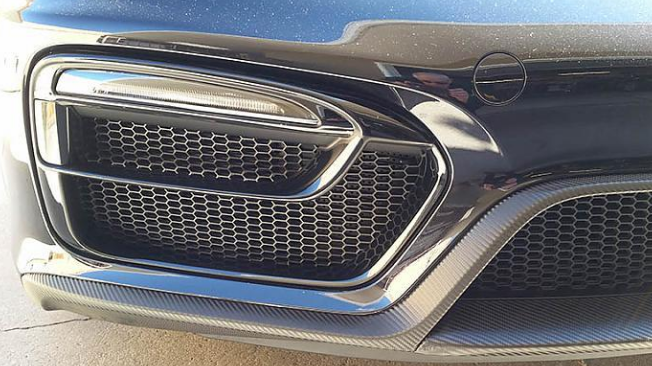

Bal peteği ızgara
Focus bi xenon
Gündüz farları nasıl olacak?

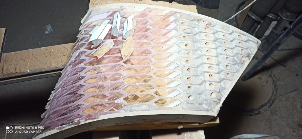

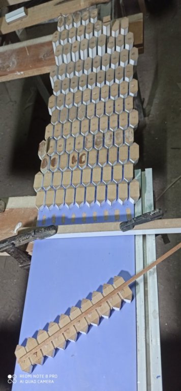

Önder Kurtcalı

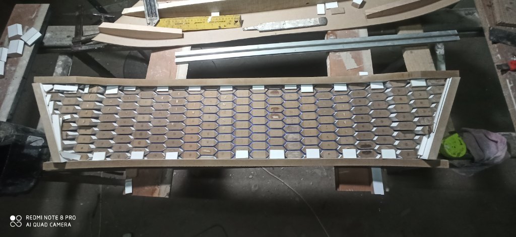

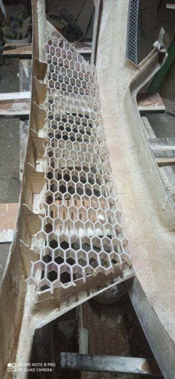

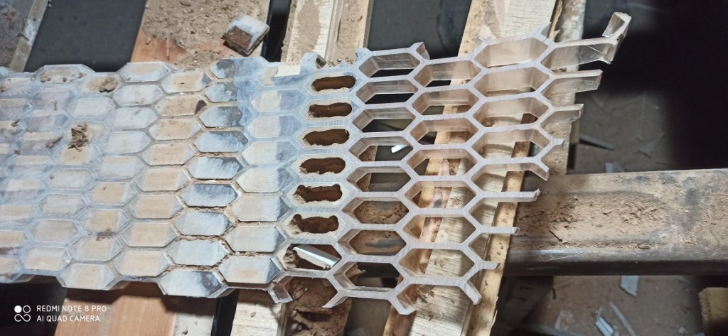

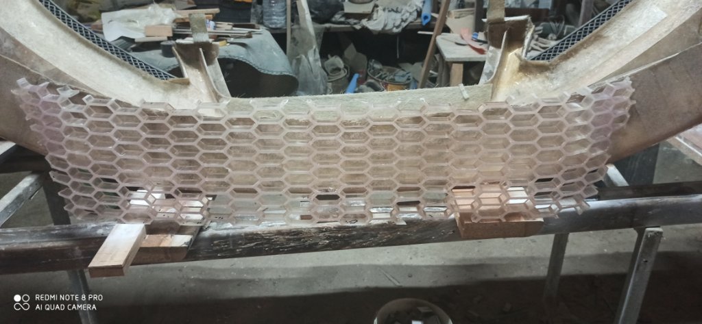

İyi akşamlar. Tampon ızgaralarını araştırdım hem pahalı hemde tamponu kendim yaptığım için bal peteği ızgarayıda kendim yapmaya karar verdim. Hiç kimsenin para pulla uğraşacagı bir iş değil. Şimdiye kadar yaptığım işlerin içinde en zoruydu. Olmasaydı resimleri yüklemiycektim. Sonuca emeğe siz karar verin.

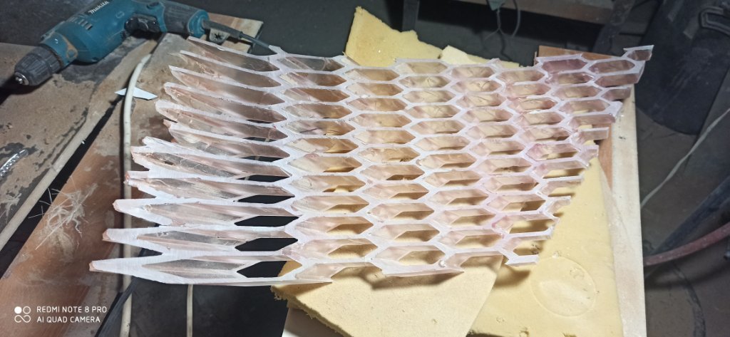

Önder Kurtcalı
İyi akşamlar. Tamponun alt orta kısmına yaptığım ızgara modelini sis ve gündüz farı yapacağım yerin arka fonuna da yapmaya karar verdim. Tabiki ön panjurda böyle olacak mecburen. İşim çok bakalım nasıl birşey ortaya çıkacak.IMG_20240924_130422.jpg.273c0e557154f2ea9cee24363611eca2.jpgIMG_20241007_185359.jpg.ebad07fadfcfd530086565191fd78477.jpgIMG_20240924_130317.jpg.1250b4e4082c3f863acf6f1e6cd38f6e.jpg

Adnan Çakır
Elinize sağlık şeffaf olarak mı kalacak.

Önder Kurtcalı
Adnan Çakır yazdı:
Tam olarak şeffaf olsaydı düşünebilirdim. Izgaraların etrafına gizli şerit led döşeyip yaktığımda güzel bir görünüm olurdu ama siyaha boyamayı düşünüyorum.
Cem Işık
Malzeme pleksiglass türü bir şey mi? Bence ışıklandırmayı deneyin en azından siyaha boyamadan önce denemiş olursunuz. Yarı şeffaf da olsa ışıklandırma ile çok güzel olacağı kanaatindeyim.
