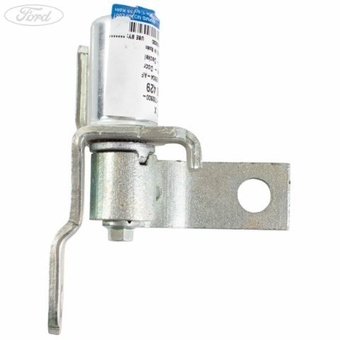

Merhaba arkadaşlar ilginç bir sorun yaşıyorum ön sol kapı üst menteşe ile öyle bir ses var ki resmen menteşe kopacakmış gibi gıcıııırt diye bir ses var artık katlanamayacağım , dün kapıyı sökmeye kalkıştım biraz acemice menteşeyi düzgün yağlarım diye fakat içine preslenmiş yay var diye okudum nasıl bir yol izlemem gerekiyor ,bu sorun ile karşılaşan oldu mu ,foto ekliyorum
sprey sıvı gres fıslayın biryerleri sökmeden ses devam eder ise bir kilitçi veya kportacıya gösterin
