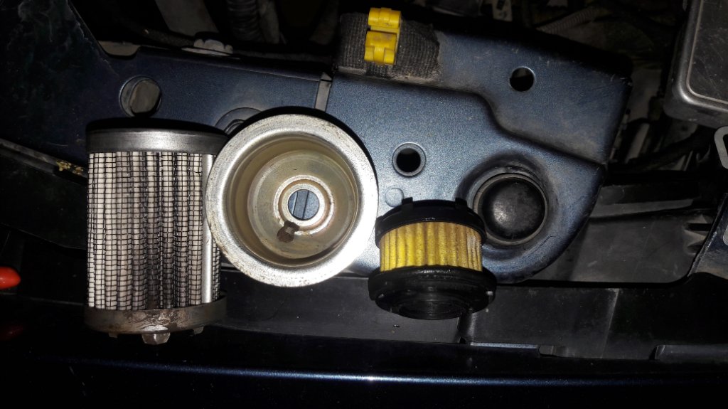

Yıllık lpg bakımını yaptık. @Ali Darbaz bu temizlikte benim enjektörler tıkanır mı :)
Abi şu filtreler nerede benimkinde tek filtre var :D
Arif Aykın yazdı:
Biri enjektör filtresi beyaz olan. Alüminyum boru içinde. Segman pensesi lazım :) Diğer baca gibi duran gaz kesici filtresinde.
Arif Aykın
Bende enjektörde var sanırım diğeri yok galiba.
Vardır. Uygun vakit foto atarım. Gaz kesici filtre her kitte olur.
