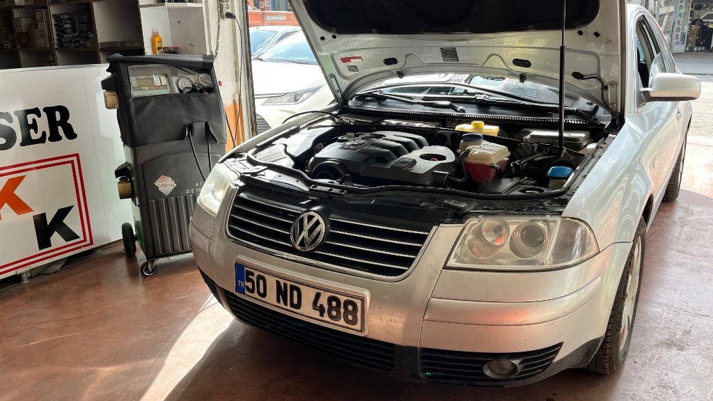

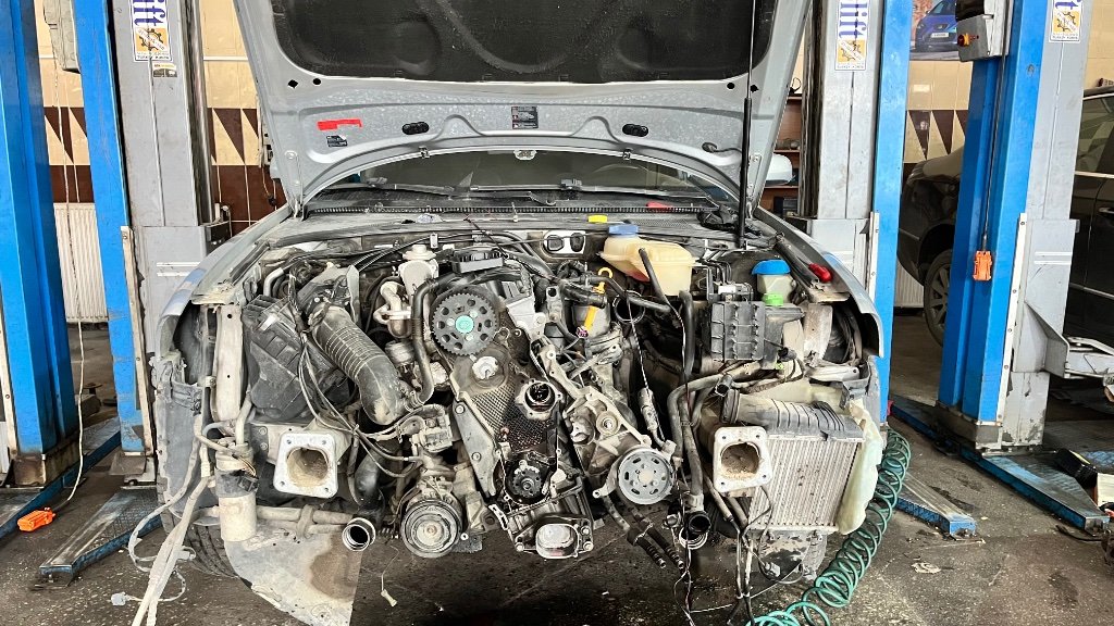

Bugün sabahtan başladığımız triger bakımını bitirdik.

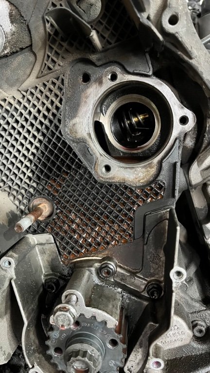

Şu şekilde ciğerine kadar sökülüyor.

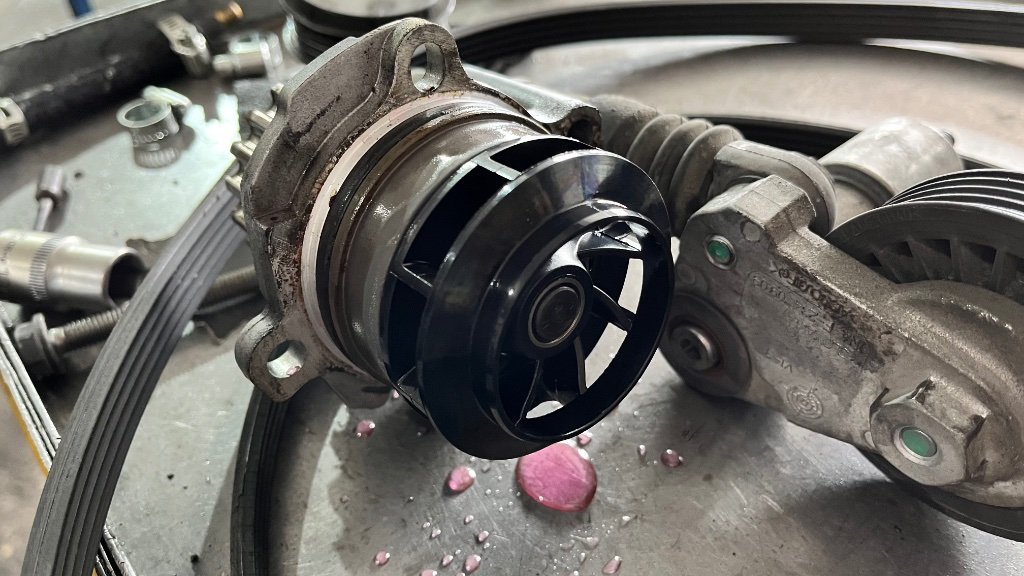

Devirdaimden de anlaşılacağı üzere temiz ve kaliteli antifriz işini yapmış.
Yuvası da temiz

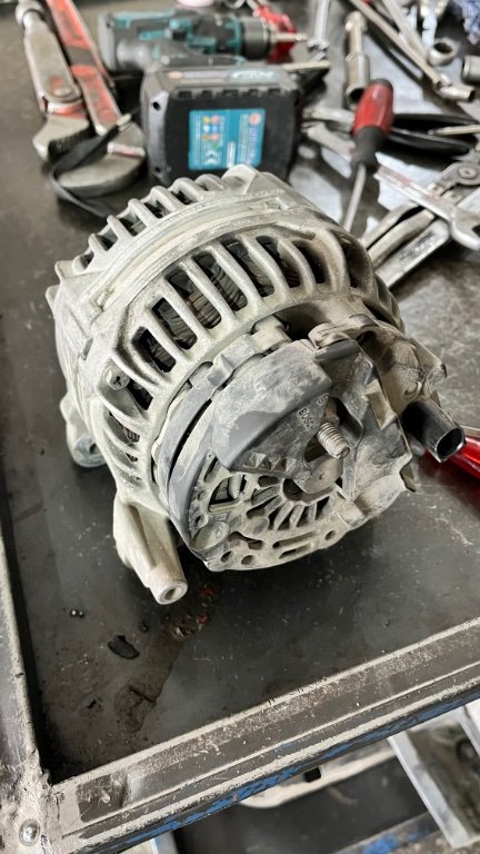

Aracın yaşı var, alternatöre bakım yaptıralım dedik. Söktüğümüzde hafif bilya sesi vardı. Bakımı yapıldı geldi, kömürleri iyi durumdaymış. Sadece bilyaları değişmiş.

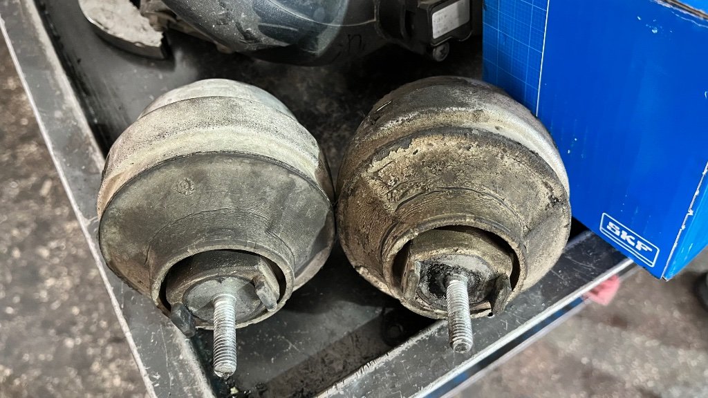

Sonrasında motor takozları değişti. Çıkanları da daha önce ben değiştirtmiştim. Işıklarda ayak frende beklerken titreşim fazlaydı. Şu an çok iyi oldu, titreşim filan kalmadı.
Klima gazı biraz eksilmiş kaçağı bulmak için boyalı gaz basıldı. Fırsat bulabilirsem kaçağı da yaptıracağım.

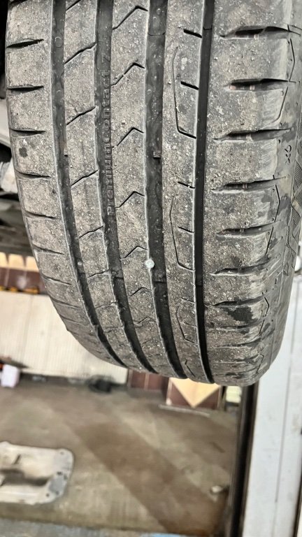

Lastiğe vida girmiş, onu da yaptırdım.

Öncelikle motor takozlarından başlayayım. Bu araçta takoz problemi kullanıcıların ciddi olarak canını sıkmakta. Ancak Borsehung marka bu işi çözmüş. Aracımda titreşim %80-90 azaldı neredeyse. Keyif almaya başladım tekrardan.

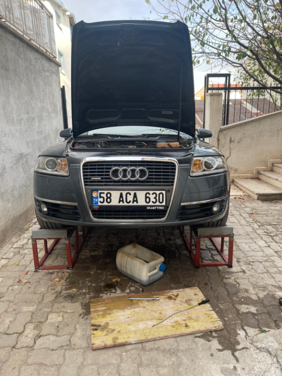

Yağmur yağacak diye sadece içini temizledim.

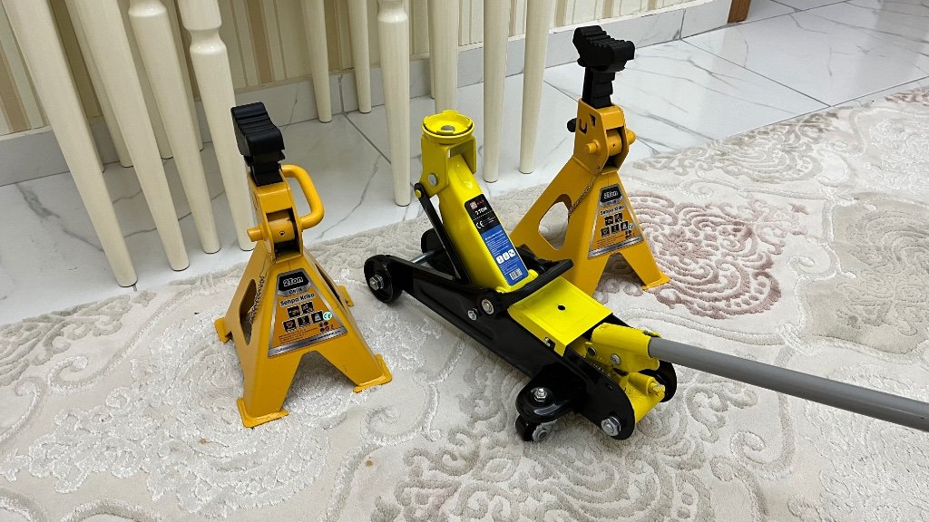

Fotodaki kriko ve standları aldım. Standlar güzel sağlam. Kriko fena değil daha denemedim.

Mustafa Arıkan yazdı:
Fiyatları nedir. İnternetten aldıysanız link varmıdır

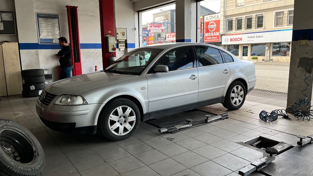

Egzos ve fenni muayene tamam 👍
Hadi gecmis olsun.. rahat edersin artik..
