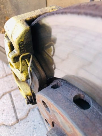

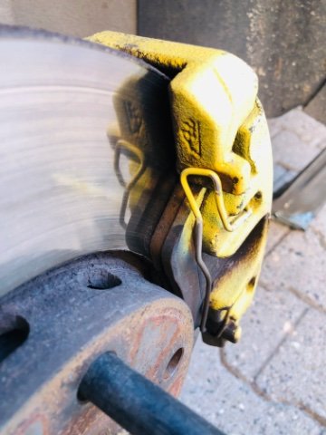

Fotodaki balataların durumu sizce nasıl?
73.000km olmuş. Bana 100.000km’yi rahat görür gibi geldi. 4 Disk 4 balata komple set olarak değişmiştim.
