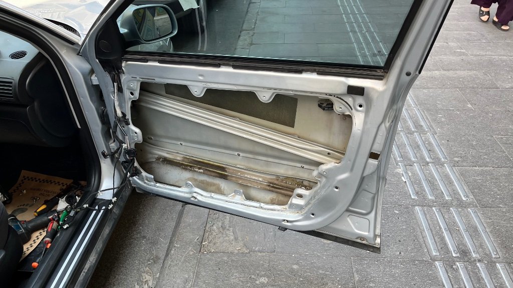

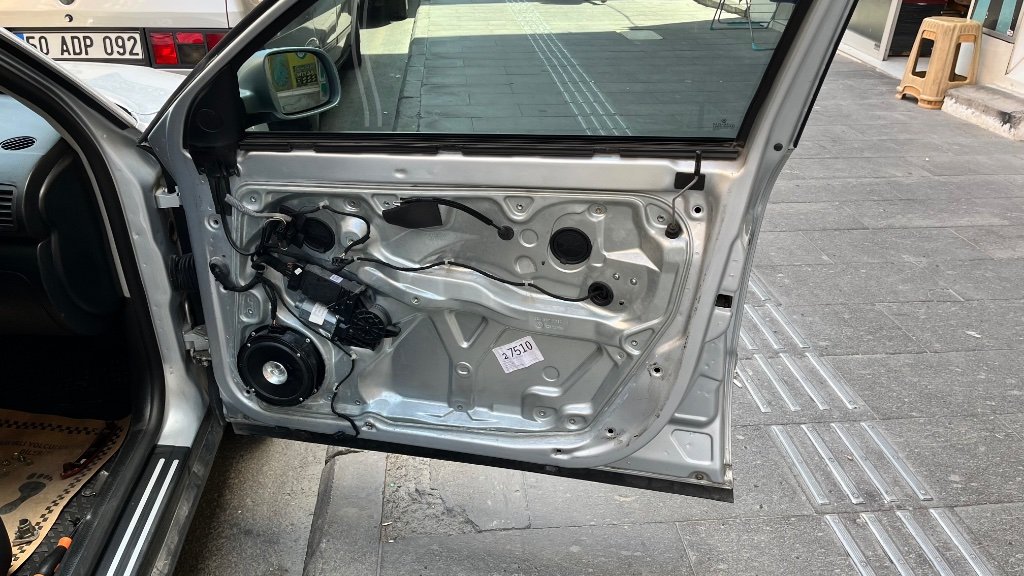

Sağ ön camı indirince rahatsız edici bir sesle ön cam yarıda sıkıştı.
Kapatmak isteyince de kapanmadı açık kaldı cam. Zaten dükkana gidiyorum diyerek devam ettim.
Cam krikosu için yine ne var ne yok söküyoruz.

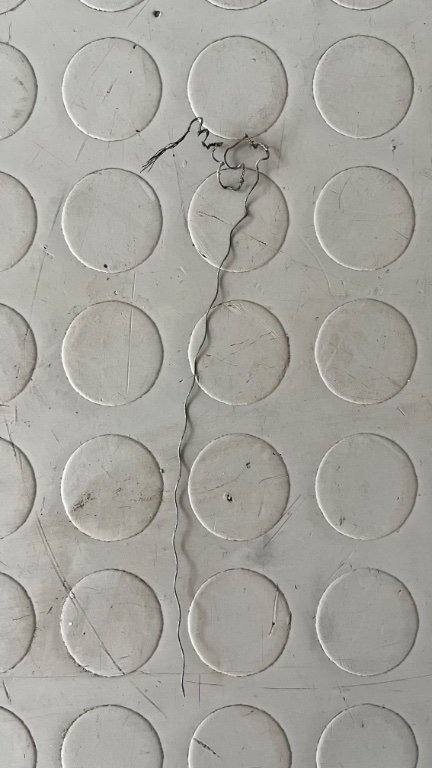

Sorun cam krikosundaki halatın tellerinden birinin koparak halat üzerine sarılması ve bu sebeple makaranın sıkışması. Tabi buraların fotosu yok. Biraz acele ettim cuma namazından önce bitireyim diye.
Kopan tek teli halattan temizleyip herhangi bir değişim yapmadan topladım. Halat değiştirmek uğraştıracak. Bu şekilde de yıllarca sorunsuz kullanılıyor. Kolayına kopmuyor halatın tamamı. Kalan teller ile devam :)
Halattan kopan tel;

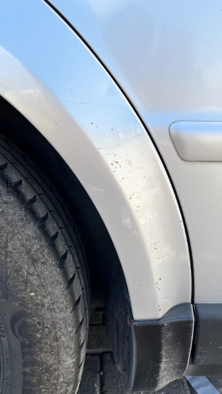

Yapılan işin mantığı nedir bilmiyorum ama arabamı mahvetti. Acayip şekilde çakıl sıçrıyor. Arka çamurluk ağzına yaptığım PPF bile taş izlerinden nokta nokta yırtıldı. Hadi bizimkiler eski 2-3 taş izi fazla olsa da çok dert etmeyiz de aracı yeni olanlar için tam kafayı yemelik durum.

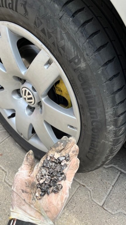

Dahası balataların arasına taş girmiş hep :(
Gacır gucur sesler çıkıyor. Lastikleri tek tek söküp taşları temizlemem gerekiyor. Şu sıcakta bi de ona uğraşacak olmam acayip canımı sıktı.

Sadece sol taraftan çıkan çakıl taşı bu kadar. Hatta daha fazla idi hepsini toplayamadım arabanın altına gitti. Plastik marşpiyellerin kenar kısımlarını çakıllar mahvetmiş nokta nokta darbe izi hep. 😡
