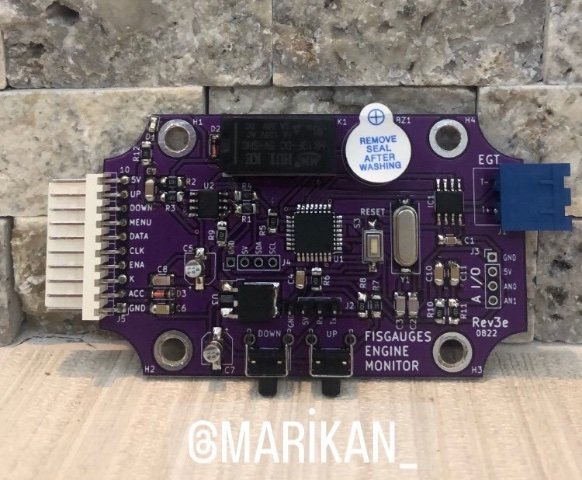

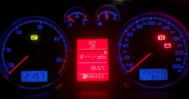

Dizellerde EGT sensörü yok.
Talep gelince FISGauges modülüme EGT sensör giriş ekledim. 1100 derece K tipi termokupl kullanıyorum.
Modülün güncel hali böyle artık;

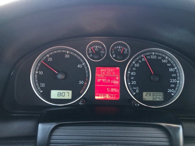

Mustafa Arıkan yazdı:
293k
Şu fotoğrafdan bile aracın nasıl bakımlı olduğu anlaşılıyor maşallah 🧿🧿
Mustafa Arıkan
Engin Deniz yazdı:
Teşekkür ederim elimden geldiğince ilgileniyorum.
Erdem Doğan
Masallah. Sanziman ne durumda? Orjinal hali mi yoksa revizyon modifiye yapildi mi? Birde göstergedeki tüketim uzun dönem mi?
Mustafa Arıkan
Erdem Doğan yazdı:
Soğuk motor daha yeni hareket etmiştim. Sokak aralarından caddeye yeni çıkmıştım. Uzun dönem tüketimi o an 6.5lt idi. 82.000km ortalamam 6.9lt.
Şanzıman 242k’da revizyon gördü. Ama hidrolik beyin ve balataları değişmedi halen orijinal. Tork konvertör sorunu yaşamıştım, revizyonu yapıldı.
