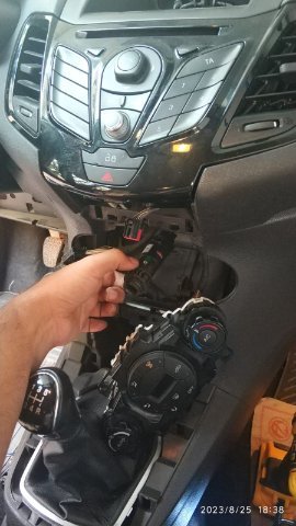

Soketi çıkarıp önce hava ile sonra yağsız kontak spreyi veya balata spreyi ile temizleyin, iyice kurusun, sonra takın, hata kodunu silin, klimayı resetleyin(bu işlem internette var, şu an hatırlamıyorum,) sonuç değişmezse parçayı değiştirin.
Zafer Akyol
Mustafa Yanar yazdı:
Soketi basınçlı hava ile önce tozlarını temizledim ,çok toz tutmuş.  sonra yağsız kontak spreyi ile her yerini temizledim. 2 gün sorun düzeldi düzgün çalıştı, 3 gün gene sıcak üflemeye başladı. klima resetleme işlemini ve hata kodu silme işlemini  yapamadım. nasıl yapabilirim
Mustafa Yanar
Temizleyince düzeldi ama 2, 3 gün sonra tekrarladıysa parçayı değiştirip deneyin bence. Aracın akü kutup başını söküp yarım saat beklerseniz sıfırlama yapar fakat katlanır ayna vs gibi bazı ayarları yeniden yapmak gerekebilir, en basiti bu.Diğeri cihaz bağlayıp hataları silmek cihazınız yoksa olan birisinden yardım alabilirsiniz. Resetleme için ac ve auto tuşlarına 10saniye basılı tutup deneyin.
