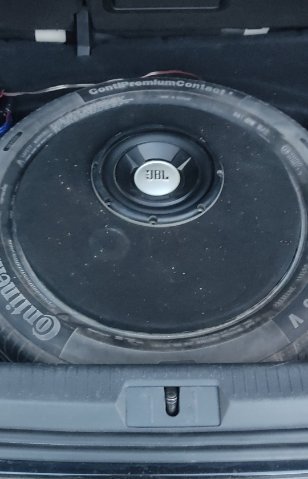

Mg audio 5 kanal mini hybrd anfi
jbl 20 cm çift bobin bass ( küçük dev :) )
Kapılar hoparlörleri ve tweteerlar orjinal
bagaj altı kapılar ses yalıtımı

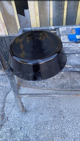

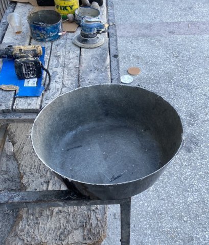

stepne içi özel kalıp alıp fiberglass kabin özel tesisat için kullandığım kablolar for x4 lü rca kendim çektim bağladım :) sonuç premium harman kardon bir ses sistemi gibi pürüzsüz parazitsiz akustik surround premium araçtaki ses sistemi keyfini yakaladım :)
Serkan Karakoca
Çalisma esnasindan Resimler fikir olması acisindan
Fiberin üstüne medefeden parça kesip birleştirme den önce fiber kalibada ctk ses yalıtımı uyguladım daha sonra Mdf ile fiberglasi  birbirine kendi kestiğim  L demirler ile sabitleyip içine ve dışına siyah silikon çektim hava alıp ses kaybı olmasın diye :)
Serkan Karakoca
Prova :)
medefenin üzerini halı kapladım fiber kısmin yan dış tarafini ve alt kısmını Firex kendinden yapışkanlı sünger ile yalittim :)
sonuç işi bilen ünlü bir müzik tesisat montajcisindan abi bu Jbl orjinal kabininde bu kadar surround çalmıyor mühendisler kesinlikle orjinal kabin litresini yanlış hesaplamişlar :) dedi...
çok çok iyi geçer notunu aldım :)

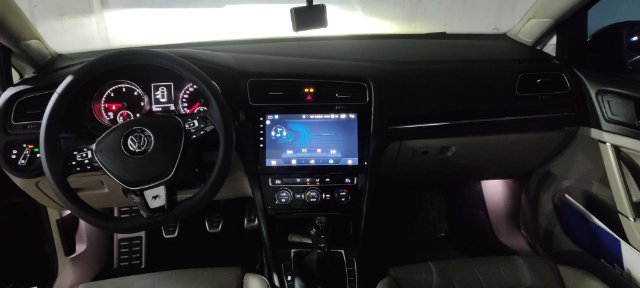

Deri direksiyon ve vites körüğü topuzu döşemecimde yarım günde kaplanip takıldı.
Ön döşemelerde sigara yanıkları mevcuttu orjinal 3 çeşit kumas bulunup komple yenilendi.
Tavan ve ön direk kumaşları değişti biraz arabayı ezmisler
Bağcılar  çakallarının elinden kurtardim :)
Yalnız arabada tık trim sesi yok ve bu km 244000 km'de ses yalıtımı gayet başarılı fordda bu km'de olsa her yerden bir trim sesi geliyor :)

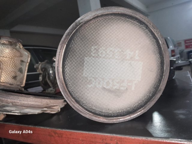

Würth dpf köpük ile dpf rejerasyonu

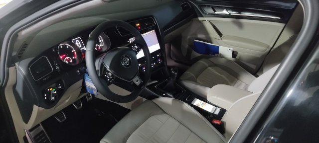

en son koltuklar ve taban amatörce temizlenip binilecek kıvama getirildi :)

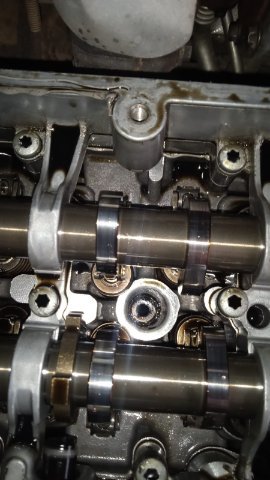

Komple water cooler ve emme kurum temizliği
Enjektörlerin sökülüp makinasında temizlik ve ayar kontrolü mg artışı :)

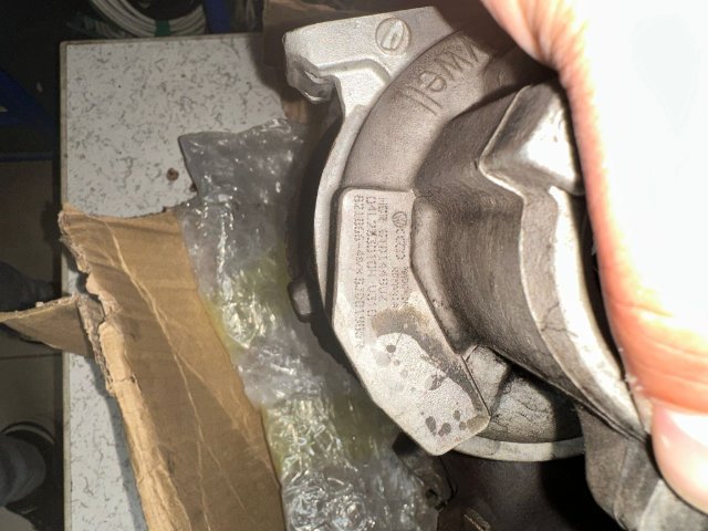

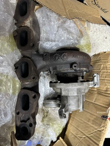

Big turbo montajı
Dpf boşaltılması kat kalacak bu clh motorda agr varmış birde egr yetmezmiş gibi :) yoksa down pipe yapmayı düşünüyordum ama arkadaşım down pipe bu motor için doğru değil dedi :(
Oil catch can
Önce atmosfer basıncı hariç 2 bar basınç Yazılım daha sonra 2.5 bara doğru gideceğiz

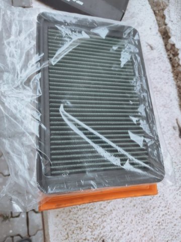

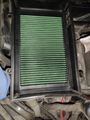

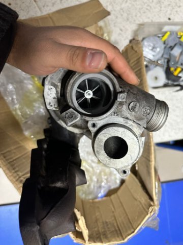

upgr8 performans hava filtresi :)

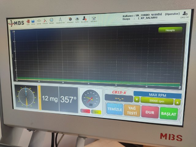

Turbo Balans  sağlam :)

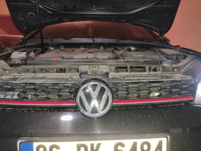

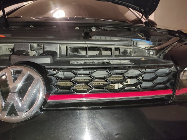

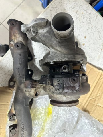

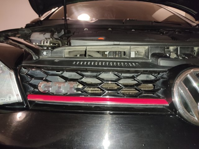

Kısa zamanda gerekli soğuk hava rüzgar tünelleri yapılacak bildiğin turbo hava almıyor bu clhlarda projeyi çizdim kafamda hazır :)
Yakıt hattı komple gözden geçirilip enjektorlere miktar vereceğiz.

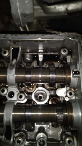

Emme manifoldu watercoler egr temizlenecek

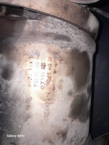

Egzos sisteminde Katalizör kalıp dpf nin içi boşaltılacak ... Mecbur komple turbo değişimi için bile komple travers iniyor muayene zamanı çok sıkıntılı ve maliyetli  olur... Turbo ve dpf  değişimi bu araçlarda ciddi sıkıntılı alman mühendisliğine hiç yakıstıramadım. Dpf almak için komple travers inmesi gerekiyor dpf kat dibinde kelepceler mevcut fakat kelepçeleri açıp ayırsan bile katalizörü ve dpfyi  maalesef dışariya alma şansın sıfır gibi gördüm ben lifteyken bir kaç usta ilede fikir alışverişi yaptım aynı kanıdalar hatta bu iş için motor indirenler ustalar bile varmış :(
Montaj bitip aracı yazılımı yapıldıktan sonra bakalım İat kaç derece olacak ona göre methanol kit ekleyebilirim :)

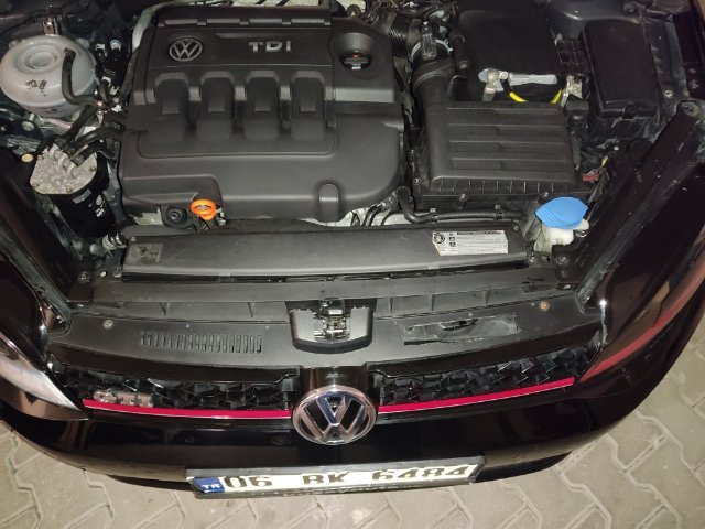

Rüzgar tünellerinide hallettim bir fırsat zaman vardı bildiğin önceki sahibi  GTI panjur takınca araca sağ kulağını diğer taraftan kafanın arkasından tutmak gibi olmuş hava filtre kutusunda dinlenmiş soğuk  havanın bulunması...
Şu an çok daha iyi arabanın resmen çekişi değişti böyle bile ama ne yazıkki filtre kutusunun tasarımı düzgün olsa bile turbonun temiz soğuk hava girişi borusunun çapı incelemem sonucu  yetersiz gibi geldi bakalım büyük turboyu takınca bir atraksiyon gerekebilir veya hava filtre kutusunun altından sol çamurluk içine bir ek hava kanalı borusu çekeceğim...

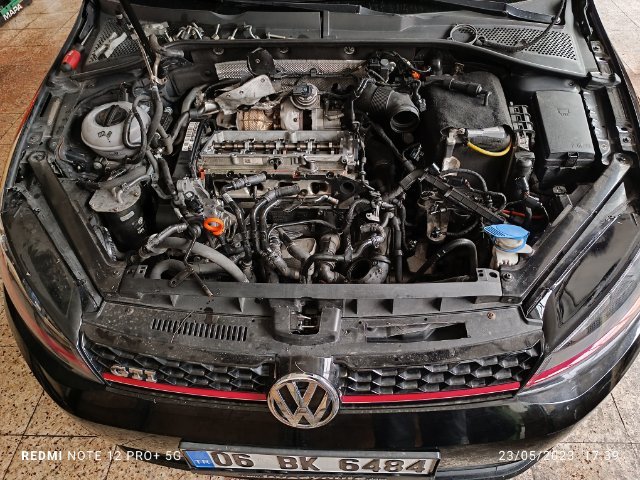

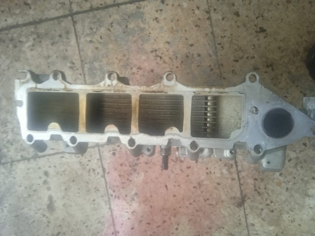

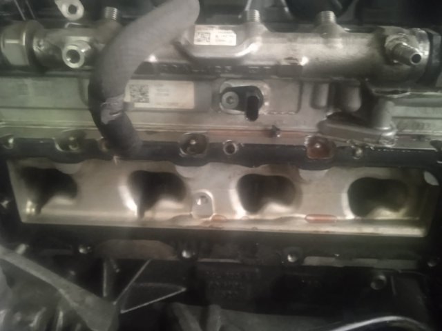

Yakıt hattı komple gözden geçirilip enjektorlere gerekli  miktar verildi.
Emme manifoldu watercoler agr
Komple temizlendi.

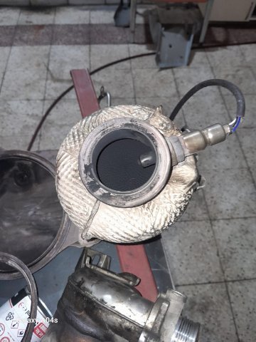

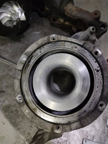

Egzos sisteminde Katalizörü temizleyerek
Dpf nin içini tertemiz olduğu icin deldik açıli olarak

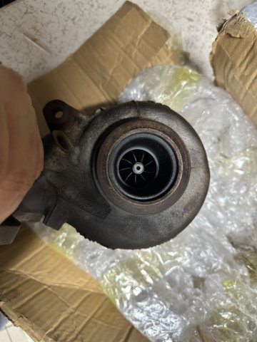

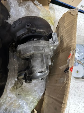

Bİg Turbo upgread  yapıldı.
Serkan Karakoca
Beyinden dpf iptali yapıldı.
Agr normal çalışıyor.
Sadece agr su giriş çıkışını iptal edip direk yaptık :)
Daha sağlıklı çalişmasi açısindan ...
 Stage 3 olarak dosyamızı yapıp yükledik su an stabil atmosfer basıncı hariç 2 bar basiyoruz.
Şu an Gayet tatminkar yolda  pis sırıtma yarattiriyor 5.25 dizel 3.20 dizel 184 Luk leri iç dikiz ve yan dikizlerde görünce :)
Bu işlemler yapılırken traversteki şanzıman takozlari şekli şemali hoşuma gitmeyen motor bölümündeki  hortumlar ve kelepçeler daha sağlam ve ısıya dayanıklı  olanlarıyla bizzat tarafımdan incelenerek değiştirildi.

Hava filtresi  kutusu altından  ekstra hava emiş kanalı yapılması

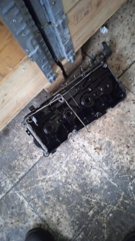

Sağ davlumbaz yolda tecrübe deneme sırasında 260 km de ruzgara dayanamayıp  aramızdan ayrıldı :) Aklımızı aldı :)
onu değiştireceğim

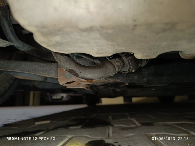

Karter koruma saçı yok bu araçda söküp atmışlar ve sonuç araç basık olduğundan şu hortumunu hanım delmiş Allah'tan gözümden kaçmıyor böyle şeyler direk anında garajda tedavi ettim hortumu kısaltıp yerine taktım  :)

citroen olsa dpf yi söküp boşatıp takması 5 dak.
Aynen abi  focusun turboyu manifoldu bloktan
ayırıp komple takip toplamisligim var :)
