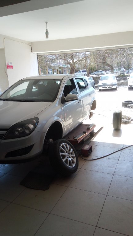

Yazlik lastiklerimize gecis yaptim. Lastikleri taktiktan sonra balansi olmusmu diye uzun uzun gezdik..(Gezmek icin bahane 😊

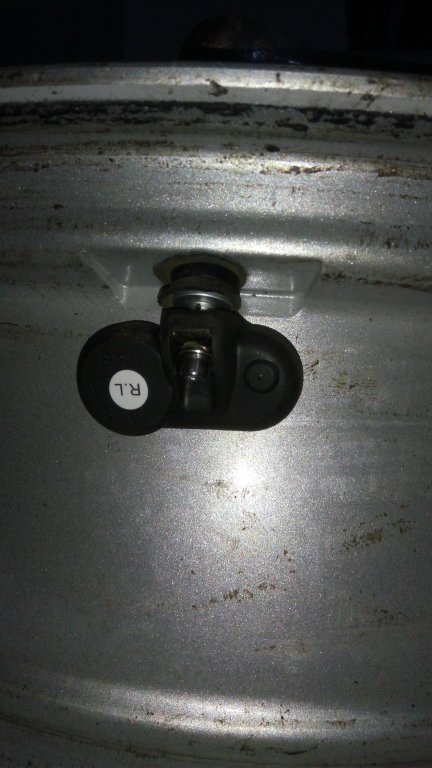

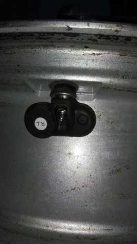

Arka lastigin hava kacirdigini farkettim. basinc sensorunun contasi yiprandigindan oraya sambrel parcasiyla yeni conta yaptim.

Lastik basinc sensorunun jant içinde oyuğu olmasi gerekiyor. Bu fotorafda goremedim.
Alpay Sumer
16 dakika önce, Ali Darbaz yazdı:
Orjinal sensor degil. Sonradan eklenen bir urun.

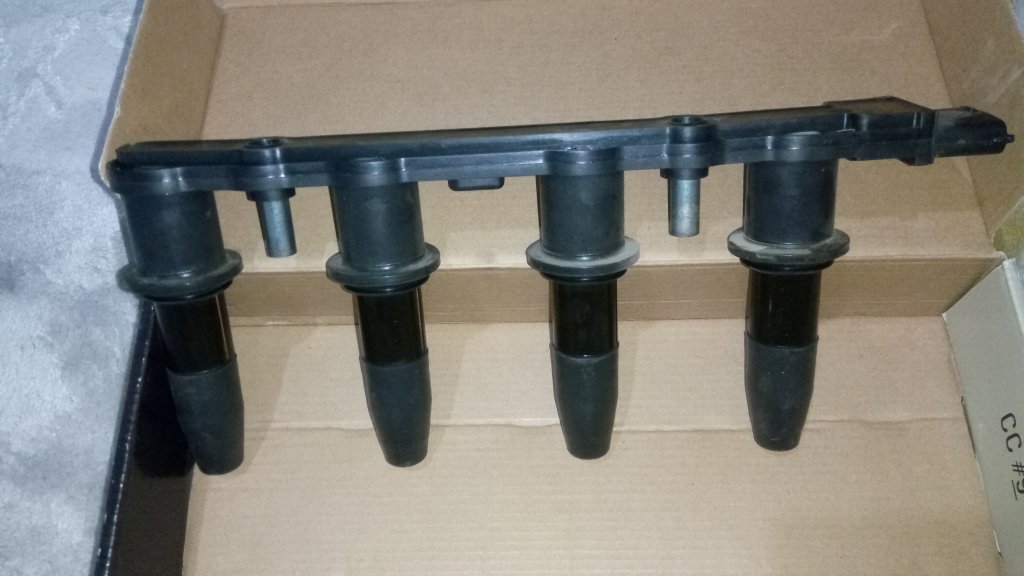

Konuyu güncel tutmayinca aracim bize güzellik yapti.
Milimetrik ölcümlerim ve yaptigim testler ve almanya ile gorusmeler sonrasi normal sartlarda 3200 Rpm/ devir dakika sapmalarini da ekleyerek hesaplamasini yapinca 302 hata kodu verdi.
Saka saka bildiginiz siradan bobin yaktik galiba 😁
Ufak bir yolculuk yaptik tekleme yapti. Hata koduda bobini destekliyor..
Fiyat aldim delphi 320Tl dediler.
Ramazan bağışlarini gerceklestirmeyenler bobin hediyesiyle bu gariban kulu sevindirebilirler😂😂

56 dakika önce, Alpay Sumer yazdı:

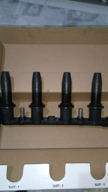

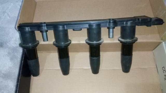

290 lira verdim Bobini aldim.
Taktim insallah sorun cikmaz tekrar..
Burda forumda biri yazmıştı, LPG de en çok arıza veren bobinler, motor bloğuna giren bobinlermiş. Sanırım bloğun sıcağından etkileniyor.
Alpay eski bobinin fotoğrafını paylaşsana. Benim bobinin silikon ucun içindeki plastikler çatlamış kırılmış bundan dolayı da silikon çarpık duruyordu, tekleme her zaman yapmıyordu parazit şeklinde idi anlık kesilip geri geliyordu.
Alpay Sumer
Benim ustunden cikan bobin yeni aldigimdan daha guzel gorunuyordu..
Arac suan esimde aksam fotografi eklerim.
