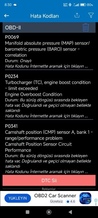

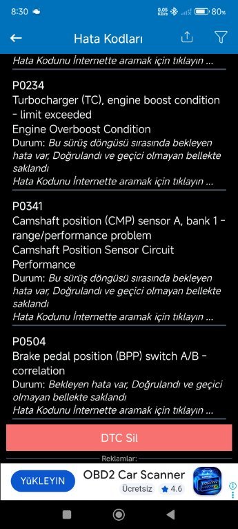

Mehmet Yeter 1 saat önce Yazar Paylaş 1 saat önce Obd cihazımda şu hataları aldım. Sebebini araştıracağım. 1 Yorum bağlantısı
Mehmet Yeter 33 dakika önce Yazar Paylaş 33 dakika önce Durum çok mu vahim @Sinan Akgöl Yorum bağlantısı
