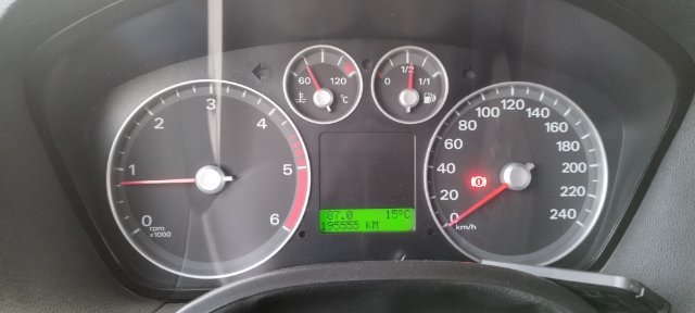

Mehmet Yeter 8 Ocak 2024 Yazar Paylaş 8 Ocak 2024 Her cmax gibi bizim araçta sonunda elektronik park freni arızası verdi. Peki ne yaptım? Şimdilik sigortadan 30 amperlik sigortayı söktüm. Ve halat takılı kaldığı için içerideki orta konsoldan halatı çekerek el frenini serbest bıraktım. Şu anda araç viteste. Ancak düzlükte duruyor. Ankara'da Hasan Marangoz usta var sök gönder diyor ancak ilk önce İstanbul Anadolu yakasında bu işi yapabilecek bir var mı ona bakacağım. Yorum bağlantısı
Mehmet Yeter 20 Ocak 2024 Yazar Paylaş 20 Ocak 2024 (düzenlendi) El freni için sürekli gittiğim ustam Atay abiyle sorunu konuştuk. Bu sorunun çözülecek bir sorun gibi görünüyor ilgilenmem lazım dedi. Videoları gösterdim. Bu arada Ankara'da bu sürekli yazan bir ustamız var. Onunla da iletişim halindeydim. Saolsun her aradığımda geri dönüş yaptı kendisi. Atay ustamla şöyle bir karara vardık bakacak çözemezse kutuyu Ankara'ya kargolayacaktık. Aracı kaldırdık ilk gördüğümüz problem sağ arka frene giden tel kopuktu. Hemen tel arayışına başladık. Ancak tedarikçilerde ve çıkma parça satan yerlerde bulamadık. Sonra @Harun Kocaçalışkanile @Servet Aydınabimle konuştuktan sonra Servet abi saolsun çok güzel bir fikir verdi. İstim sanayi de bir firmanın el freni teli ürettiğini ancak ismini hatırlayamadığını söyledi. Ardından firmayı bulabilmek için biraz internette bakındım ancak her hangi bir bilgiye ulaşamadım. Ardından sanayideki rastgele bir firmayı (Elektrodeha) aradım. Sorunumu anlattım. Onlar da sağ olsunlar kırmadılar ve Elkon Makineden Serkan Bey'e yönlerdi. Aradım kendisine ulaştım durumu anlattım hiç yadırgamadan beni dinledi. Araştırayım dedikten 1 saat sonra firmayı ve sahibinin iletişim bilgilerini gönderdi. Astel firmasından Oğuz Bey'e ulaştım. Cenazesi olmasına rağmen güzelce dinledi ve numune getirirsek yardımcı olabileceğini söyledi. Atay ustam ertesi gün firmaya gitti hem sağ için hem de sol için yeniden tel yaptırdık. Telleri taktıktan sonra motor kısmından ses geldiğini fark ettik ve motor kısmını açınca dişlilerden birinin hasar aldığını gördük. Yine sanayideki bir tornacıda dişlinin aynısından yaptırıp yerine taktık ve sorunsuz çalışmaya başladı. Çok şükür şu anda sorunsuz kullanıyorum. Bakalım bizi sırada nasıl maceralar bekliyor. Bu arada ustamla anlaşamadığımız bir durumumuzda var ben yağ için 5-30 diyorum o 5-40dan devam diyor. Artıları ve eksileri neler olabilir? Fikirlerinizi almak isterim. Kullandığımız marka shell. Sistem şu şekilde çalışıyor. Meraklısına. 20 Ocak 2024 tarihinde Mehmet Yeter tarafından düzenlendi 8 Yorum bağlantısı

Mehmet Yeter 20 Ocak 2024 Yazar Paylaş 20 Ocak 2024 Çağlar Bayur yazdı: geçmiş olsun Genişlet Saolasın Çağlar abi. Tansu Kalafatoğlu yazdı: Geçmiş olsun. İşleriniz rast gitmiş. Benim de Bozulacak diye korktuğum şeylerden. El blenderı gibi, her an plastik dişlileri kırılacakmış gibi sistemi var. Keşke manuel el frenim olsaydı. otomatikten çıkardım. Eğimli yerde kendim basıyorum. Yoksa p’ye atıp bırakıyorum Genişlet Teşekkür ederim öncelikle. 1 hafta kadar el frensiz park ettim. Vitesteve takozla önlem alarak. Aslında şaşırdığım bir durum olmadı çünkü bir sürü yanlış kullanıma ve soğuğa ve sıcağa maruz kalıyor. Bu kadar zaman bile sağlam kalması güzel bir şey. Yaşı büyük araçlarda bu tür arızalar bana normal geliyor. Çoğu kronik sorunlar başıma bu araçta geldi. Ancak moral bozmadım araştırdık ve sorunu sizler gibi değerli dostlarımla çözdük. 1 Yorum bağlantısı
