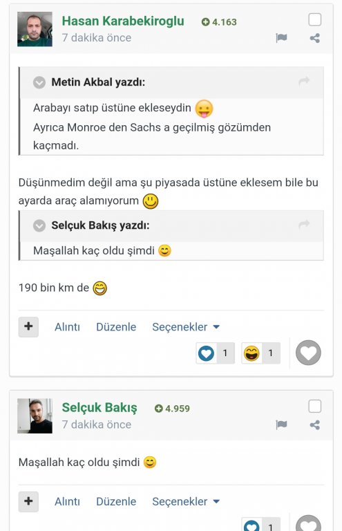

iki dakka uzak kaldık yaptığınıza bakın. Adam yazmadan yazıyı alıntı yapmışlar. bozdunuz gül gibi forumu yaa 😂
