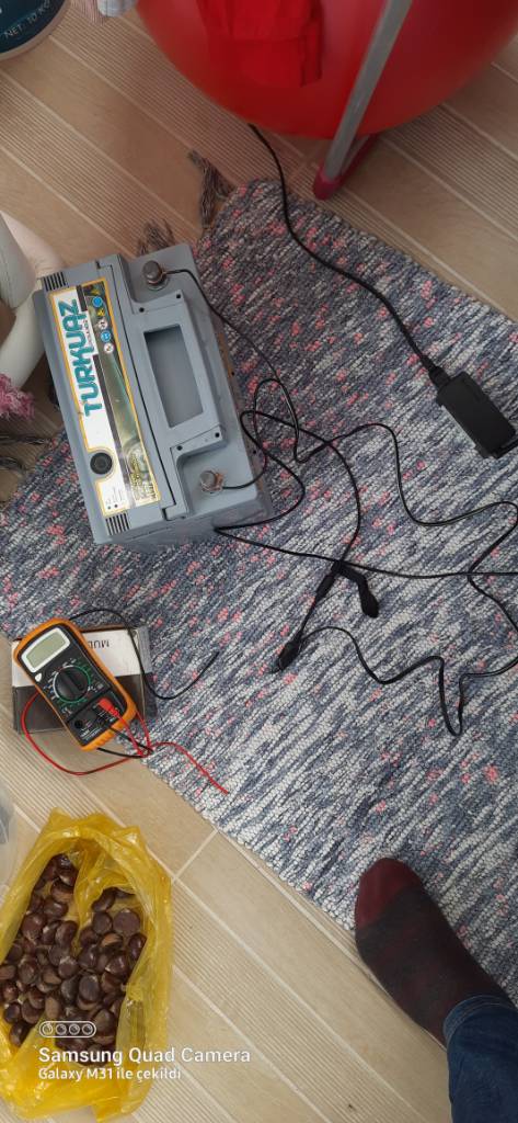

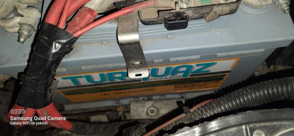

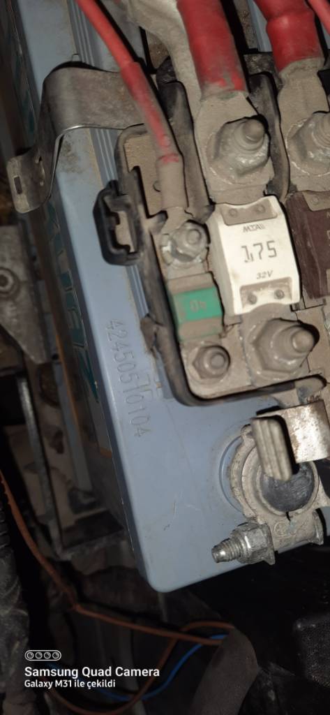

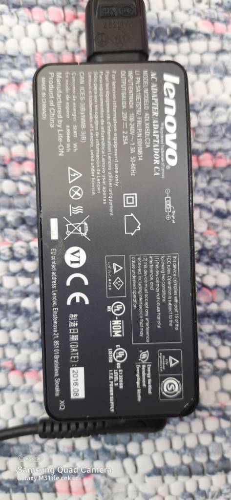

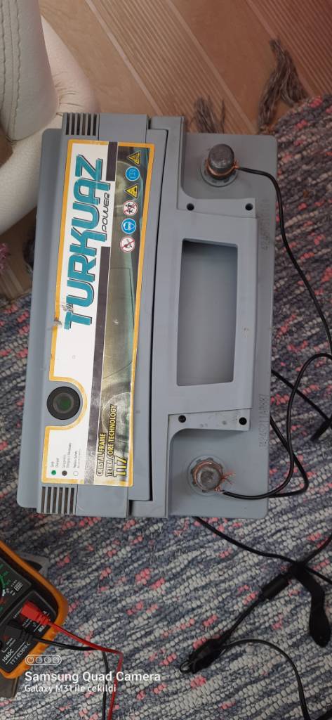

Coşkun Basan 25 Ekim 2021 Paylaş 25 Ekim 2021 Bugün aracın Akü sü marş basmadı [emoji17] 12.1 volt gösteriyor iç aydınlatma gündüz farı çalışıyor marş çok az basıp kaldı yol bilgisayarı bile sıfırlandı. Akü yü söküp eve aldım iyice yıkadım temizledim daha sonra laptop şarjı ile 4 saat kadar şarj ettim 12.6 volt oldu akşam 10 da şarj dan aldım bakalım sabah kaç volt kalacak sabah gene şarj edeceğim öğlen takıp marş basayım diyorum Akü 2016 da alınmış yaklaşık 6 yıllık 1 Yorum bağlantısı
Servet Aydın 25 Ekim 2021 Paylaş 25 Ekim 2021 Ne yaptın sen ya.. Yanacak adaptör Araya seri lamba tak akü patlar adaptör patlar.. 12volt 55watt bağla hemen 3 Yorum bağlantısı
Coşkun Basan 25 Ekim 2021 Paylaş 25 Ekim 2021 Ne yaptın sen ya.. Yanacak adaptör Araya seri lamba tak akü patlar adaptör patlar.. 12volt 55watt bağla hemen Teşekkürler abi şu an bağlı değil abi nasıl olacak anlatabilirmisin. Yorum bağlantısı
Sani Gerşon 25 Ekim 2021 Paylaş 25 Ekim 2021 Servet Aydın yazdı: 12volt 55watt bağla hemen TEknik olarak amaç nedir? Amperi mi sabitliyor, ne yapıyor? 1 Yorum bağlantısı
Servet Aydın 25 Ekim 2021 Paylaş 25 Ekim 2021 Teşekkürler abi şu an bağlı değil abi nasıl olacak anlatabilirmisin. Adaptör dış ucu eksi. Aküye direk bağla. H serisi x model ampülün bir ucunu adaptör artı çıkışa diğer ucunu akü artı ucuna bağla. TEknik olarak amaç nedir? Amperi mi sabitliyor, ne yapıyor?Lamba içindeki tel ısısı arttıkça direnç değeri yükselen bir sigorta gibi görev yapar. Adaptör 19volt. Akü 12. Akü akım çeker lamba ısınır ve direnç değeri yükselir.. Böylelikle aküye direk 19volt gitmez ve lamba akımı sınırlar. Aşırı dolumu da engeller. 7 Yorum bağlantısı
Sani Gerşon 25 Ekim 2021 Paylaş 25 Ekim 2021 Servet Aydın yazdı: Adaptör 19volt. Akü 12. Bunu atlamışım ben. Peki mesela standart bir 12v 1a adaptör de şarj eder mi araya herhangi bir ampul olmadan? Servet Aydın yazdı: Böylelikle aküye direk 19volt gitmez ve lamba akımı sınırlar Hiç ölçüm yaptın mı bu durumda? Kaç volta düşüyor biliyor muyuz? 1 Yorum bağlantısı
Servet Aydın 25 Ekim 2021 Paylaş 25 Ekim 2021 Çekilen akım ile orantılı çöküş voltajı. Ne kadar yüksek tüketim o kadar parlak yanan ampül ve o kadar düşük voltaj çıkışı Standart 12volt adaptör akü doldurmaz ve hatta uzun süre bağlı kalırsa aküyü öldürür. Yöntem sabittir. Hücre başı 2.4volt voltaj ve akü kapasitesinin %10 ila %30u kadar şarj akımı. Hücre başı 2.4 volt sonrası ise en fazla 4 saat olmak şartıyla akü kapasitesin %10'unu aşmayan şarj akımı 6 Yorum bağlantısı
