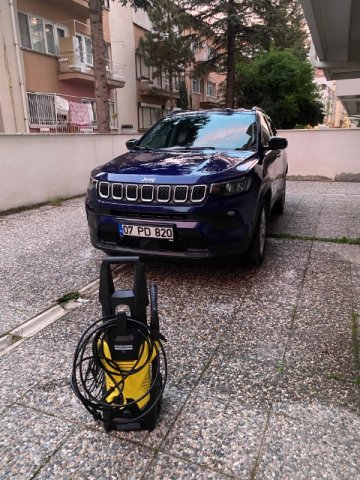

Arkadaşa karcher k3 aldım
  • Beğen 7
Oğulcan Akıncıoğlu
bu bidondan bile su çekebilen modeli mi
Bildiğim kadarı ile çekebiliyor abi ama ben çeşmeye bağladım.
Ek olarak bağlantı adaptörü ve köpük yapabilmek için fj6  foam nozzle aldım, amatör kullanıcı için yeterli geldi.
Güzel seçim.. kovadan da çeker bu..
2-3 kova ile komple sabunlayıp yıkıyordum ben..

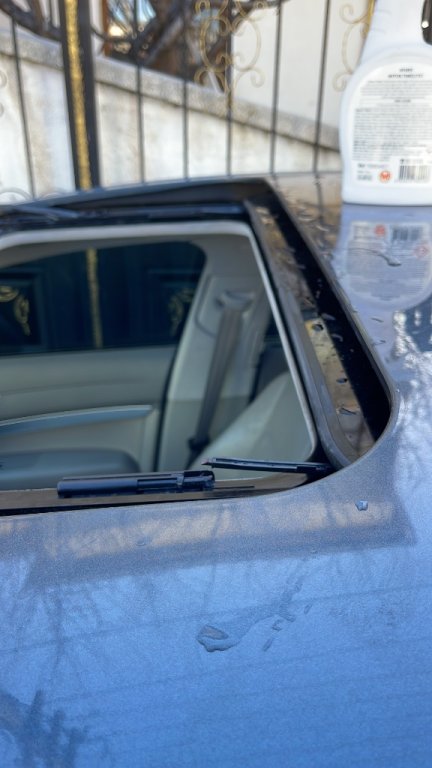

Yaz geldi sunroofu tamir ettim parçaları servisten temin ettim.

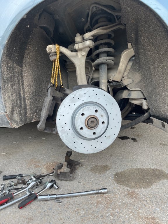

Fren performansı beni hiç memnun etmiyordu orijinal zimmermann disk aldım sıfır balata aldım ama yine de hissedilir bir performans artışı olmadı ?. Fren dibe vuruyor vakum hattını da elden geçirdim ama westinghouse sağlam vakum pompası da sağlam geriye bir tek fren yağı değişimi kaldı.IMG_5051.jpeg.11a4ffbd5c2ea7c36dc92099223fa0e1.jpeg

Furkan Bakırel yazdı:
Sat kurtul sonu gelmiyor. ?
Fren dibe vuruyor
pedala basınca zemine kadar mı iniyor asıl memnun olunmayan hadise nedir?
sanki sıralama ters gibi olmuş önce yağ değişim ile başlansa daha iyi olurdu
Furkan Bakırel
Abi Toledo sağlam gidiyor frene basınca 195 taban lastikle çivi gibi çakıyor lastiklerin canını alıyor asfaltta iz yapıyor? buna da frene basıyorum hiç gelen giden yok pedala bastıkça gidiyor aşağı doğru pedal sona değiyor kafasına eserse duruyor yoksa paddle shift‘e yada hız sabitleme koluna asılıp v6 dizelin kompresörüne sarılıyorum. Yağ aldım da makine ile değişen yok o yüzden yaptırmak da pek istemiyorum hava yaptırırlarsa bu sefer daha üzücü olur.
tarihinde Furkan Bakırel tarafından düzenlendi
Selim Bilgin
Bu hiç normal değil ben başta anlamamıştım.
Furkan Bakırel
Selim Bilgin yazdı:
Ağır ya ondan duramıyor diye düşünüyorum, geçenlerde limitörü iptal ettik bir de basınç açtık mükemmel oldu ama hem şanzımanı kırar diye şüphe düştü içime hemde bu frenden dolayı iptal ettirdim ?. Balatalar febi marka ondan olabilir mi acaba? Ate balatalar da çok pahalı ?
PEdalın dibe inmesi normal değil. Fren ana silindirine bi baktırın derim. Kaçırıyor olabilir.
Selim Bilgin
Araba ağır fren de yetersiz bana göre ama yine de basınca duruyor, bir de pedalın dibe inmesi normal değil.
Ben son seramik balataları takınca balatanın rodajı bayağı uzun sürdü, o sürede cidden durmuyordu araba, vitesi boşa aldım bir kaç kere hatta, dursun diye. Ama pedal normaldi. Eğer pedalda sorun olmasa balataları ufak bi zımpara yaptır söktürüp diyeceğim ama önce pedalı çözmek lazım.
Basınç açmaktan kasıt yazılımsa şanzımana bir şey olmaz, sürekli gazlamazsan. Benimki bayağıdır yazılımlı. :)  Ama yazılım haritalarında basınç açmıyorlar artık, yani peak basınç çok değişmiyor, harita ile oynuyorlar sadece. Hatta daha güvenlik limitlerini aşağı çekiyorlar. Nerede yaptırdın sen?
Geçen sene başıma geldi, fren pedalına basılı aracı stop edersem pedal aşağıya doğru iniyordu. Fren hava hortumu çatlamış kaçırıyordu, kontrol ettirin derim.
fren ana merkez kaçırıyor, contası keçesi değişecek
