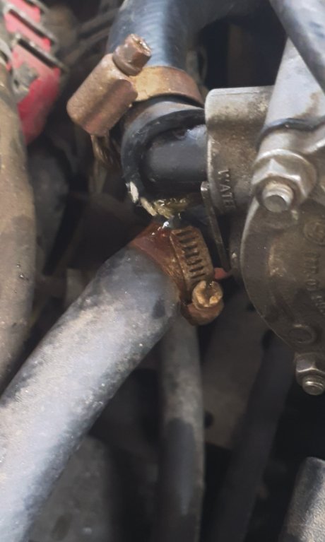

Abiler bana acil akıl lazım
Araba hiç lpg ye geçmiyor diye az önce regülatöre gelen su borusunu açıp içine bakayım su varmı yoksa hortum mu tıkalı bakayım dedim
Boru öyle bir kemikleşmişki regülatör den çıkartamadım. Birazcık düz tornavida ile yerinden kıpırdattım sadece. Aradan rölanti de su pıt pıt pıt pıt diye akıyordu. Hafif gaz verince biraz daha akıyordu ama 20dk rölantide durduğu halde hiç ısınmadı. Neyse konu bu değil, şimdi de boru kelepçesini naptıysam su damlaması bitmiyor buna ne yapmam lazım. Ufak ufak damlıyor su sızdırıyor araba .bunu ustaya götürmeden nasıl halledebilirim
Resimdeki üstteki boru
hortum ezilmiş kemikleşmiş yani yapısal bütünlük bozulmuş, hortum değişecek
Abi krikom var hortum alsam ben yapabilirmiyim acaba. T tarafını sökmek zor olurmu, hepten batırmamayım. Hortum ne alayım çap

Hortum sökülüp numunesi ile hortumcudan alınmalı. Kelepçeleri bu tip değil de penseylensıkıştırmalı olanlardan alırsanız daha iyi olur. Bunlar biraz sıkınca zamanla kırılabiliyor
Adnan Çakır
Hortuma sıcak su döküp yumuşatın yada uc kısmını çok az kesip tekrar sıkın.

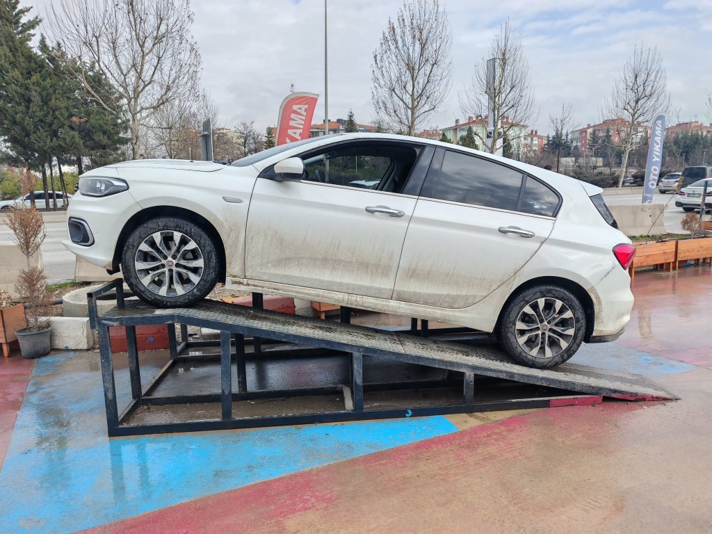

Yol üstündeki bir benzinlikte rampa buldum. Alt motor muhafazasının arka kısmı sarkmıştıi Rampaya çıktım muhafazayı cırt kelepçe ile sabitedim.
tarihinde Alptuğ Özcan tarafından düzenlendi

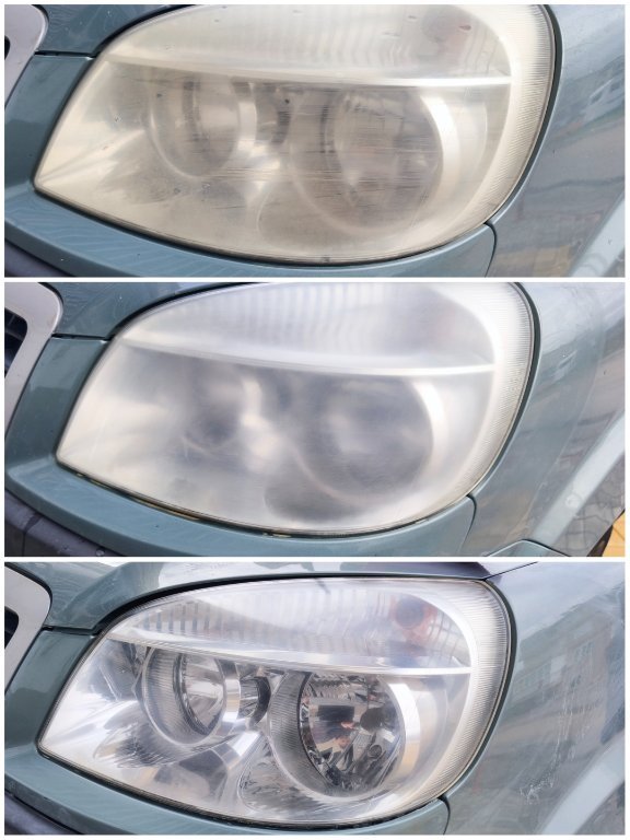

Geçen karavan buzdolabı taşımak için kayınpederin Doblo yu aldım. Akşam Antalya'dan dönüş işkence gibiydi, farlar aydınlatmiyordu. Elimde olan zımpara ve cila seti ile elden geçirdim. Akşam denemedim ama fark etmiştir aydınlatma muhtemelen.
