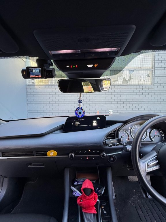

Çağrı Alaf 22 Nisan Paylaş 22 Nisan Vantrue N2X Ön ve iç kabin kaydı yapan kamere ve Hardwire kit aldım. Arabanın sigorta kutusuna uygun çoğaltıcı ile kolayca bağlantısı yapılacak. Yanına da 256GB MicroSD kart aldım. Ön taraf 2K iç kabin 1080P kayıt yapacak. İç kabin aynı zamanda kızılötesi kayıt da yapıyor. HDR - Starvis 2 sensör - LTE - Sesle kontrol - GPS - Park Modu - Kapasitör - Sıcaklık koruması. 1 Yorum bağlantısı

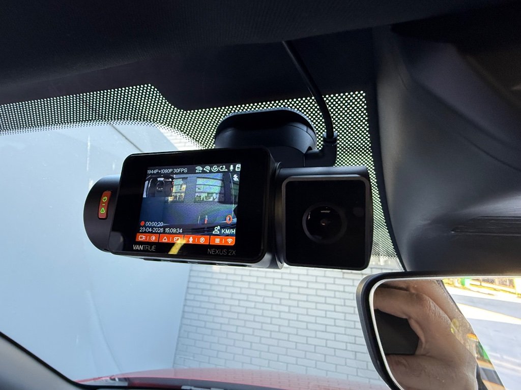

Çağrı Alaf 23 Nisan Paylaş 23 Nisan Dashcam kurulumunu yaptım. Dashcam’dan tavana oradan A sütunu, hava yastıklarının açılmasına mani olmamak için kablolamayı arkalarından geçirip sigorta kutusu, oradan da göğüsün arkasına kabloyu sarkıtıp orta kol dayamanın içindeki çakmaklık. Sigorta kutusuna bağlayacaktım ama Mazda’nın bu modelinde sigorta kutusundaki tüm sigortalar araç kapalı da olsa açık da olsa aktif. ACC’yi bağlayacak yer bulamadım aynı mantığa geliyor diye çakmaklığa girdim. 5 Yorum bağlantısı
Ümit Türk 23 Nisan Paylaş 23 Nisan Çağrı Alaf yazdı: Dashcam kurulumunu yaptım. Dashcam’dan tavana oradan A sütunu, hava yastıklarının açılmasına mani olmamak için kablolamayı arkalarından geçirip sigorta kutusu, oradan da göğüsün arkasına kabloyu sarkıtıp orta kol dayamanın içindeki çakmaklık. Sigorta kutusuna bağlayacaktım ama Mazda’nın bu modelinde sigorta kutusundaki tüm sigortalar araç kapalı da olsa açık da olsa aktif. ACC’yi bağlayacak yer bulamadım aynı mantığa geliyor diye çakmaklığa girdim. Acc yi 7/24 enerji gelsin kamera çalışsın mı istiyorsunuz ? Yorum bağlantısı
Ahmet İhsan Akşen 23 Nisan Paylaş 23 Nisan Ümit Türk yazdı: Acc yi 7/24 enerji gelsin kamera çalışsın mı istiyorsunuz ? Modülde iki artı giriş oluyor. Biri sürekli 12 volt diğeri kontağı açınca 12 volt oluyor. Bu sayede Park halinde ayrı kayıt yapıyor (timelaps yada harekete duyarlı) sürüş halinde normal kaydı yapıyor. 1 Yorum bağlantısı
Çağrı Alaf 24 Nisan Paylaş 24 Nisan Ümit Türk yazdı: Acc yi 7/24 enerji gelsin kamera çalışsın mı istiyorsunuz ? Yok abi Power Ground ACC diye 3 bağlantısı var. Normalde Power’ı sürekli 12V veren bir yere, ACC’yi de kontak açıkken 12V veren ama kontak kapatıldığında 0V veren bir yere girmek gerekiyor ki kontak her kapandığında kamera kapansın ama istendiğinde Park modu da açılabilsin. ACC bağlantısı sadece aracın çalışır olup olmadığı bilgisini cihaza vermek içindi yani ama olmadı. Kabindeki sigorta kutusu her daim aktif bu araçta. Yorum bağlantısı
Ümit Türk 24 Nisan Paylaş 24 Nisan Çağrı Alaf yazdı: Yok abi Power Ground ACC diye 3 bağlantısı var. Normalde Power’ı sürekli 12V veren bir yere, ACC’yi de kontak açıkken 12V veren ama kontak kapatıldığında 0V veren bir yere girmek gerekiyor ki kontak her kapandığında kamera kapansın ama istendiğinde Park modu da açılabilsin. ACC bağlantısı sadece aracın çalışır olup olmadığı bilgisini cihaza vermek içindi yani ama olmadı. Kabindeki sigorta kutusu her daim aktif bu araçta. Aynı mantık taktığım takip cihazlarındada var. Ama biz sigorta kutusunu kullanmayız çünkü uyarı ışıkları yakabiliyor. Biz daha çok kablo demetleri ya da soketleri kullanarak ölçü aleti ile enerji ve kontak tespit edip würth dediğimiz kırmızı veya kahve klemesleri kullanırız. Yani kesme biçme olmuyor. Resimde örnek gibi. Bu dediğin sistemi bu şekilde deneyebilirsin. 1 Yorum bağlantısı

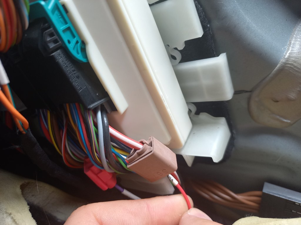

Çağrı Alaf 24 Nisan Paylaş 24 Nisan Ümit Türk yazdı: Aynı mantık taktığım takip cihazlarındada var. Ama biz sigorta kutusunu kullanmayız çünkü uyarı ışıkları yakabiliyor. Biz daha çok kablo demetleri ya da soketleri kullanarak ölçü aleti ile enerji ve kontak tespit edip würth dediğimiz kırmızı veya kahve klemesleri kullanırız. Yani kesme biçme olmuyor. Resimde örnek gibi. Bu dediğin sistemi bu şekilde deneyebilirsin. Aynen bu şekil yap dediler de o teknik bilgi bende yok durduk here Foxwell’i ele almayalım diye hiç girişmedim. 😁 1 Yorum bağlantısı
Ü.Emre Kartal 24 Nisan Paylaş 24 Nisan Ümit Türk yazdı: Aynı mantık taktığım takip cihazlarındada var. Ama biz sigorta kutusunu kullanmayız çünkü uyarı ışıkları yakabiliyor. Biz daha çok kablo demetleri ya da soketleri kullanarak ölçü aleti ile enerji ve kontak tespit edip würth dediğimiz kırmızı veya kahve klemesleri kullanırız. Yani kesme biçme olmuyor. Resimde örnek gibi. Bu dediğin sistemi bu şekilde deneyebilirsin. Garantili araçlarda bu işlem problem yaratabilir. Kesme olmuyor ama kablonun kesitine metal parça temas ediyor sonuçta, ince kablolarda özellikle kopma vs olabiliyor. Sigorta kutusundan fusetab ile alınca neden sorun olsun ki? Çok kritik voltaj veya akım ile kontrol yapan bir hattan alınmadığı, kısa/açık devre olmadığı sürece tabi. Ben de kameramı takmak istiyorum ama garanti konusundan dolayı henüz bir adım atmadım. Sigortadan yapmak veya eğer markanın üretilmiş ek kablosu varsa onunla yapmak daha güvenli bence. Yorum bağlantısı

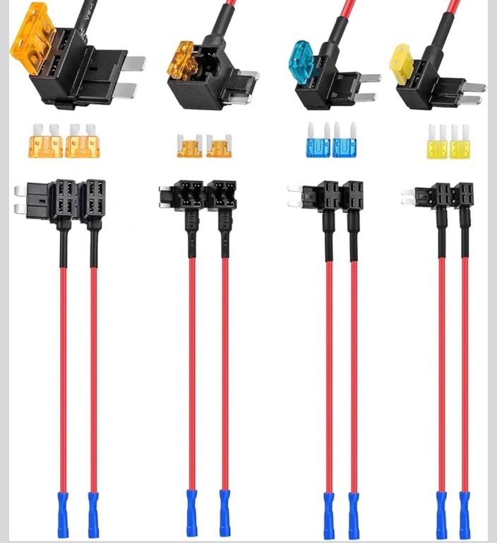

Çağrı Alaf 24 Nisan Paylaş 24 Nisan Ü.Emre Kartal yazdı: Ben de kameramı takmak istiyorum ama garanti konusundan dolayı henüz bir adım atmadım. Sigortadan yapmak veya eğer markanın üretilmiş ek kablosu varsa onunla yapmak daha güvenli bence. Benim kamera ile Hardwire kit geldi. Sigorta gibi yerine giriyor ama çoğaltıcılı, kameranın sigortası 5Amper kutusunda geliyor çıkardığın sigortayı da çoğaltıcı slota giriyorsun tertemiz görünüyor kesme biçme ek yapma yok sök tak ama işte altyapı uygun değildi. Şöyle görünüyor: Ne kadar takıklar bilmiyorum ama bu garanti bozmamalı. 1 Yorum bağlantısı
Ümit Türk 24 Nisan Paylaş 24 Nisan Ü.Emre Kartal yazdı: Garantili araçlarda bu işlem problem yaratabilir. Kesme olmuyor ama kablonun kesitine metal parça temas ediyor sonuçta, ince kablolarda özellikle kopma vs olabiliyor. Sigorta kutusundan fusetab ile alınca neden sorun olsun ki? Çok kritik voltaj veya akım ile kontrol yapan bir hattan alınmadığı, kısa/açık devre olmadığı sürece tabi. Ben de kameramı takmak istiyorum ama garanti konusundan dolayı henüz bir adım atmadım. Sigortadan yapmak veya eğer markanın üretilmiş ek kablosu varsa onunla yapmak daha güvenli bence. Biz garantili araçlara da takıyoruz ki taktığımız araçlar sıfır ve bazen pdı yapılmamış bile oluyor. Kendi araçlarımızdır. (Kiralanıyor) Servise gittiğinde talep ederse servis söküyoruz ya da sistem üzerinden devre dışı bırakılıyor. Garantisini bozabilecek bir işlem olmuyor. Fusetab dediğiniz sistemi zaman zaman kullanıyoruz ama son tercihimizdir. Metaline temas etme durumu açık kalırsa olur. Kopma durumu şimdiye kadar duymadık. Bütün olarak kabloyu kesmiyor. Çekme olmadığı sürece kopmaz. Yorum bağlantısı
Ümit Türk 24 Nisan Paylaş 24 Nisan Bu arada fusetab ile sigortadan alınmasını mühendislerimiz güvenli olmadığı ve çıkma pozisyonda olduğundan dolayı kabul etmiyor ve istemiyor. Sigortadan almak benim daha çok işime gelir 😀😀😀. Yorum bağlantısı
Ü.Emre Kartal 24 Nisan Paylaş 24 Nisan Çağrı Alaf yazdı: Benim kamera ile Hardwire kit geldi. Sigorta gibi yerine giriyor ama çoğaltıcılı, kameranın sigortası 5Amper kutusunda geliyor çıkardığın sigortayı da çoğaltıcı slota giriyorsun tertemiz görünüyor kesme biçme ek yapma yok sök tak ama işte altyapı uygun değildi. Şöyle görünüyor: Ne kadar takıklar bilmiyorum ama bu garanti bozmamalı. Fusetab ile gelmiş, en temizi bence. Ümit Türk yazdı: Biz garantili araçlara da takıyoruz ki taktığımız araçlar sıfır ve bazen pdı yapılmamış bile oluyor. Kendi araçlarımızdır. (Kiralanıyor) Servise gittiğinde talep ederse servis söküyoruz ya da sistem üzerinden devre dışı bırakılıyor. Garantisini bozabilecek bir işlem olmuyor. Fusetab dediğiniz sistemi zaman zaman kullanıyoruz ama son tercihimizdir. Metaline temas etme durumu açık kalırsa olur. Kopma durumu şimdiye kadar duymadık. Bütün olarak kabloyu kesmiyor. Çekme olmadığı sürece kopmaz. Takip cihazı olduğu için devredışı bırakma, sökme vs talep ediyor olabilirler. Bu montajları yaparken yetki belgenizin olduğunu ve kurumsal bir sözleşmenizin olduğunu göz önüne alırsak o sebeple problem yapmıyorlardır. Bazı kablolar için ebatsal olarak bulunmuyor bile o aparattan. Muhtemelen sizin kullandığınız kablolar daha kalın olanlarıdır. Zaten metal kablola geçiyor ve üzerindeki kapağı kapatıyorsunuz. Hele kumaş bant ile de sarılırsa zaten sıkıntı yapmaz. Fusetab tabi hem daha uğraştırıcı hem de ekstra sigorta ve kablo vs gerektirdiği için maliyet artışı demek. Bu sebeple genelde sigortaya kabloyu doğrudan geçirip takıyorlar 😂 Yorum bağlantısı
Ümit Türk 24 Nisan Paylaş 24 Nisan Ü.Emre Kartal yazdı: Fusetab tabi hem daha uğraştırıcı hem de ekstra sigorta ve kablo vs gerektirdiği için maliyet artışı demek. Bu sebeple genelde sigortaya kabloyu doğrudan geçirip takıyorlar 😂 Bize hazır geliyor da biz kesip atıyoruz 😀😀😀. Hatta canbus yoksa baz model en sevdiğimiz cihaz. Tak sigortaya geç 🙃🙃 Kurumsal sözleşme yok bildiğim kadarıyla. Olsa da olur olmasa olur operasyon düşünsün. 😀😀. Tak derler takarız sök derler sökeriz. Gendülerü bülü. 1 Yorum bağlantısı
Çağrı Alaf 24 Nisan Paylaş 24 Nisan Ümit Türk yazdı: Bu arada fusetab ile sigortadan alınmasını mühendislerimiz güvenli olmadığı ve çıkma pozisyonda olduğundan dolayı kabul etmiyor ve istemiyor. Sigortadan almak benim daha çok işime gelir 😀😀😀. Niye güvenli olmasın ki, ya iletken kalitesi ya sürüş esnasında çıkar diye sanırım aklıma başka bir şey gelmiyor. Yorum bağlantısı
Ümit Türk 24 Nisan Paylaş 24 Nisan Çağrı Alaf yazdı: Niye güvenli olmasın ki, ya iletken kalitesi ya sürüş esnasında çıkar diye sanırım aklıma başka bir şey gelmiyor. Güvenli derken cihazın kendisi için sökülmesi kolay çünkü çekince geliyor. Kendi sigortasını takmazsan ihale sana kalıyor. Düşme potansiyelide var tabi. Bilen bilmeyen çekiyor çıkarıyor aklına ne gelirse. Tabi bu araçlar kiralık olduğu için kimin kullandığı belli değil. Montajdan çok cihaz arızasını gidiyoruz. Kablo kesilmiş sigortası çıkarılmış. Fusetab olursa daha sıkıntı çünkü çıkarıyor adam. Kafası çalışsa çift sigortadan birinin yerine konulması gerektiğini bilir. Sonra bir haber geliyor araba çalışmıyor ya da şu şu arıza ışıkları yaktı konuyla şikayet oluyor. Daha bir çok şey işte. Araç senin olunca emin olduğun için sorun yaratmayacaktır. 1 Yorum bağlantısı

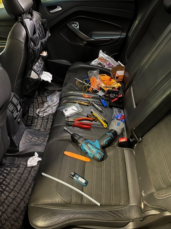

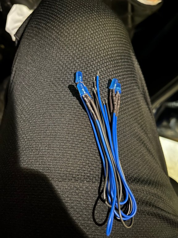

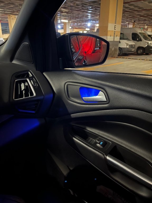

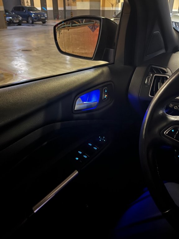

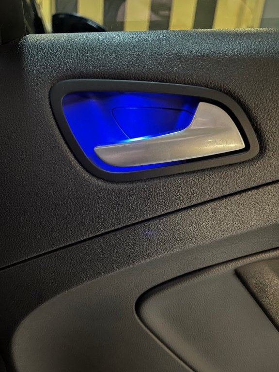

Aydın Sert 2 Mayıs Paylaş 2 Mayıs Kapı kollarına led montajı yaptım. Ledler kendinden dirençli 12V için ambiyans aydınlatma için uyumlu. Elektriği cam aydınlatma düğmelerinden aldım. Farlar açıldığında iç aydınlatmalarla beraber uyumlu olarak kısılıyor. Kablo birleştirmede ledler için makaron, araç kablo demeti için devre birleştime devre alma klipsi kulladım. Kesme biçme yok. Hem homojen bir dağılım hem de gece yolculuklarında göz yormayan bir ışık şiddeti oldu. 9 Yorum bağlantısı

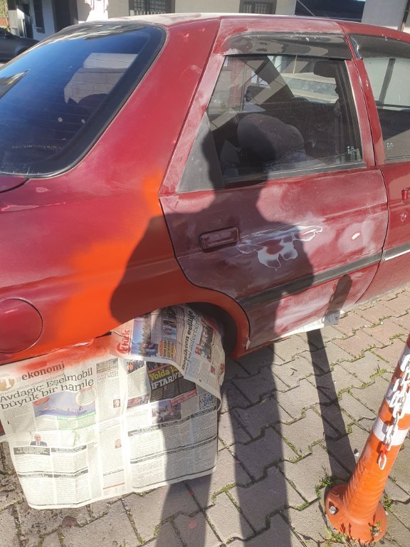

Yahya Melih Ayaksız 2 Mayıs Paylaş 2 Mayıs Kapıyı boyamak için farklı bi dükkandan boya alayım dedim. Eski orjinal boyanın olduğu bir tüpü götürdüm buna uygun yapın dedim. Üstteki fotoğraf bu boyaya ait. Adamlar sanki 2010 kasa fiesta nın nar çiçeği-bordo karışımı renkten üretmişler. İncelemek için de lütfedip arabanın yanında test etmediler. Boşu boşuna kapıyı farklı renkte boyadım. Solventi bol boyalar 3 gün farklı renkte durur ilk boyada anlaşılmaz. Bu yüzden anlayamadım hemen. Perşembe de tekrar gidip durumu anlatıp boya yaptırdım. Bunda da biraz açık renk yaptılar. Siz siz olun araba boyatacaksanız boyacınızı hep aynı tutun ustanızdan şaşmayın. Tutturan adam tutturuyor ama 2 3 kere arabanın başına gelip ilave malzeme atıyor. Kapıda vernik atması vardı onu p400-p800 zımpara vurarak aldım. Sonra komple kapıya p800 ve keçe vurdum. Macun çekmeden vernik atması tamir oluyormuş. 4 Yorum bağlantısı
