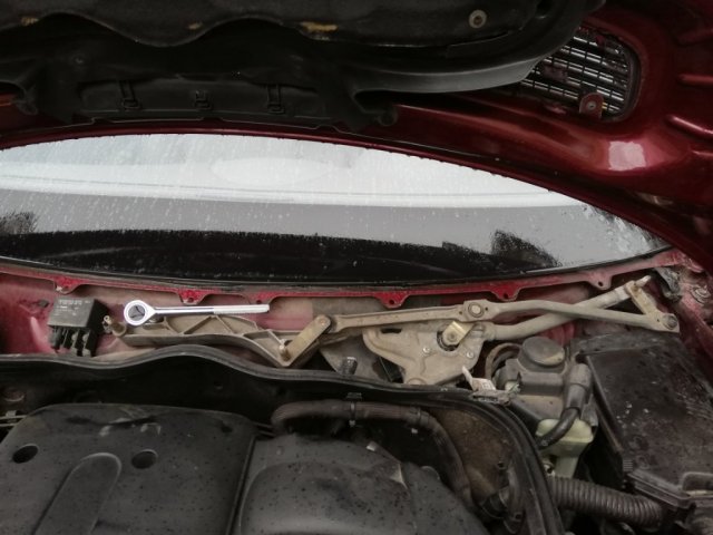

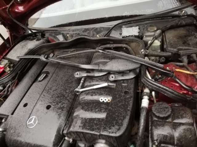

Önder Özcan 17 Ocak 2021 Yazar Paylaş 17 Ocak 2021 Recep Selim Kaya yazdı: Geçmiş olsun öncelikle. Emanet verilmeyi bekliyormuş bozulmak için galiba Hep öyle olmaz mı Metin Akbal yazdı: Damat dayağı haketmiş Onda olmasa bende olacaktı. Ayrıca tanıyor olabilirsin kendisini de. Otoseyir, Can. Mustafa Yanar yazdı: Abi ayar için sileceği kapat ve kontağı çek biraz bekle, silecekler bir kademe daha aşağı iniyor, ayarı o zaman yap yoksa yukarda kalıyor, ayrıca camda mutlaka ayar çizgileri de vardır, kafayı oynatmadan tek seferde takmaya çalış, focus 3 te oynar başlıklıydı, sanayide takamamıştı kalfa sonra gittim evin önünde kendim taktım. Sorun silecekleri doğu oturtmakta değil, onu zaten yapıyorum. Sorun 1: Uzun mekanik kol-motor bağlantısı,mekanik kol çok dirsekli, pek çok değişik kombinasyonda dururken montaj yapılabiliyor. 2: yolcu tarafı silecek kolu, o da 2 noktadan bağlanıyor ya, o noktalarda doğru kombinasyonu tutturmak gerek. Bu kol. Mesela resimdeki bağlanması yanlış, sürücü tarafından yolcu tarafına uzanan, üstten giden kol var ya onun alttan gitmesi gerekiyormuş, bu konumda çalışmadı, sıkıştı. Ama sadece alttan geçmesi de yetmiyor, motora bağlandığı civatalı noktanın da konumu değişken. Ve bu çift ayaklı silecek 3 Yorum bağlantısı

Mustafa Yanar 17 Ocak 2021 Paylaş 17 Ocak 2021 Önder Özcan yazdı: Hep öyle olmaz mı Onda olmasa bende olacaktı. Ayrıca tanıyor olabilirsin kendisini de. Otoseyir, Can. Sorun silecekleri doğu oturtmakta değil, onu zaten yapıyorum. Sorun 1: Uzun mekanik kol-motor bağlantısı,mekanik kol çok dirsekli, pek çok değişik kombinasyonda dururken montaj yapılabiliyor. 2: yolcu tarafı silecek kolu, o da 2 noktadan bağlanıyor ya, o noktalarda doğru kombinasyonu tutturmak gerek. Bu kol. Mesela resimdeki bağlanması yanlış, sürücü tarafından yolcu tarafına uzanan, üstten giden kol var ya onun alttan gitmesi gerekiyormuş, bu konumda çalışmadı, takıldı.Ama sadece alttan geçmesi de yetmiyor, motora bağlandığı civatalı noktanın da konumu değişken. Ve bu çift ayaklı silecek Her yeri ayrı oynuyor bu sileceğin, kolay gelsin abi. 1 Yorum bağlantısı
