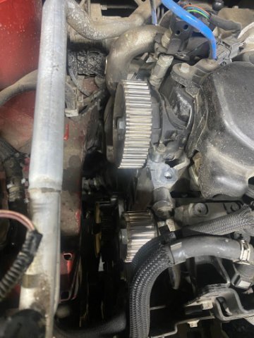

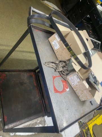

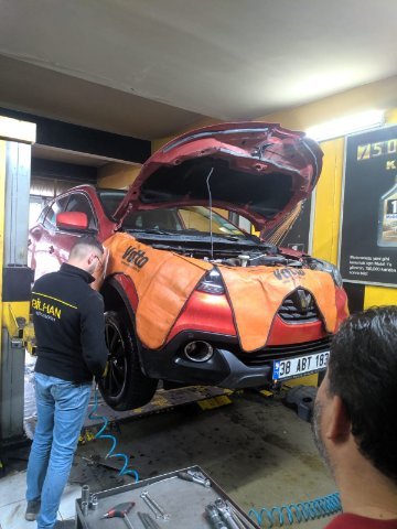

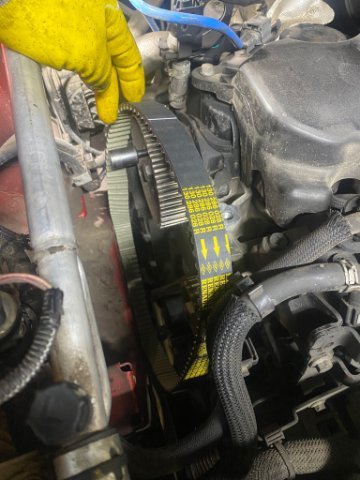

Geçen hafta bakım zamanıydı.
Yağ ve filtreler değişti. (malzeme benden)
Ön disk balata değişti. (malzeme benden)
Triger seti değişti (v kayışı ve su pompası dahil.) (Tamamı ustadan)
Yağ 5w 30 lm toptec 4400, acea c4 ve rn 0720 onaylı, mazot filtresi dahil filtreler man. Geçen yıl almıştım. Fiyat şimdi hatırlamıyorum ama 1500-1700 lira civarıydı.
Ön disk ve balata blue print. İkisi toplam 2250 lira tuttu. Trw balataya 800 küsür lira istemişlerdi, 430 liraya blue print aldım.
İşçilik dahil toplam 5150 lira verdim. Hepsi toplam 9000 lira civarı tuttu.
Ustayı bacanak tavsiye etti. (Kendi de usta ama renaulttan anlamıyor). Pazartesi aradım, çarşamba sabah dokuzda bıraktım, 2'de hazır olur dedi. Dediği gibi hazırdı. Çok araç bakan biri değil, sakin sakin çalışıyor. Çıkan parçaları paketlere koymuş, hazırlamış. Yapılan işleri listelemiş, ufak bir dosyanın içine koymuş, arabanda dursun dedi ama almayı unuttum.
Çıkan disk-balata orijinal. Değişim sonrası fren hissi çok değişti. Frene dokunur dokunmaz tutmaya başlıyor ama dengesi çok iyi. İlk izlenim güzel, sonrasına bakacağız.
Triger değişimi için 5 yıl, 100 bin km diyorlar. Tabi Türkiye için böyle. Fransa'da periyod 150 bin km. Tozdan olsa gerek, neyse. Ben 139 binde değiştirdim. Usta çıkan parçaları hazırlamış. Sadece kayışa baktım. Bariz bir çatlama falan yok. Ayrıca kayışın dişliye oturan yerlerindeki aşınma da normal. Yani değişim için geç kalınmış bir durum yok.
Önceki bakımı Yaşar Usta yapmıştı, bu sefer triger olunca renault ustasına geldim.

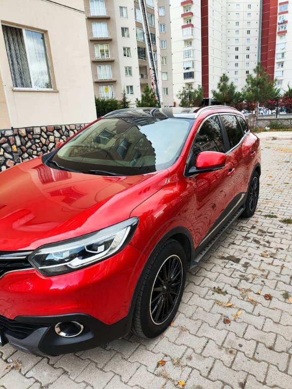

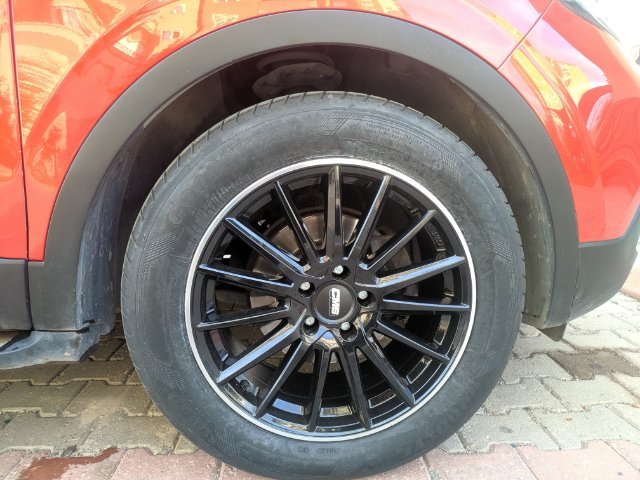

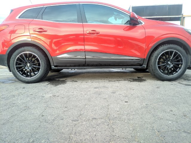

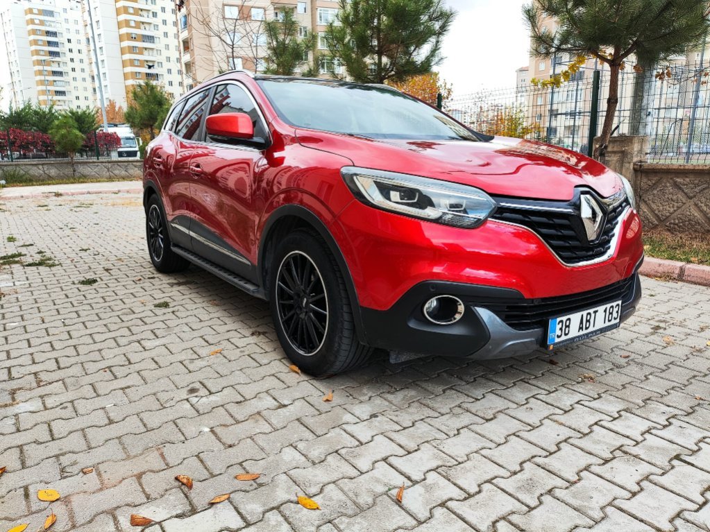

Bu hafta sonu yazlıklara geçtim. Lastik ve jantı geçen Kasım'da almıştım. Ödemesi 3 ay sonraydı ve 8 taksit yapmıştım.
Jant 8x18 cms, set olarak 6780 lira
Lastik 235/55/18 Good Year Eagle F1 Asymmetric 5, tanesi 1962 lira. (şu an fiyatı 2500 lira ve üstü. )
4 janta da orijinal basınç sensörü de aldım.
Önlerde 15 mm, arkada 10 mm spacer var.
Kasım'da lastik ve jantlar gelince hemen takıp bir duruma baktım, sonra söküp iş yerinde depoya koymuştum. Toplam çap değişimi % 3,6. Kadjar'da 19 inç jant için 225/45/19 olan ölçüyü 225/55/19 yapıp kullanan çok var. Onlarda fark % 5,5 ve şikayet eden yok. Ben de bu ebatta çok sorun olacağını sanmıyorum. Ayrıca lastikler daha büyük olduğu için çamurluk içinde güzel durdular.
Değişim sonrası kalkışta biraz daha fazla gaz vermek gerekiyor,  tüketim de yarım litre kadar artacak ama şimdilik memnunum. Değişim sonrasında araç yere daha iyi oturuyor hissi alıyorum. Yol tepkilerini çok iyi ve direksiyon daha net.
Lastiklerin yandan görünüşü, ön ve arkada duruşları bu şekilde.

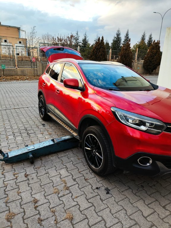

Dün yine akü değiştirdim. Pazar günü sabah hiç bir sorun olmadan çalışan araç pazartesi sabah çalışmadı. Gösterge göz kırptı, arka freni manuel ayırın ve aracı kontrol ettirin dedi. Aha dedim arka balatalar donmuş. Biraz güneşte bekledim, olmadı. Takviye attık, balata uyarısı gitti ama aracı kontrol ettirin uyarısı gitmedi ve 10 dakika takviyeye rağmen araç çalışmadı. Takviye atanın işi varmış, gitti. Ustayı aradım, akün dolmadan uyarı gitmez, aküyü doldur dedi. Bacanağa baş vurdum, yarım saat de ondan takviye ettik ama yine olmadı. Ustayı bir kez daha aradım, bir önceki konuşmada aracı çalıştı ama uyarı gitmedi sanmış. Akün değişmeden çalışmaz, ölü dedi.
Bir iki yer arayıp gelip akü takar mısınız dedim, uzak gelmeyiz dediler. Tam çekiciyi arayacaktım ki komşu geldi, benim aküyü söküp senin araca takabiliriz dedi. Ben de "sen de nah bu kadar var" dedim.
Sonuçta onun aküyü benim araca taktık, araç çalıştı, stop etmeden aküsünü geri verdik. Yine stop etmeden gittim yeni akü aldım.
Üzerinde olan orijinal aküye geri döndüm. Exide, efb, 70 ah aküyü 4000 lira, 6 taksit aldım.
