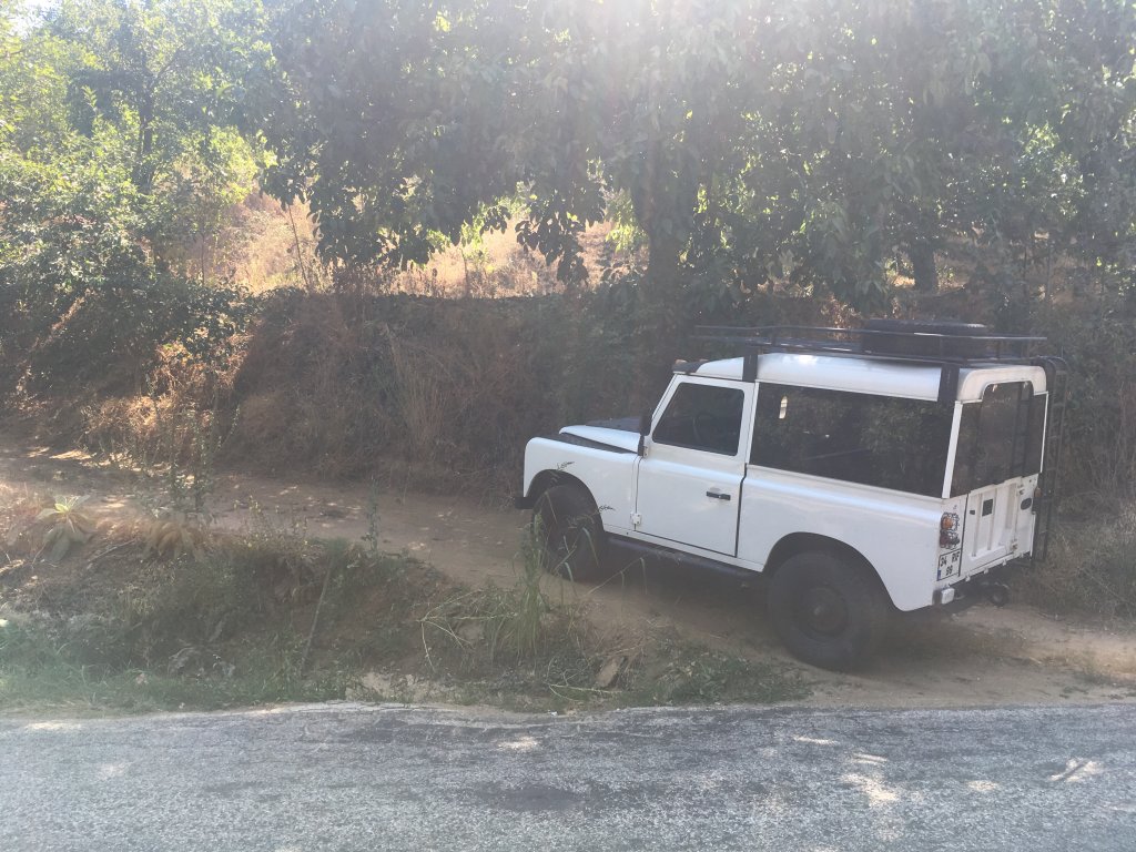

Araçla 520 km yolu sorunsuz gittim. Burada da 100 km kadar gezdim ormana çıktım. Toz yuttum.

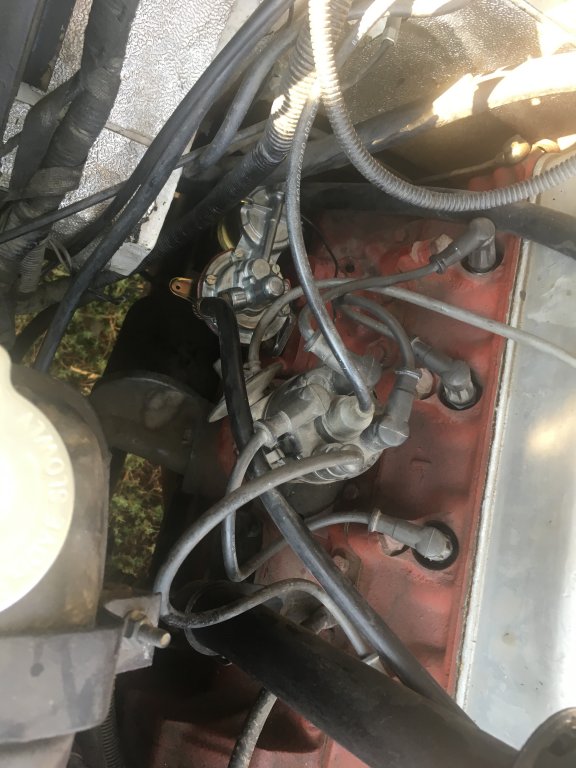

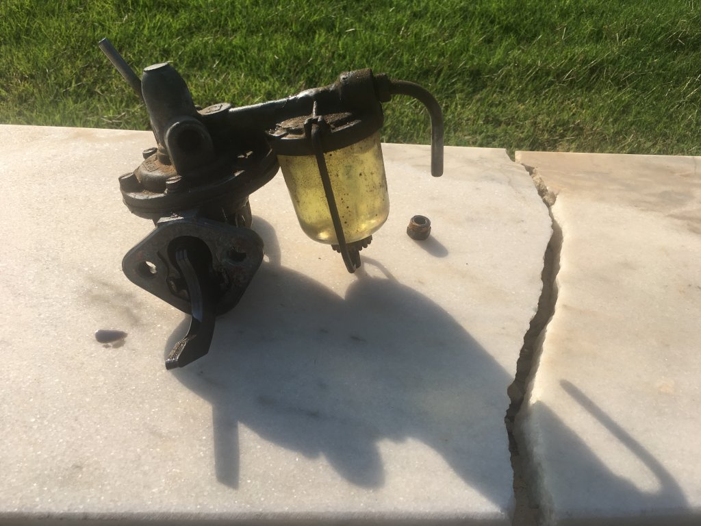

motor ısınınca benzin otomatiğinin yeterli benzin göndermediği ortaya çıktı muhtemel valf diyafram. Otomatiğin elle basma düşmesi de mevcutmuş o çok yararlı. Araç bekleyince felan. Parçacıda mevcut haftaya değiştirmeye çalışacağım. Bu da bikaç enstantane

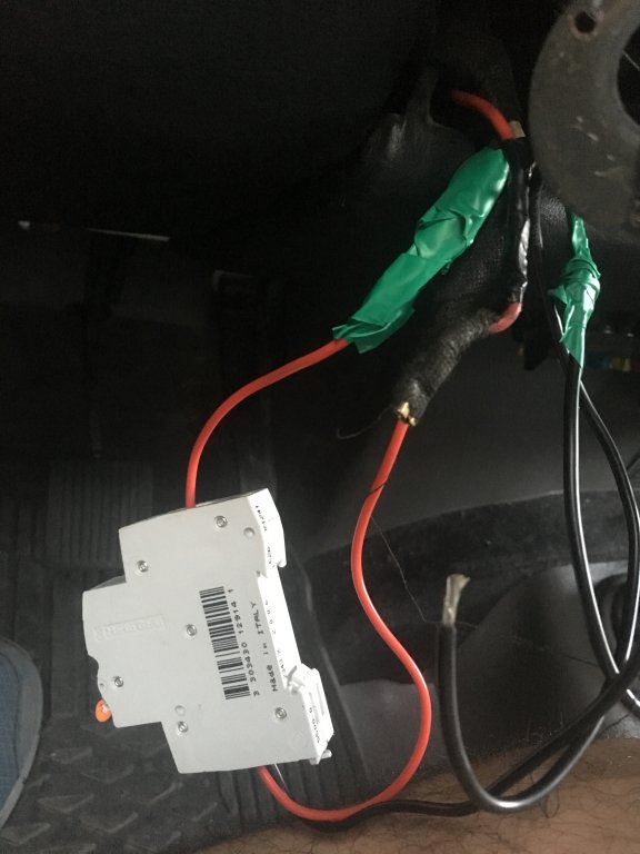

Geçici kontak anahtarım
Siyah kablo marş

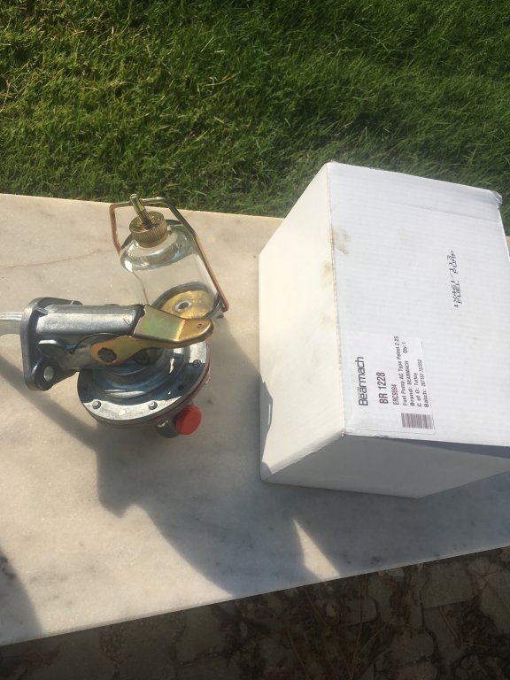

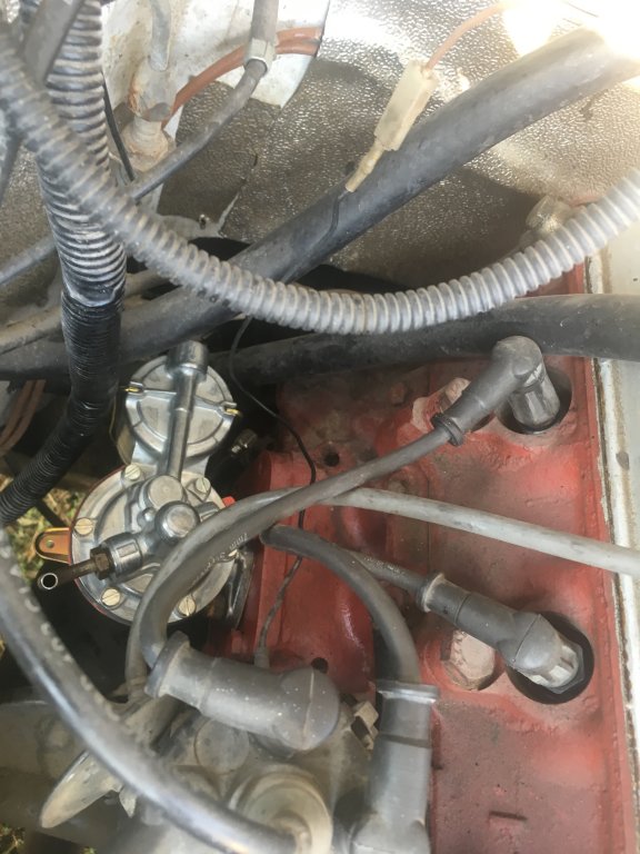

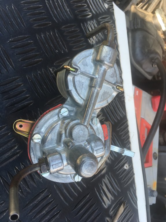

İstanbula geri dönmüştük bugün yeniden memlekete geldim iş için gelmişken istanbuldan aldığım benzin otomatiğini değiştim. Aracın gücü gaz yemesi biraz iyileşti. Motor ısınınca pompalamayı kesmesini denemedim. Muhtemelen düzelmiştir. 1 saat gibi bir zamanda dinlene dinlene yaptım çünkü aracın içine sandalyeye çıkıp sarkıp çalışınca mide üstü uzun süre kalamıyorsun.
temiZlik için elime ve aktarılacak borucuklara biraz balata spreyi sıkayım dedim yahu bi garip. Meğer sprey gres sıkıp duruyormuşum. Bu da ders oldu.

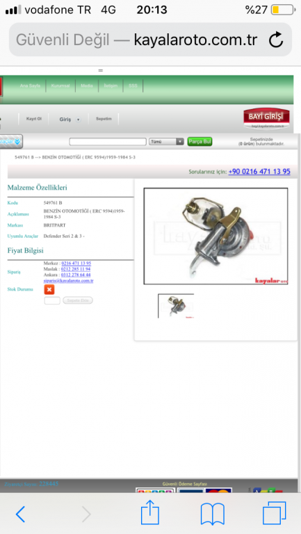

Vesile ile ilk fotoda görülen sarı mandal el pompası vakvak otomatiğin üzerinde. uzun süre yatınca yahut hortum filtre vs değişince ağızla emmek yerine fırt fırt fırt yapıyorsun işlem tamam. Değişimden sonra öyle çalıştırdım. Bu arada parça fiyatı 190 lira idi.

Şeffaf yakıt haznesi aynı zamanda tortuyu da tutuyor olmalı
