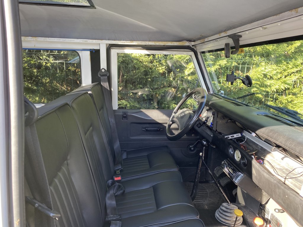

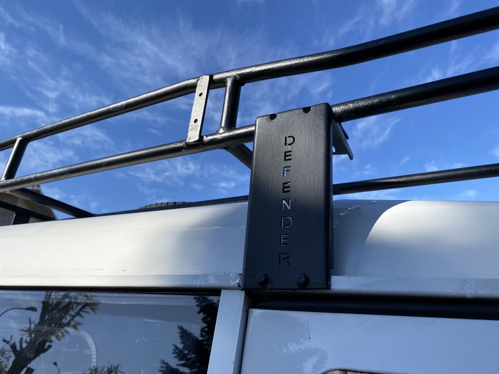

Ön arka tüm aks bilyalarını ve tas keçesini değiştirme ve diferansiyel yağ tapasını bu kez açıp içerdeki pisliği boşaltıp yeni yağ koyma niyeti ile birkaç revizyon yaptık. Tasların çizik olduğunu gördük ve kaynak dolgu ve poliş yapılarak eskisinden daha iyi hale getirdik. Tüm akslar bilyalar revize edildi yağlandı. Bu arada iç döşemede yenilikler yaptık. Taban döşemesi güncellendi siyah değişik bir kaplama kondu. Üçlü deri koltuk sıfır yerli malı alındı kondu. Tavan sepeti civataları çelik yapıldı, sepet ve merdiven boyandı. Tabanda temizlik ve boya yapıldı.
Biraz yükselme ve dik durma gereksinimi olsa da çok şık oldu. Kullanması daha zevkli oldu gibi.
Arabayı akşam trafiğinde maslaktan kurtköye 2.5 saat trafikte getirdim. (hız nedeniyle değil dur kalk).
elektronik ateşleme kiti alındı, far rölesi alındı, arka kamp ışığı alındı, yeni sigorta röle kombine panel alındı, bunlar daha takılmadı beni bekliyor araç daha bana yeni geldi.
Resimler. aşağıda.

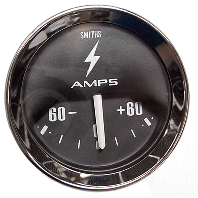

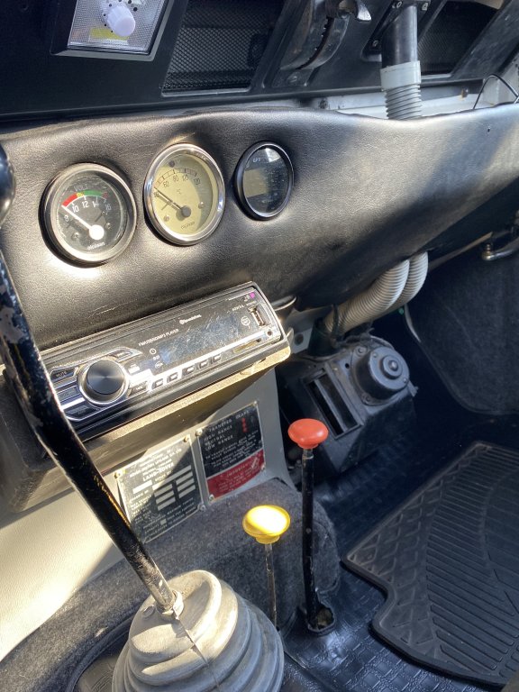

Şu göstergeler ne olacak? Orjinal olmayan, gayet de çakma duran :rallici:
genç işi onlar, teknolocik ol yahu biraz
Hangileri ya? ortadakiler mi? Orda orjinalinde gösterge yok. Arabayı sana satalım sen takabilirsin smiths.  Smiths ampermetre var bi tane 25 liraya satıyor ama doğru mu çalışıyor cesaret edemedim. :) Ana göstergeler orjinal ve düzgün doğru çalışıyorlar.
Ben de onu diyorum, bari teknolojik olsunlar. En sağdaki gibi
Emekli olursam alıp Sabi'ye vereceğim. Elektrikli güzel olur :nargile:
beyaz termometre civalı. Doğrudan bloktaki elektrikli sensörü söküp oraya takmışlar oldukça iyi çalışıyor hiç ellemedim. Orjinalinden bile iyi gibi. Voltmetre keyfe keder, sen iste değişiriz.
