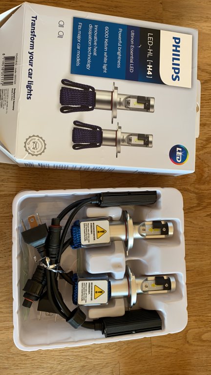

Far anahtarına röle takacaktım biliyorsunuz, akım fazla olduğu için anahtarı arada kesiklik yapmaya başlıyordu. Servet "led taksana dedi. Mantıklı geldi.
Philips H4 Led taktım. Fiyat 300 lira. oldukça güzel oturdu. Eskiye göre inanılmaz zevkli oldu. Gece markete gittim geldim eğlenceli.
Ampul gücü 17W
Önce ampulu tanıtalım

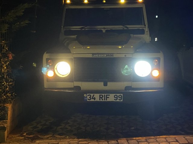

Eski H4 ile yeni H4 yan yana

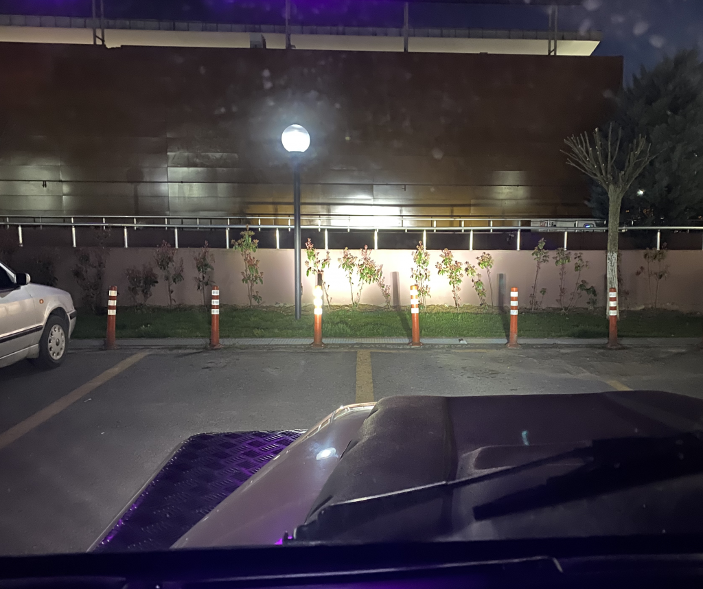

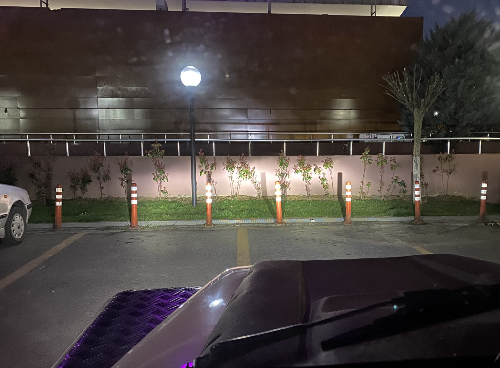

Karşılaştırmalı ışık Eski ve Yeni H4 yan yana
Kısalar (ikisi de takılı)  Sola çekme yok ben solda oturduğum için öyle görünüyor. Simetri düzgün yükseklik eh işte biraz anadolu işi.
Uzunlar

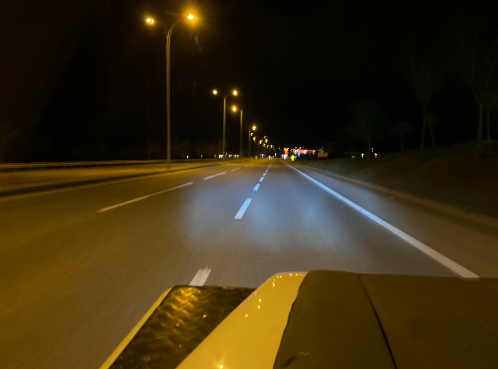

Yolda.. Oldukça eğlenceli. Ben beğendim. Biraz utanıcam haliyle çok beyaz. Daha sarı olsa daha iyi olurdu ama yok görünüyor bu modelin.yolda.thumb.png.30de4ee976ecb62ef6d9d15e905d97f7.png

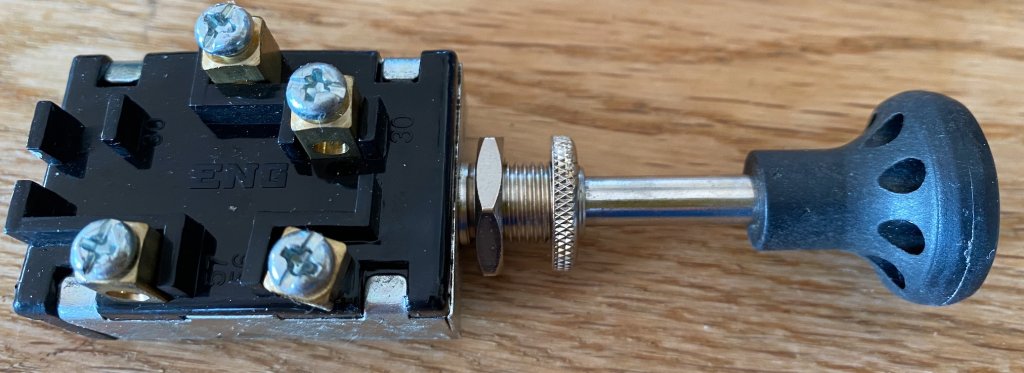

Bugün geçenlerde halojen H4 lerin akımı ve RÖLE sistemi olmaması nedeniyle arada gel git yapan hatta istanbuldan dönüşte trafik polisi ile enteresan durum yaşatan far anahtarını, kontakları erimiştir diyerekten yenisi ile değiştirdim. Artık farlar 17W led olduğu için akım problemim kalmadı. Park lambalarını ve gösterge panelini de önümüzdeki günlerde LED'e çevirebilirsem sorun çözülecek. Röle olmadan problem giderildi. Röle de almıştım gerçi.

50 liralık far anahtarımız (50 miydi 40 miydı şu an bilemedim). Sağ alttaki terminal çok sallanıyor bunda. Muhtemel çok ısınıp hasar gören perçin bunun arkasında. Açmalı bakmalı mı acaba?
