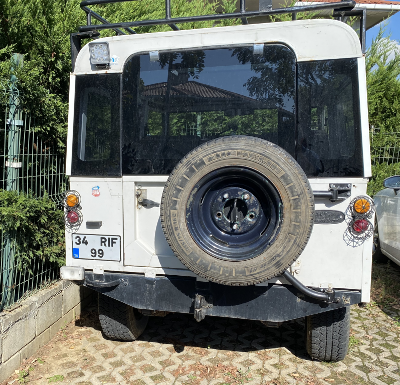

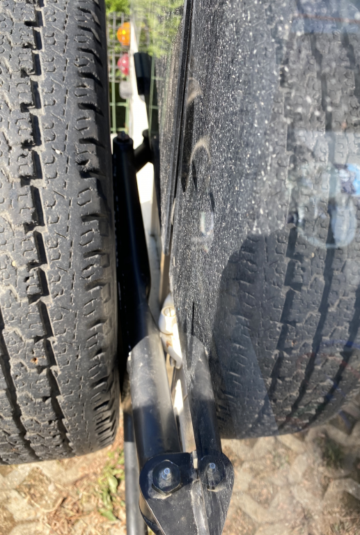

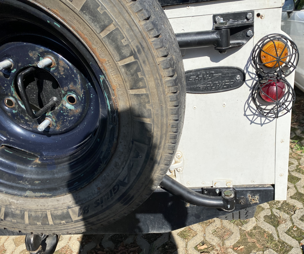

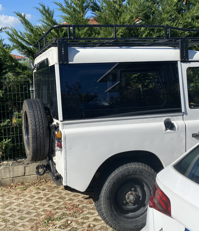

Güncel. Bir süredir tepede duran stepne lastiğini hem tepede normalde ağırlık yapmasın hem güzel dursun hem de belki çadır koyarız ilerde diye arkaya alma girişiminde bulundum.

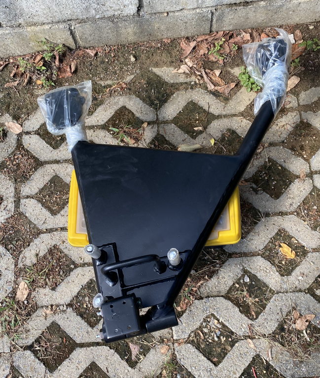

Epeyce bakındım taşıyıcılara çıkmalar ateş pahası ve bozuk. Zaten eskisini de hakan usta begenmeyip atmıştı arabayı toplarken.

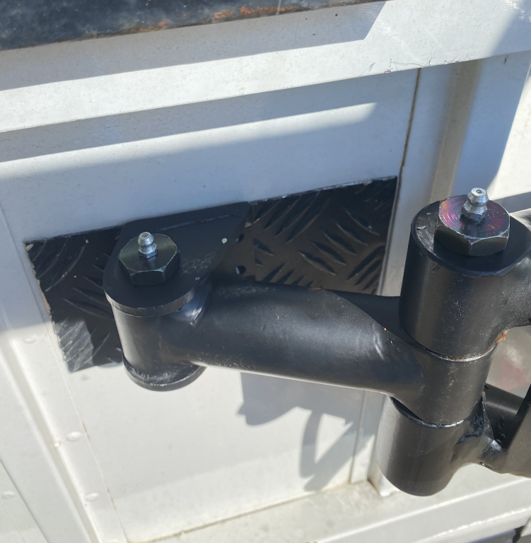

Nihayet bir tane elde kalmış otokar defender taşıyıcı buldum. Oldukça düzgün bir imalat. Bugün montajını yaptım. Hiç delinmemiş olsa daha güzel yapacaktım ama eski deliklere uymaya çalışarak idare ettim. Kapak açılma kapanma konusunda bir kasma yok. Bunun montajı öyle kolay değilmiş çünkü eklemler düşey düzlemde eksenleri birbirine paralel olmalı. 4 eklem var biri kapı zaten biri taşıyıcı ana eklem diğer yanaşma eklemi diğeri kapak montaj boynu eklemi. Bunlar nasıl montaj yaptığınıza göre kasma yapabiliyor. Neyse ki minimum kasma yapan bir konfigürasyonda eski delikleri olabldiğince kullanarak çözüm buldum.
Resimler aşağıda. Son günlerde aracı daha çok günlük gibi kullanmaya başladım. Olmaz değil oluyor. Kullanım zevkli aslında. Radyo TV açıp kenardan kenardan gidiliyor.
