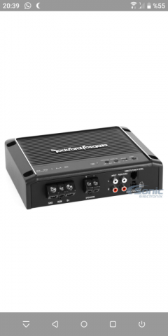

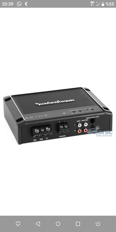

Hiçbir mono amfi üzerinde Left-Right yazmaz yada ch1&ch2 gibi bir ibare bulunmaz onu sana mono diye satan terbiyesiz seni kandırmış.Remote kontrol 4 kanal amfilerde de bulunabilir bu tamamen opsiyonel.
Bak bunların hepsi mono amfi , mono amfiye direk bakınca anlaşılır çıkışlar da sağ sol yazmaz yada sağ+sol yazar çıkışların üzerinde , amfi üzerinde tek kanal yada mono yazar c39f3b7d4b9426a87c1f41579ec0b1bf.jpgb48f8adf5544738d4cbf4ec426fb9a06.jpge5520155e0bfe9859ea9ad4cd1ff64e9.jpg
Bak bu 2 kanal stereo , sağ sol yazar çıkışların da ve koprülenince mono olabilir.93c6728aea0494d41bcb8423f10acd4a.jpg
Bunlar da bas kontrol bulunan 4 kanal amfiler
Bu da senin mono olduğunu söylediğin üzerinde iki kanal yazan amfin ve benim sana söylediğim aynı marka onun tek kanallı yani mono olan modeli.2d6ca1554dbce92f7963e883400048e9.jpg
Son resimde ki cihazlar hariç ötekilerin hepsi benimdi,bilmem anlatabildim mi...
