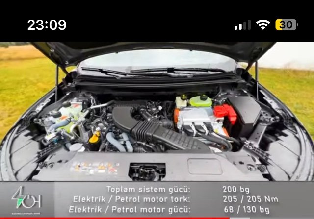

bence nissan gibi değil. Nissan gibi olması için gerçekten çok güçlü jeneratöre ihtiyacı olur abi. Yüksek güç gerekince ihtiyacı olacak. O kadar güçlü jeneratörü yok renonun. o zaten seri hibrit diye geçiyor. Reno seri-paralel diye geçiyor.
Genişlet
hayır aynılar nissanla, zaten ortaklar hala, renoda mild hibrit olan 1.3 tce versiyonlarda var onlar başka, ama tam hibrit olan tamamen aynı, austral 200 hp kaşkay 187 hp sanırım, 2 side 3 silindir turbo motor kullanıyor, tamamen aynılar, motor kısmında fark var, nissan 1.5 turbo, reno 1.2 turbo, fakat reno daha güçlü ve daha lüks sanırım, ağırlık yine renoya kaymış gibi, daha önce bunu nissan leaf ta kullanmıştı, fikir babası nissan sanırım.
yalnız bu sistem fazla karışık, ayrıca ani sollamalarda ufacık pil anında bitecektir sonra motor tüm gücünü invertere yükleyecek falan, sevmediğim bazı noktaları var, yaptığı tasarrufta aman ama değil gibi, yani yine aynı noktayamı geldik, güçlü bir benzinli araç zaten aynı yakıyor gibi, aman aman yaktı farkı yok, eee ne anladım ben bu işten, yok aga yine olmayacak gibi bu iş, kaldıkmı yine tam benzili yada tam elektriğe, en güzeli kona full elektrik almak yada kilyoda kalmak, bak yinehevesim kaçtı :angry:

değiller abi. Renonun elektrik motoru 68 beygir. Bu güçle koca araba nasıl gidecek. Nissanda arabayı götüren sadece elektrik motoruydu. Reno’da seri paralel durum olduğu için total gücü reno’da 200 beygire çıkıyor. Nissan gibi olsa F1 şanzımana ihtiyaç duymaz zaten

Tamam. Yine soruyorum abi. 68 beygirlik elektrik motoruyla bu araba nasıl 200 beygirlik oluyor :)
1.2 motorlu versiyonun teknik verileri abi.
https://www.auto-data.net/tr/renault-austral-1.2-199hp-e-tech-full-hybrid-automatic-46669
nissan’ın olayı çok başka. O olayda elektrik motoru gücü ne kadarsa araba da aynı güçte oluyor. Benzinli motor gücü hiç hesaplanmıyor. Altta linkteki
https://www.auto-data.net/en/nissan-qashqai-iii-j12-1.5-vc-t-190hp-e-power-automatic-46241
Genişlet
haklısın bu durumda, şimdi motor vs örneklerini buldum, motoru hadi geçtim diğer kısım çok farklıymış, bu durumda renoda elektrik motoru bildiğimiz hibrit gibi, cliodaki gibi motor normal olarak şanzımana bağlı ama jenaratörde var, aktarmaya motor direk bağlı vs. kaşkay öyle değilmiş, bu durumda kaşkayı liste başı yaptım :)

sistemi vermesine gerek yokki abi. 200 yıldır bilinen tren sistemi. Nissan değişik şeyler deniyor. Patlamasa bari :)

Reno sürekli geliştirdiği e tech aktarma organları sunuyor.
2+4 vitesli dedikleri şanzıman sanırım kavramasız. Yani motorla şanzıman kutusu arasında kavrama yok. İçinde elektrikli vites değiştiriciler var. Dişli değişimi olacağı zaman ikinci elektrik motoru uygun pozisyonu alıp ve tork desteğini sağlayıp başka bi elektrikli sekromeç ice’nin vitesini değiştiriyor.
Avrupalı üreticiler de şanzıman kutusunun içinde ikinci elektrik motorunun sihrini çözmeye başladı. Geç oldu biraz ama olsun. reno şanzımanı oldukça basit tasarımlı. Çok uzun ömürlü ve sadece yağ bakımı var.
