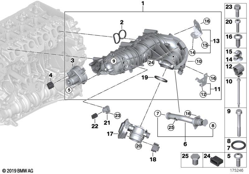

1- HPFP yüksek basınç pompası yakıt pompası yani.
2- Motor sıcaklık sensörü bunu yol bilgisayarından km sıfırlama tuşuna yarım kontak iken basıp menüye geçip bakabilirsiniz.
3- Silindir kapağı ve emme manifoldu arasındaki boruya uyan o-ringlerin kontrolü. 7 ve 8ci oringler.

Aynı motordan araçtan bende kullandım bende de kızdırma bujisi sorunu oldu değiştirdim kızdırma bujisi arızalı iken geç marş alma sorunu maks 3-5 sn idi. Almanya ve en çok İngiliz forumlarına baktım, sorunla karşılaşanların ve sorun çözümleri olarak tek nokta atışı kimse bir öneride bulunamamış.
Kızdırma bujisi, yakıt pompası, motor sıcaklık sensörü, ve görselde attığım parçadakı oringler olarak belirtmişler. Akşam saatlerinde daha da detaylı bir inceleme yaparım genel olarak.
Sizin değiştirdiğiniz kontrol ettiğiniz kısımları eleyerek bakıyorum.
