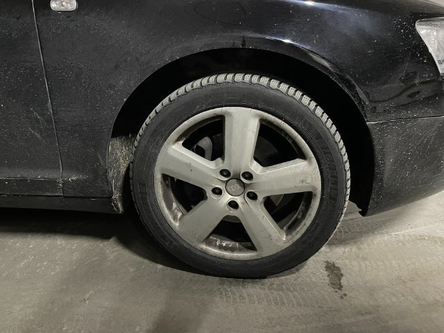

Kış lastiği konusuna da yazmıştım, mevcuttaki seti takmak istemedim, sonra ani bir kararla Pilot Alpin 5 alarak Perşembe günü taktırdım
hayırlı olsun lastikler güle güle kullan :good1:

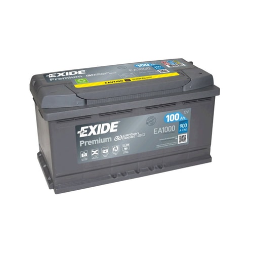

Arabanın üzerindeki akü 2017 üretimi orijinal Audi idi (Varta üretimi). Muhtemelen bu kışı da çıkarırdı ama standart arabaların (ya da kabloların) gücü takviye yapmaya yetmediği için macera aramayayım değiştireyim dedim. Varta ile ilgili olumsuz yorumlar var bu aralar, onun için zor bulsam da Exide alıp taktım. Start-stop vs. olmadığı için standart akü.

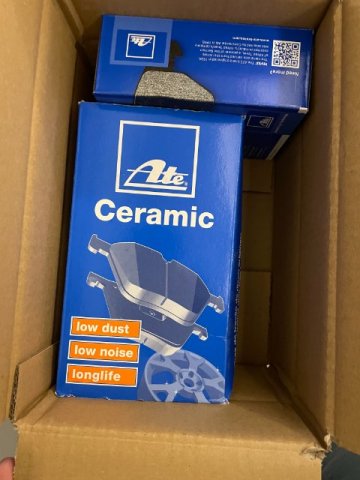

Frenlerde bir süredir şikayetçiydim, ilk aldığım sene bir kaç balata deneyip memnun kalmadıktan sonra ATE almıştım, o zaman piaysa markalarının iki katı fiyatınaydı, bu sefer yine ATE alayım dedim ama TR'de bulamadım, pahalı olduğu için tercih edilmiyor muhtemelen. Ben de Almanya'dan aldım (aslında Estonya'dan geldi). Disk de alacaktım ama şu yeni 150 Euro limitinden dolayı biraz zahmetli olacaktı, uğraşasım gelmedi. Disk olarak Zimmerman kullandık. Bir haftadır kullanıyorum, daha yeni alışmaya başladı. Bayağı farketti frenler. En önemlisi bu ceramic serisi acayip sessiz ve değişik bir his getirdi pedala. İyice alışsın tekrar yorum ekleyeceğim. Çıkan disk ve balatalar 1 sene daha rahat giderdi bu arada ama performansını kaybetmişti, dibini sıyırmayı sevmiyorum parçaların.

sermaik balatalar süper oluyorlar. toz da çıkmıyor. çok da pahalı kıyaslanınca.
Çok da pahalı değil olacaktı galiba
