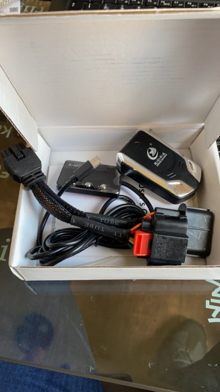

Cem Işık 13 Nisan 2021 Yazar Paylaş 13 Nisan 2021 Araca @Dogan Arsiray tavsiyesi ile pedal box denen aparatı taktım dün. Ürün çin’den aliexpress vasıtasıyla alındı. 370 tl gibi bir rakama geldi gümrük dahil. Aracın marka model bilgisini verdiğinizde size uygun kablo soketi ile geliyor. Toplam 5 modu var aletin. 1-2-3 , No(nötr) ve eco modu. 1-2-3 modları da kendi içinde 1-2, 1-3 vs diye 9 a kadar arttırılabiliyor. montajı çok basit. Alet zaten anahtarlık kadar bişey. Aracın pedalına giren soket çıkarılıp, diğer ucu box’un kablosuna takılıyor. Boxtan çıkan kablo pedal soketine takılıyor. Toplamda 2 dk da işlem tamam. sonuç ise enteresan. Ben 2-8 ayarında kullandım. Epey agresifleşti araç. Aracının performansından memnun olmayanlara tavsiye ederim.. ekranı ayar yaptıktan sonra sökünce ortalıkta kablo karmaşası kalmıyor hiç. 10 1 Yorum bağlantısı

Cem Işık 13 Nisan 2021 Yazar Paylaş 13 Nisan 2021 Mahmut Yıldız yazdı: Sizin araçta zaten yazılım yok muydu? Yakıt tüketimi ne oldu bu arada? Yazılım vardı,orjinalimde 150 hp / 250 nm olan tork, 185 hp/300 nm tork olmuştu. Ama alt devirlerdeki cansızlık gitti bu box ile.. tüketime etkisini henüz ölçemedim. Keyfini çıkarıyorum:) 6 Yorum bağlantısı

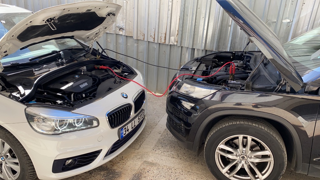

Cem Işık 15 Mayıs 2021 Yazar Paylaş 15 Mayıs 2021 75 bin km ye ulaştık, kapalı olduğumuzdan bakım açılış sonrasına kaldı. Sabah arabayı yıkayayım diye indim ki. Akü yok.. Yedek arabayla takviye ettim. Mahalle arasında 3-4 km turladım bakalım neler olacak.. 6 Yorum bağlantısı
Alpay Sumer 15 Mayıs 2021 Paylaş 15 Mayıs 2021 Cem Işık yazdı: 75 bin km ye ulaştık, kapalı olduğumuzdan bakım açılış sonrasına kaldı. Sabah arabayı yıkayayım diye indim ki. Akü yok.. Yedek arabayla takviye ettim. Mahalle arasında 3-4 km turladım bakalım neler olacak.. Fazlaca binmek lazim dolmayabilir. Yedek arabanız cok güzelmis. Sahiplendirmek isterseniz buralarda olacagim? 1 2 Yorum bağlantısı
Ali Darbaz 15 Mayıs 2021 Paylaş 15 Mayıs 2021 Cem Işık yazdı: 3-4 km turladım bakalım AGM akü ise şarj olmak için epey Alternatöre yüklenir. Rölantide şarj etmek yerine 2000 devir civarı 20 dakikalık bir yolculuk yapsanız iyi olur. Alternatör hava soğutmalı olduğu için , rölantide bitik aküyü şarj ederken ömüründen ömür gidiyor. Devir çevirtip hava soğutma performansını artırır hemde şarj voltajının hertzini artırırı. Alternatörün ömrü kısalmaz. Yorum bağlantısı

Servet Aydın 15 Mayıs 2021 Paylaş 15 Mayıs 2021 Akıllı şarj sisteminin beceriksiz tarafı aküyü vaktinde doldurmamış olması. Çıkan aküyü şarj yapınca toplar avkatım 1 Yorum bağlantısı
