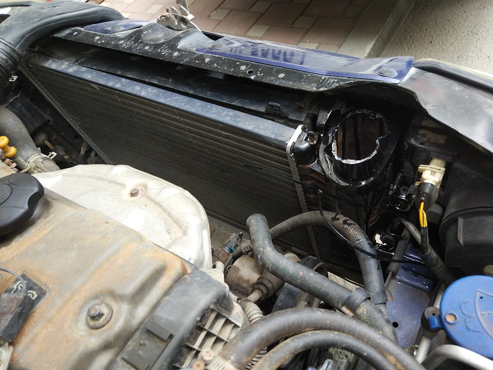

Merhaba değerli arkadaşlar, şimdi size paylaşacağım konu hakkında yardımınız rica edeceğim.
Oris marka 306 radyatörü buldum , 450 tl fiyat biçilmiş. Yarın alıyorum.
1 adette Buna uygun kaliteli basınç kapaği alıyorum
2 adetde röle alıyorum.
Hepsini aynı yerden alıyorum. Ama oris  hakkında bilgi sahibi değilim. Bilgisi olan varmıdır :)
Vay anasını, radyatörü bu hale getiren basınç acaba motorun başka neresine zarar vermiştir. Bu basınç nasıl üretilmiş, buna da bakmak lazım.
İkinci olarak, yan sanayide kale marka radyatörden şaşmamanızı öneririm. Oris hiç duymadım. Kale bir çok markanın OEM'idir de ayrıca.
Kapak için mutlaka yetkili servisten orjinal alın.
Son olarak, bu duruma sebep olan sorunu çözün. Yoksa yine aynısı ile karşılaşırsınız.
Röle ve radyatörü takalım. Onun üzerine gidilecek sani hocam. Bu burda bitmez :) .
Bu tip radyatörlerde hava alınma işlemi gerekiyormu :)
Yalnız sıralama yanlış. Önce üzerine gidilmeli, sonra hasarlı parçalar değişmeli.
Olağan durum. Her sağlıklı motorun başına gelebilir. Aşırı su konması ve basınç tahliye kapağının kilitli kalması. Kazan patlaması gibi.
Radyatör fanını kontrol ettiğini düşündüğüm 1 adet röle yanmış. Çalışan soğutucu fanı çalışmayı kesmiş. Elektriksel sorunlarını giderince, radyatör fanını çalışp çalışmadığını görmüş olacağız. Soğutma suyu kısmında ne dolsursak bilemiyorum. Bu arabanın el kitabını incelemek gerek.
Ne olursa olsun o hale gelemez kapak. Fan isterse hiç olmasın. Blok içinde sürprize hazır ol. Ben gömlek gitti kesin diyorum
