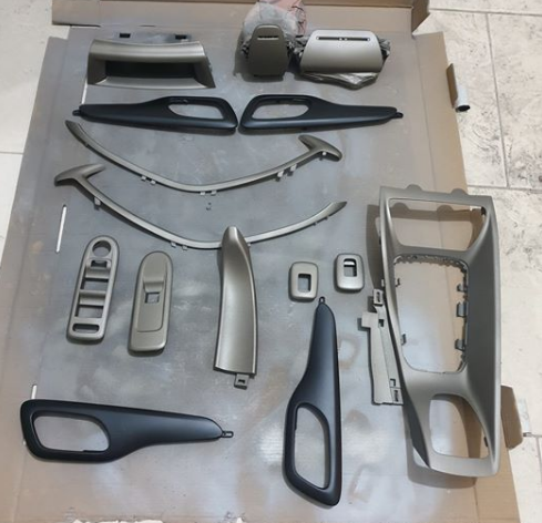

Citroen C5 İç Plastik Aksam Boyama
Muhittin Kaplan
Ne pis insanlar var Allahım.
(Boyaya hazirlik)
a8d6db4e468831f857be298251242829.jpg8fc0f30f2c67221cdb42292d2d9c7d15.jpgd823ed913a2ee67b4a28377f533551de.jpg30bb03976125db4777c39535d414eb51.jpg

Fransızlarda bu kabaran kaplama sabit. Ne diye hala kullanırlar çözemedim. Megane'lar, Clio'lar, Citroen'ler... Hiç mi ARGE yapmıyorlar...
Mesajı paylaş
Mesajın linki
Muhittin Kaplan
Soft bir dokunma hissi var bu fransızlarda. Ama sonra dökülüyor 😉

Garip olacak ama zımpara iş yapmadi. Aninda doluyor agzi. 220kum zimpara nin is yapmadigi yerde 1000 1500 2000 i hic devreye sokmadim. O soft kaplama yapış yapış birşey.
Falcatanin ucunu ikiye böldüm. Bildiğin kazıdım.
(Eskiden cam kırıgıyla degneklerin kabuklarını kazıyarak soyardık, abartmamak kaydi ile yöntem ayni)
Falcata bucağının girmediği yerler oldu. Mecbur 220 zımpara ile daldım.
Inox boya, plastik astar ve mat vernik aldım. Inşallah boyayabilirim.

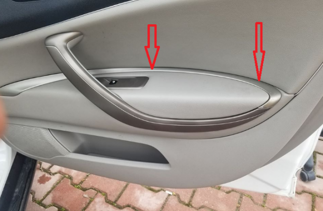

Keşke sökerken video çekseydim. Kapı tutamaklarindaki çıtaları sökmeye, kapının acilldığı yere en yakın yerden başla. Kapi menteşelerine yakin yerden (en yukardaki yer)sökmesi zor oluyor.
Evet şu resim güzel örnek aslında.. Parçaların tırnaklarının yerleri belli hep..
Mesajı paylaş
Mesajın linki
Muhittin Kaplan
Ben birkacini kirdim.
Resimde eksik parçalar var. Arka kapı çıtaları ve 4 geniş çıta yok

Kapı yüzündekileri sökmek için kapı yüzünü sökmek gerekiyormuş..
Benim çıtanın biri de kırık.. Tamir edeceğim onu, sökerken kırmışlar.

Dediğim o değil abi? Ince çıtalar var. Onlar sokuluyor. Birde ince çıtanın takılı olduğu geniş var.
Mesajı paylaş
Mesajın linki
Benim onlar temiz.. Muhtemelen sökmem.
Benim önceliğim kapı yüzünde sabit olanlar..
Bir şu parça kırık benim..
Mesajı paylaş
Mesajın linki
Muhittin Kaplan
Kapının iç kısmında durakları sokmuyorlar abi
