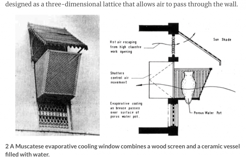

Ali Cihangiroğlu 20 Haziran 2020 Paylaş 20 Haziran 2020 (düzenlendi) hiçbiri normal klima Recep Selim Kaya yazdı: Sulu soğutma denilen bir tip var. https://urun.n11.com/vantilator/klarstein-maxfresh-tasinabilir-vantilator-P368056428 gibi bir üründen, altını çizerek tekrarlıyorum, bir klima performansı beklenmeden ne kadar verim alabilirim. Bu tip ürünlerin yorumları genelde olumlu yönde. oyuncak gibiler desem yeter sanırım, çok şey değil çok az şey beklemelisin, sulu tipin işe yarayanları çok eski tiplerdi, öçüleri 1.2m. kenarlı küp şeklinde direk hortumla şebekey bağlı, kayışlı turbo fanlı emiş kısmında su duşu bulunan tiplerdi, suyu ekildikçe şamandıra açar su dolardı içine, boyu olarak çamaşır makinası gibi düşün, 10 kg. lik bir makina kadar, bunlar klimanın olmadığı zamanda Urfa gibi yerde soğutmada kullanılırdı mesela, tavan yüksekliğe 4-5 mt. olan liselerde mesela, bilen bilir, son örneklerini Urfa Askeri gazinosunda test etmiştim bizzat... moderleride varmış, iran kliması, sesini bilmem ama, eskileri malum turbo sesliydi.. bence şu daha güzel harbiden soğur, inverter motor kullanırsın A++ 20 Haziran 2020 tarihinde Ali Cihangiroğlu tarafından düzenlendi 2 Yorum bağlantısı
Mehmet Göktürk 20 Haziran 2020 Paylaş 20 Haziran 2020 Sulu klima çanakkale gibi deniz kenarı yerde iş yapmaz gibi geliyor bana. kuru yer olacak. O zaman yapar. Balkonu terası yıkayınca verdiği serinliğe benzer. Kısmen yapabilirsin zaten arada evin duvarlarına bi hortum yap su tut. balkonu yıka. Sağa sola ıslak havlu koy vs. 900 lira değil de 200-250 lira olsa yapacağı işe değer. diğer türlü bence su serp ortalığa aynı etkiyi alabilirsin tabi emek ister. sürekli. ıslak havluları kontrol vs. kartonları. bi dene istersen. vantilatör varsa 3 Yorum bağlantısı
Ali Cihangiroğlu 20 Haziran 2020 Paylaş 20 Haziran 2020 (düzenlendi) Mehmet Göktürk yazdı: Sulu klima çanakkale gibi deniz kenarı yerde iş yapmaz gibi geliyor bana. kuru yer olacak. O zaman yapar. Balkonu terası yıkayınca verdiği serinliğe benzer. Kısmen yapabilirsin zaten arada evin duvarlarına bi hortum yap su tut. balkonu yıka. Sağa sola ıslak havlu koy vs. 900 lira değil de 200-250 lira olsa yapacağı işe değer. diğer türlü bence su serp ortalığa aynı etkiyi alabilirsin tabi emek ister. sürekli. ıslak havluları kontrol vs. kartonları. bi dene istersen. vantilatör varsa katılıyorum, kuru iklimli yerde daha iyi iş görür, Antalyada, İskenderunda mesela sucuk eder adamı.... 20 Haziran 2020 tarihinde Ali Cihangiroğlu tarafından düzenlendi 1 Yorum bağlantısı
Mehmet Göktürk 20 Haziran 2020 Paylaş 20 Haziran 2020 Recep Selim Kaya yazdı: Sulu soğutma denilen bir tip var. https://urun.n11.com/vantilator/klarstein-maxfresh-tasinabilir-vantilator-P368056428 gibi bir üründen, altını çizerek tekrarlıyorum, bir klima performansı beklenmeden ne kadar verim alabilirim. Bu tip ürünlerin yorumları genelde olumlu yönde. Çanakkalede nem durumu nedir? Yüzde kaç? Sizin ev kaçıncı kat duvar pencere balkon durumları ıslatmaya müsaitse ona göre bir çözüm düşünebilirsin yukarda dediğim gibi. Bu aletleri kullanırkan kapı pencere açık olacak. Yoksa ortam nemi artar. Bunların endirekleri var nemlenen havayı tahliye edip klima gibi çalışan ama onlar piyasada yok. Ayrıca "testi" kullanarak buna benzer soğutma elde edilebiliyor zaten aynı şey. Eskiden pencerelere araplarda testi yerleştirilirmiş. Resmini bulursam paylaşayım. (Muscatese Cooling Windows diye aret. Muscat şehir biliyorsun) 2 Yorum bağlantısı
